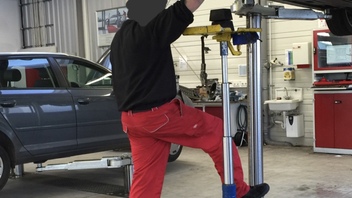

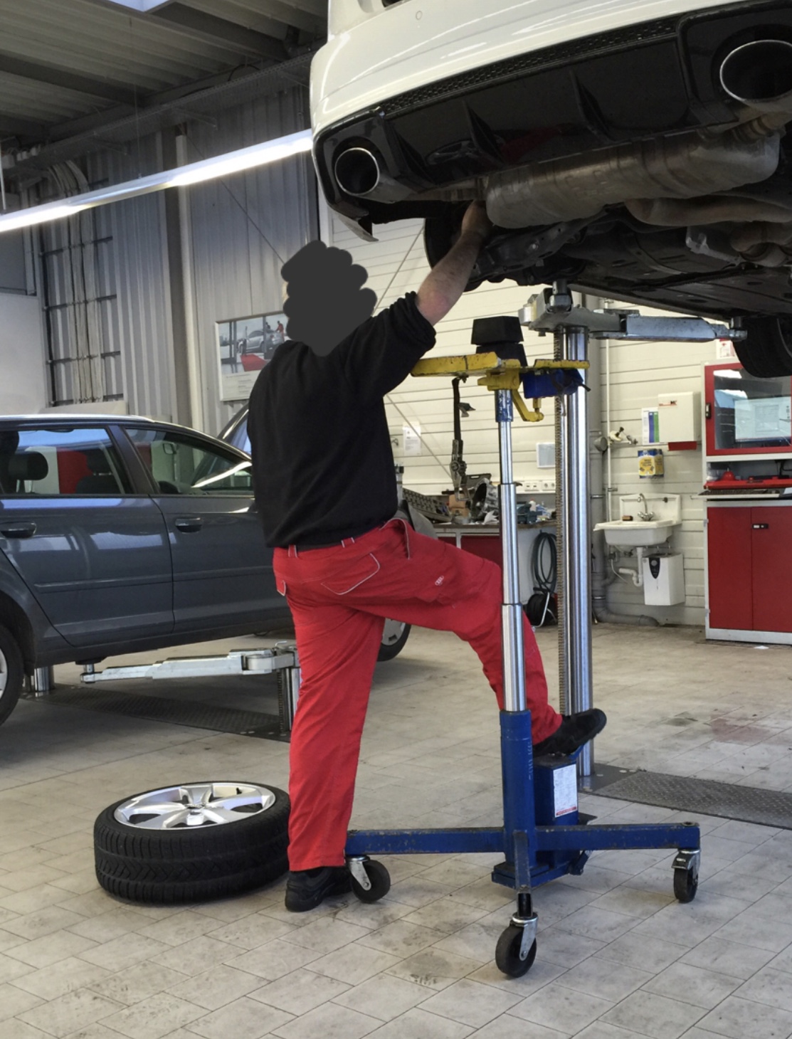

  • Naja nur nach TPI Arbeiten ist doch blöd, mein Händler hat wirklich alles Probiert, absolut Vorbildlich. Wir konnten dann die Fehlerquelle eindeutig dem Stoßdämpfer zuordnen.
    Dein Händler kann sich ja nicht nur auf bekannte Fehler berufen, sondern muss halt auch mal selbst auf die Suche gehen, das erwarte ich von einem guten Händler.

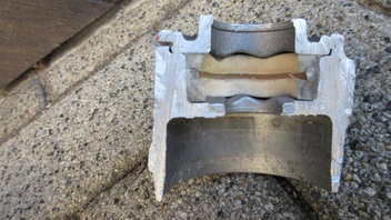

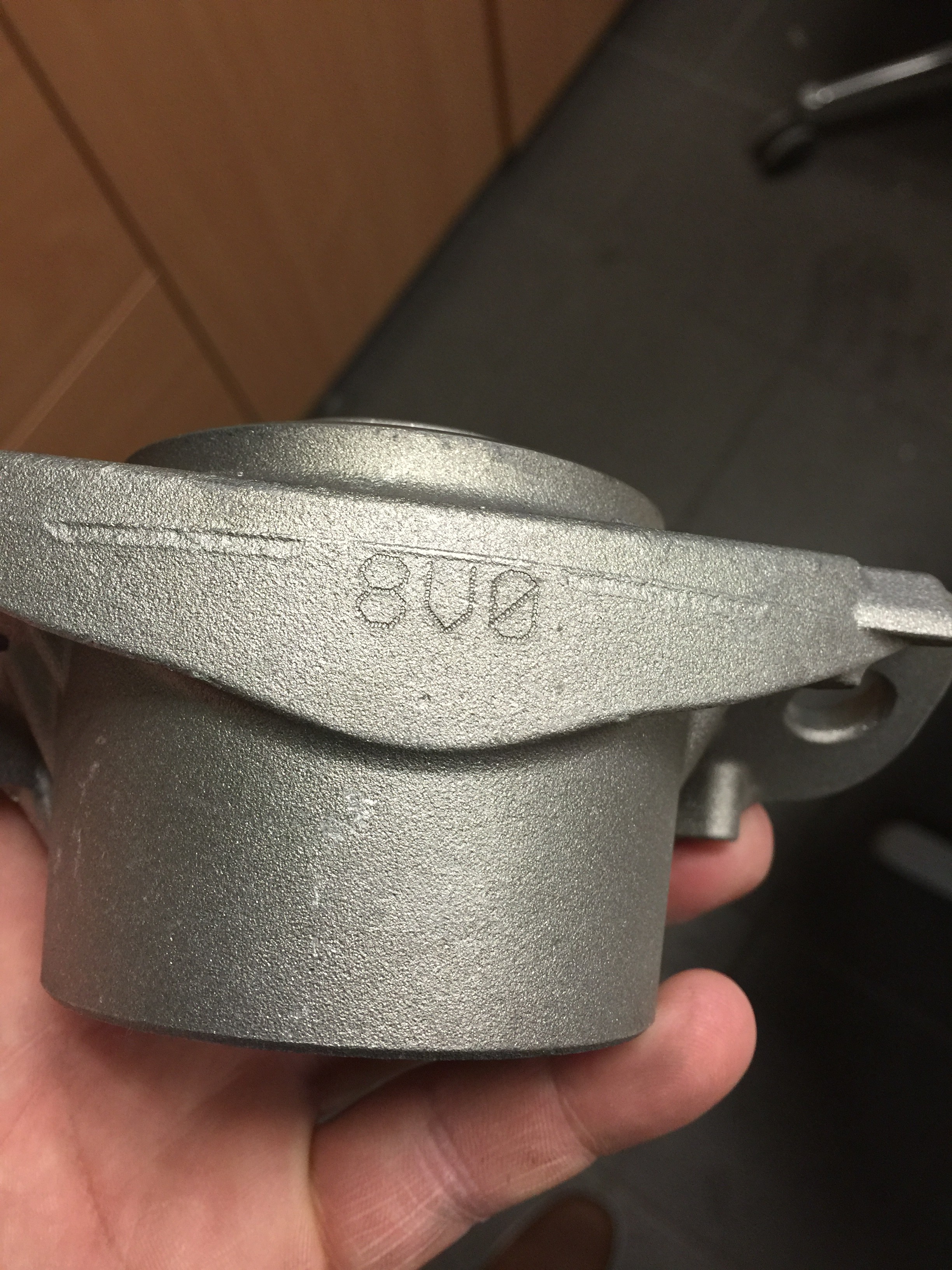

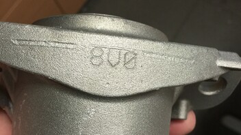

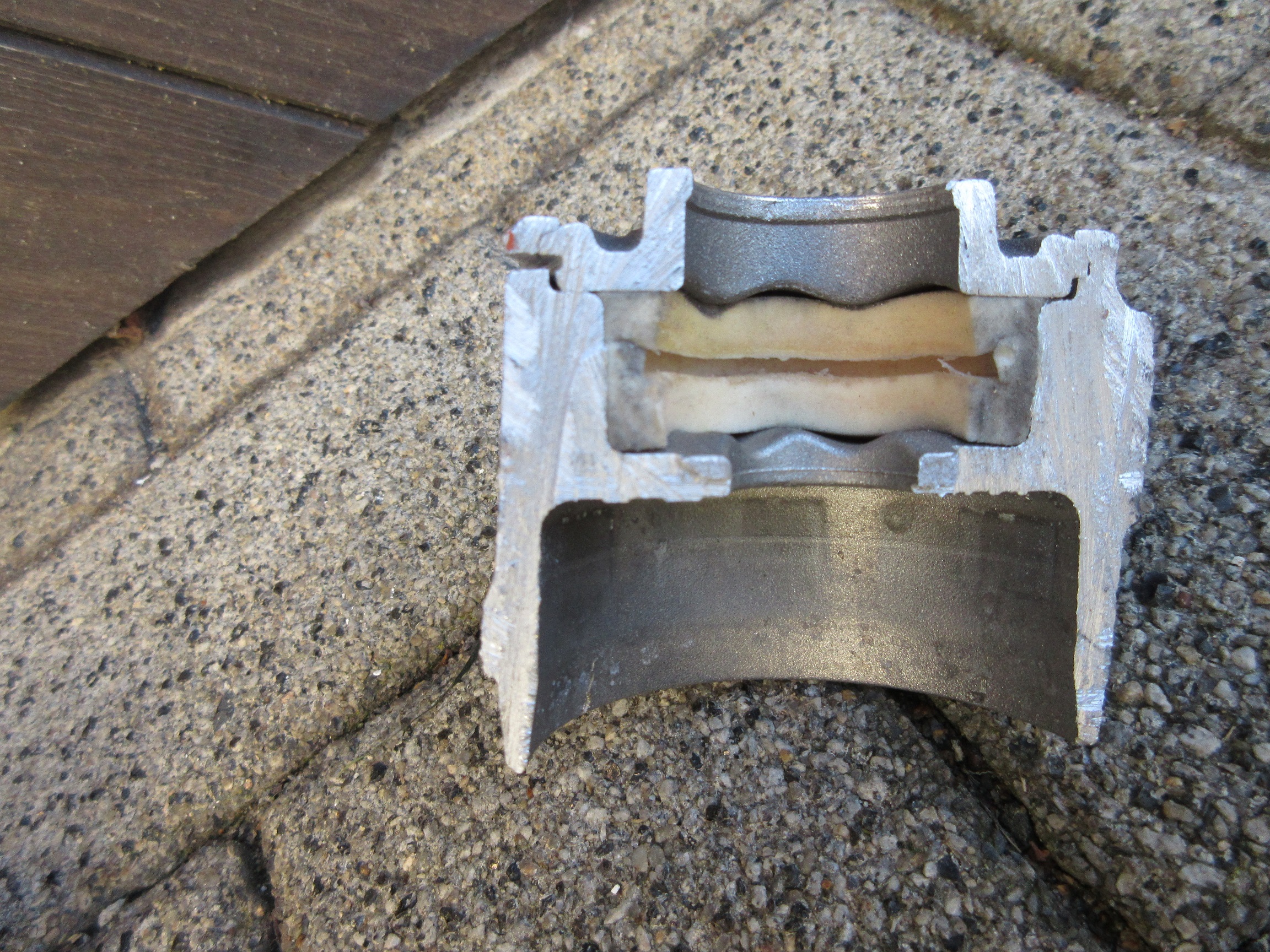

  • Wir haben mit dem Domlager angefangen (habe so ein Ding sogar mal Zersägt), dann die Feder, und schlussendlich den Stoßdämpfer, der dann zwei tage ruhig war und dann wieder anfing. Mit dieser Erkenntnis wurde dann Audi angeschrieben, diese sagten dann das ein neuer Stoßdämpfer bereits in Entwicklung-/Produktion sei, dies aber noch ca. 8-10 Monate dauern würde bis er ausgeliefert werden könne.
    Das muss bei Dir ja nicht genauso sein, denn mein DDC macht keinerlei Geräusche, also muss es ja ein Problem bei DIR sein, und nicht wie damals bei meinem Audi ein Serienproblem.
