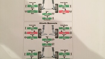

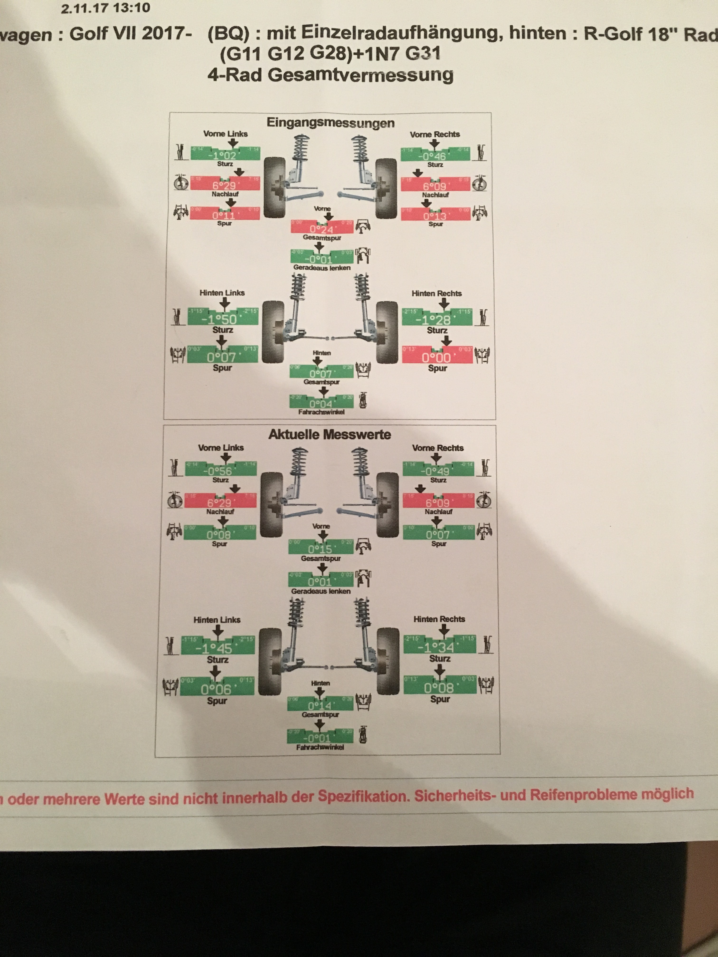

war heute bei VW um eine Achsvermessung machen zu lassen, hatte Vibrationen ab km/h 130 und Sägezahn an den Reifen.
Wollte der Sache jetzt mal auf den Grund gehen, die Vibrationen habe ich eigentlich schon seit km 2500, da sind mir die Vibrationen erstmals aufgefallen.
Ob das alles im zusammenhang steht, kann ich nicht sagen, hab nicht so viel Ahnung von sowas.
Hier mal die Werte, vllt. kann mir jemand was dazu sagen? Ah so, habe kein Fahrwerk etc.
