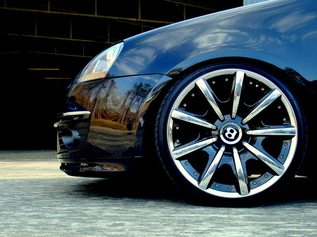

Passen unter den 7R auch 9x19ET43. Bin am überlegen die ab Sommer drauf zu machen?
Neue Felgen
Mit 225/35/19 Reifen, viel Sturz, gemachten Kotflügel und schrecklichem Fahrverhalten ja.
Hinten gehen auch 9x19 Et 40.
Vorne fahre ich 9x19 ET 43 oder 42.Habs vergessen.
Bereifung ist halt wichtig.
225er ist damit Pflicht.
Den S1Evo,(ZB) gibts auch mit Freigabe auf 9x19 beim R-Je nach Achslast!
Sturz ist bei mir vorne serie.Bei den Kotflügel hab ich nur die Lasche eingeklappt.
Im Innenkotflügel schleifts beim vollen Einfedern immer.
Egal welche Rad/Reifenkombination-auch OEM.
320er Höhe VA ist eingestellt
OK. Und kann ich so einfach auf 225er wechseln? Such bei den orginal Felgen?
Kommt auf deine Achslast vorne in Verbindung mit der eingetragenen Vmax an!
Bei 9Zoll jedenfalls.
Bei 8,5er Breite ists normal weniger wichtig bei 225er Reifen.
