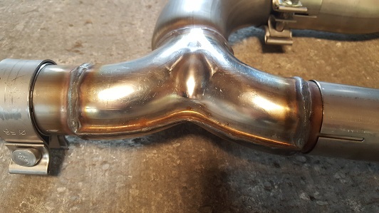

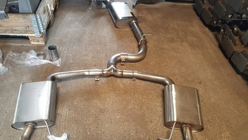

  • Die Tröte ist schon geliefert worden. Auf den ersten Blick gute Verarbeitung und sehr gute Schellen. Die Muttern sind in verzinkter Ausführung, die Schraube in Va.
    So kann man die Schellen auch mal wieder öffnen nach starkem Anziehen.
    Ich als Fachmann finde die MIG Schweißnähte absolut ausreichend, auf jeden Fall besser als der Friedrich Schrott. Das Y-Stück sieht flowtechnisch auch gut aus.

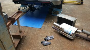

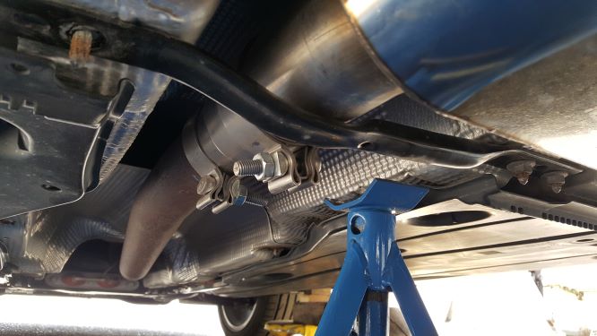

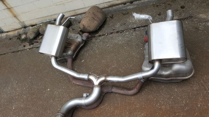

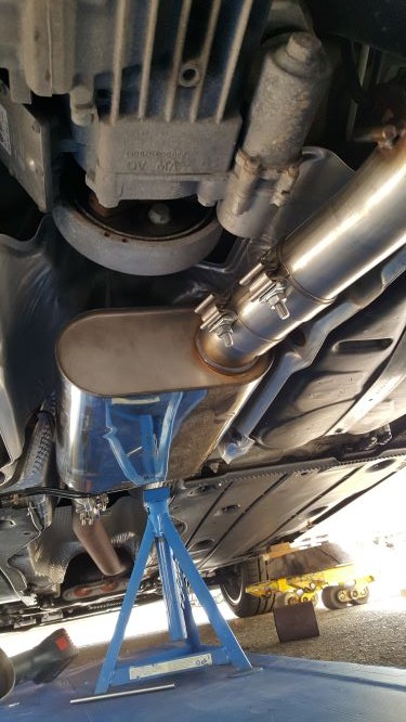

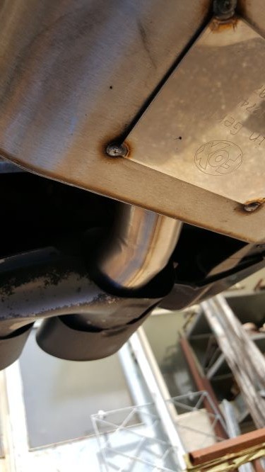

  • AGA ist drunter, Montagezeit alleine ohne Bühne ohne Hilfe 2,5 Std :saint: Die Passgenauigkeit ist einwandfrei richtiges Montieren vorausgesetzt. Durch die vielen Einzelteile sicher nicht ganz einfach aber mit etwas technischem Verständniss auch für Laien machbar. Flex brauchte ich nur um die alte Schelle zu lösen. Durch den dickeren Rohrdurchmesser habe ich unter dem Bügel (Foto) M8 Muttern als Distanz geschraubt. Zur Kardanwelle bzw Bügel ist nun je 1cm Luft was nach erster Probefahrt ausreichend ist.
    Zur Frage aller Fragen, was macht der Sound, well, da ich durchaus Verwöhnt durch 8 Zyl bin, es ist eine Verbesserung X/ . Ob es sich lohnt dafür 1000 Lappen auszugeben muss jeder selbst entscheiden.
