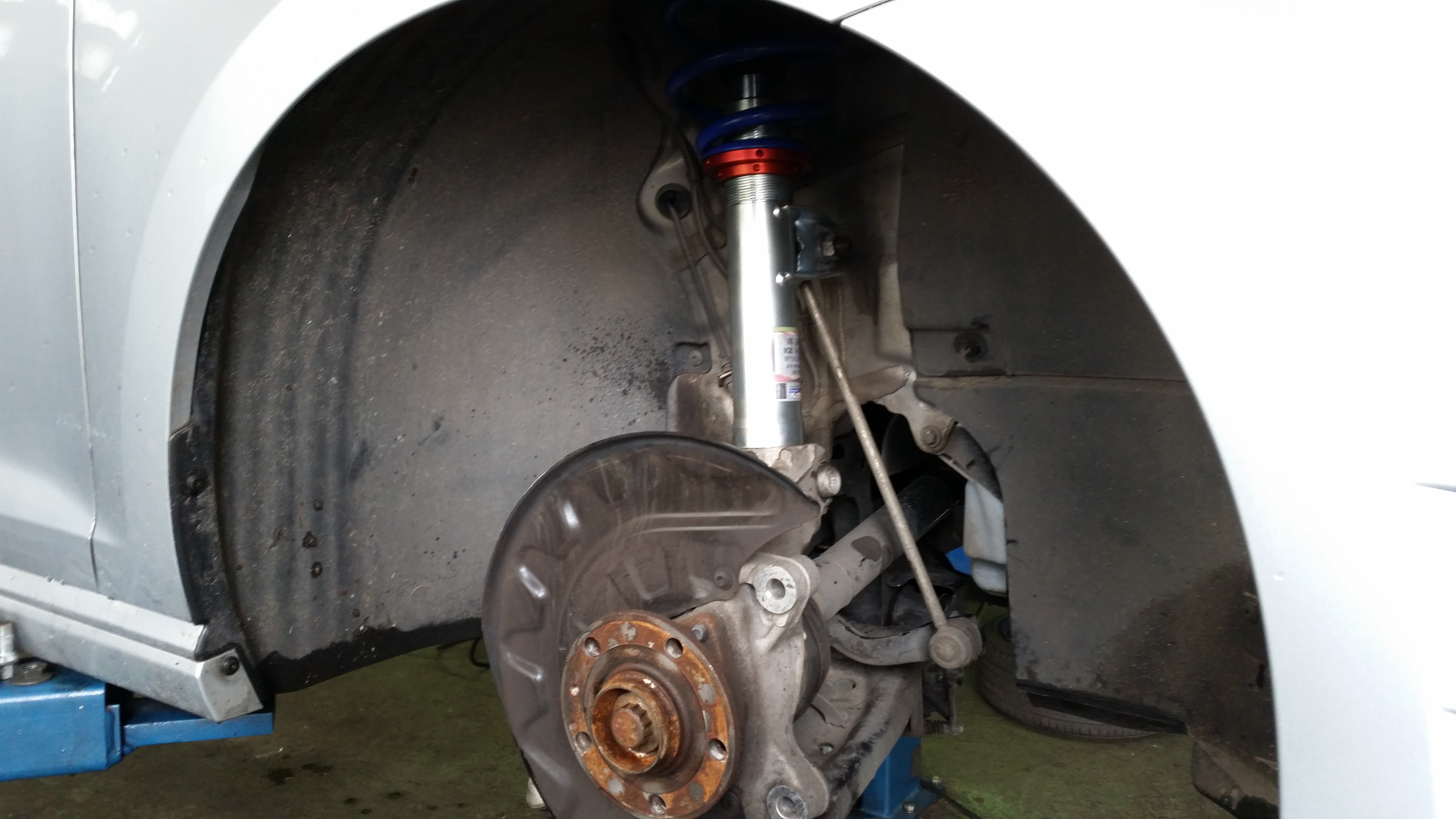

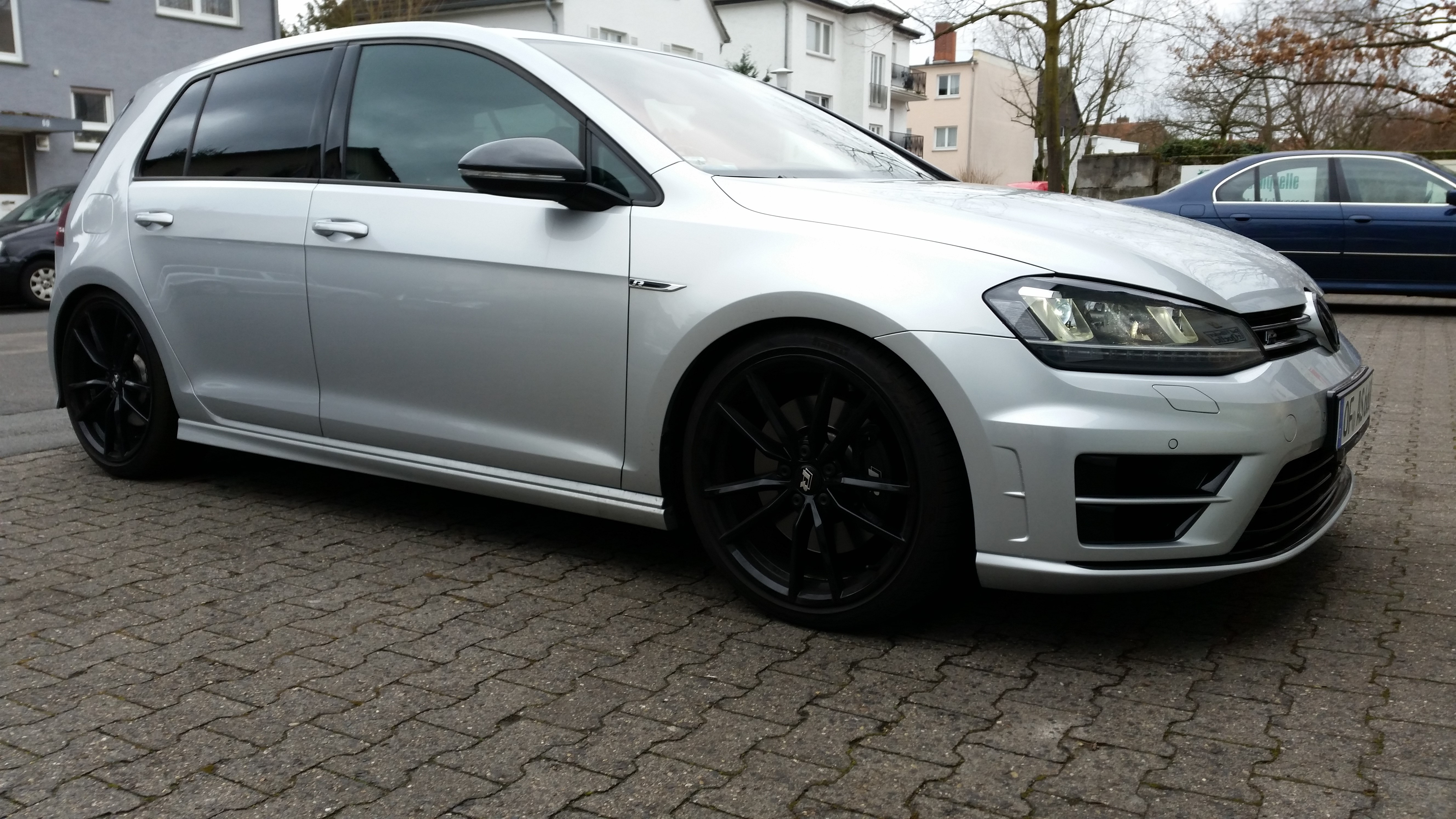

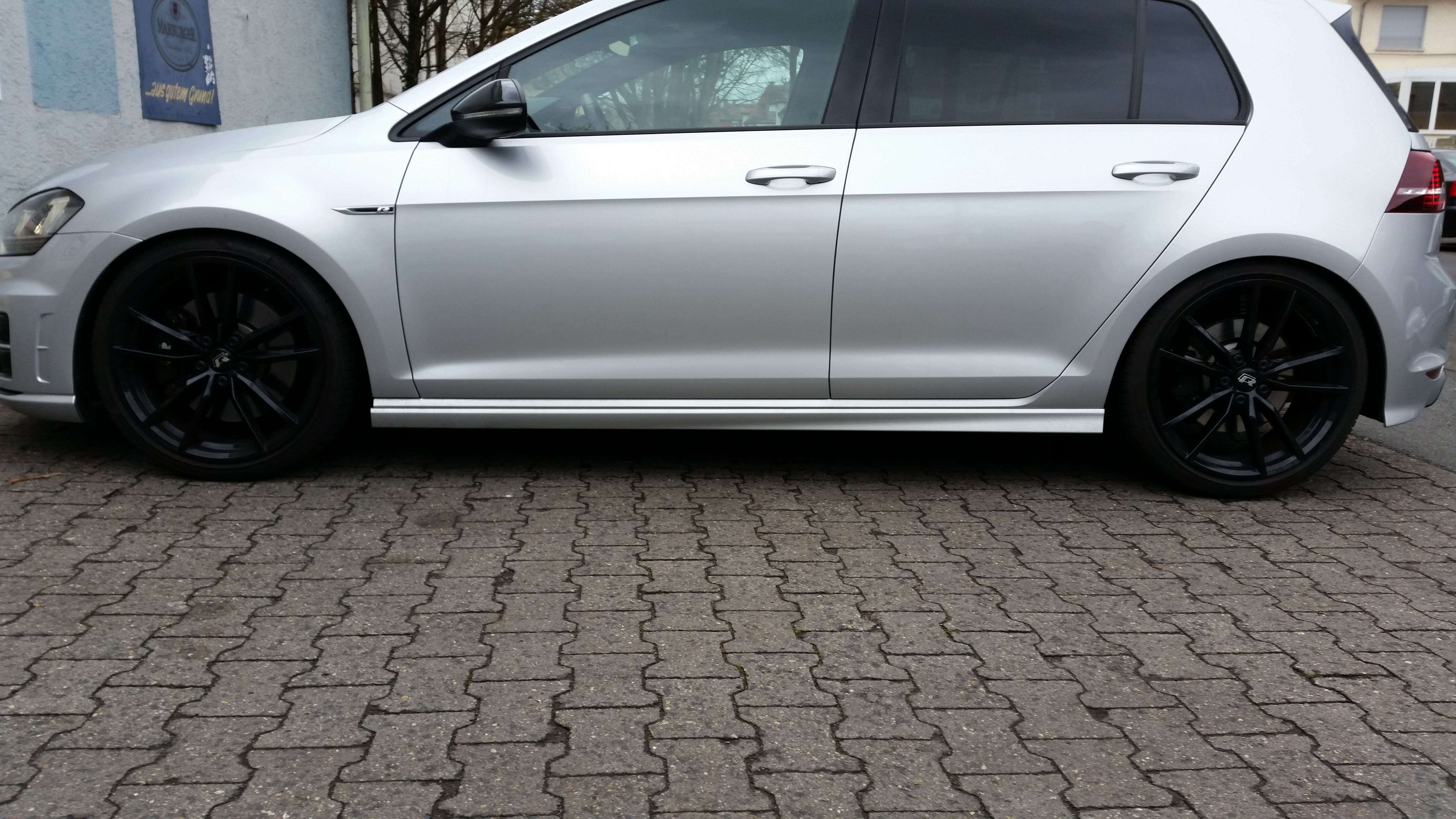

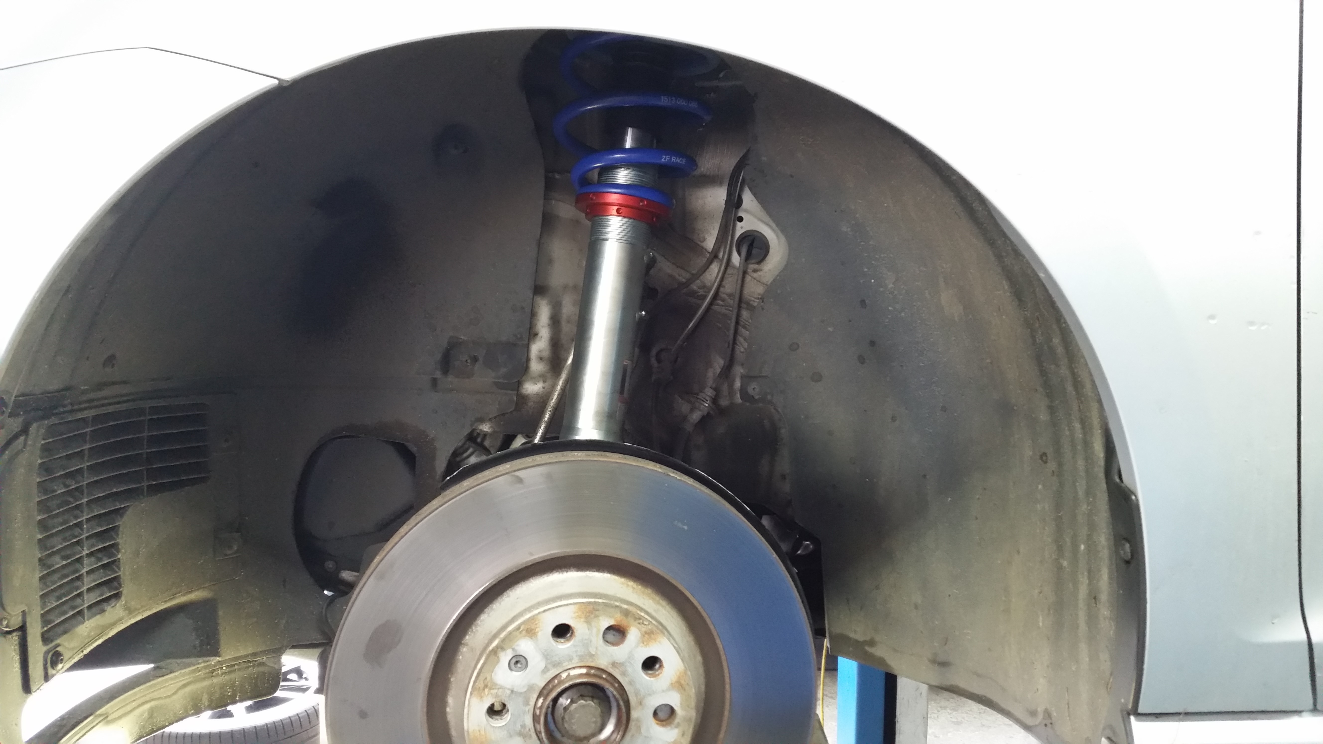

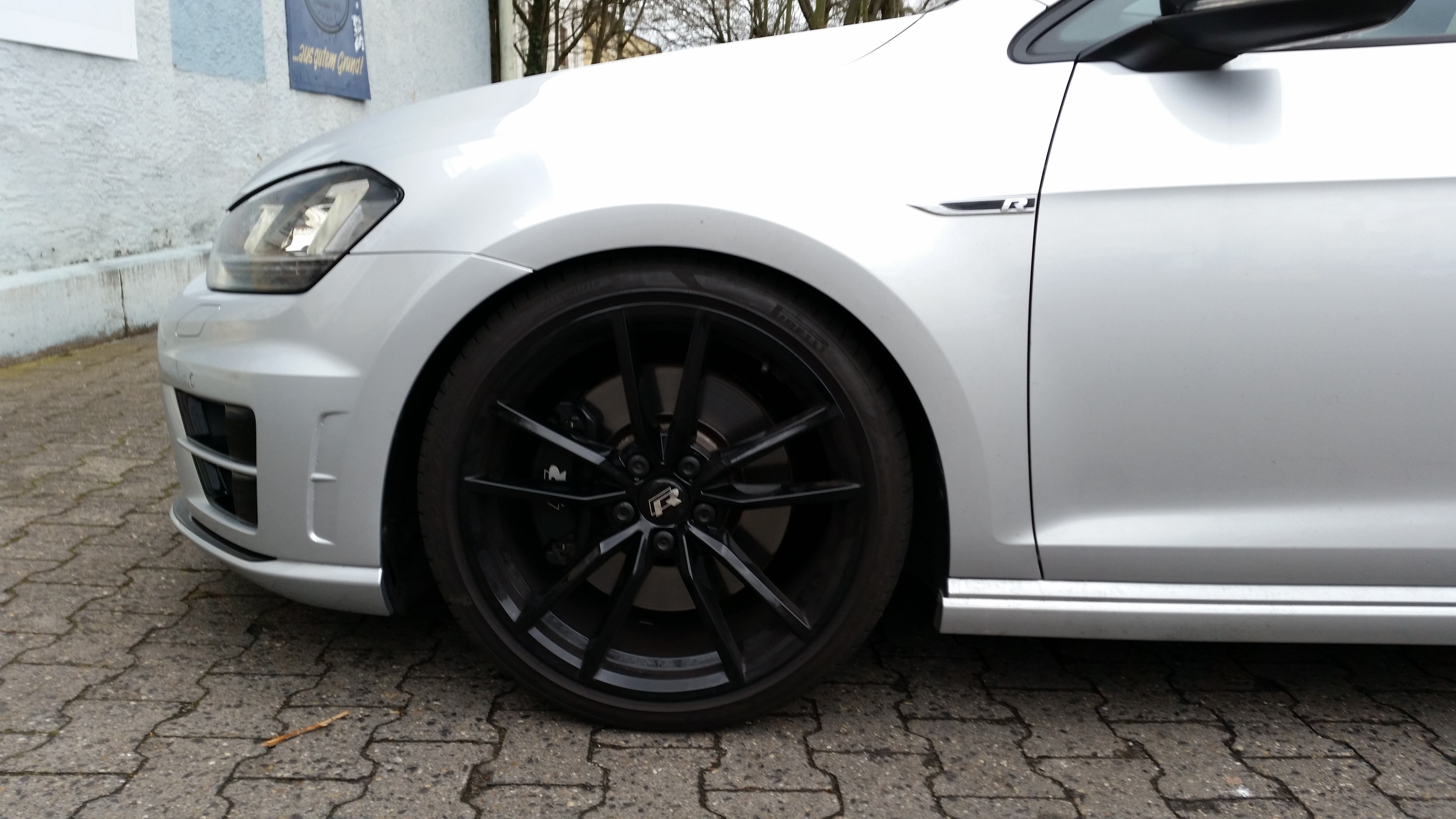

  • So hier mal paar bilder. Will aber nochmal die Höhe vorne korrigieren ca. 5 mm tiefer und nach den klopf geräusch an der Vorderachse auf beiden seiten bei schlaglöcher was das sein kann.
  • Schau mal ganz genau deine Antriebswellen an, ob ggf. leichte Spuren von den Koppelstangen zu erkennen sind. Hatte ich auch mal und musste meine einstellbaren etwas anpassen und gut war. Kann je nach Tiefe leichte Feindberührung geben, was sich in sporadischen leichten Klopfgeräuschen aussern kann.
    Hast Du die Domlager beim Umbau so wie auf der Einprägung im Domlager oben eingeprägt die Domlager ausgerichtet eingebaut? Man kann die Lager in 2 Positionen verbauen und dan stimmt der Nachlauf etc. auch nicht mehr.
    Ansonsten wäre noch einige Infos zum Fahrempfinden mit dem aktuellen Setup interessant ;)
  • Ja hab auch die koppelstangen in Verdacht. Hast du kürzere eingebaut bei dir? Muss mal schauen wo ich dann welche bekomme. Domlager sind die alten hab 16.000 Km erst drauf.
  • ich hatte 320mm von K-Sport. Aber Domlager hast Du korrekt verbaut?

  • entspricht also TÜV konform max. VA 35mm/ HA 45mm
