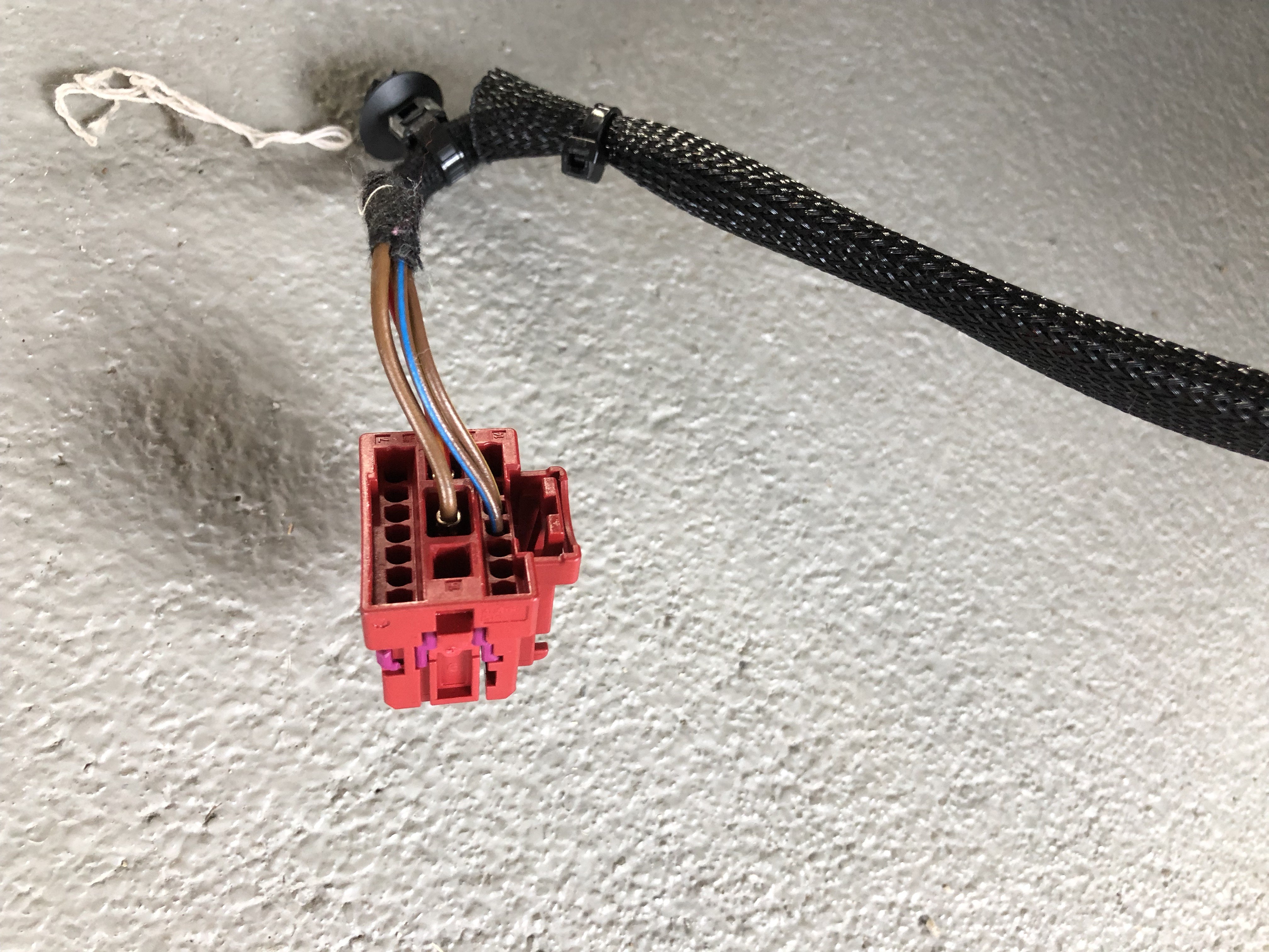

Okay alles klar, wie sieht der Stecker vom Airbag den aus ist der auch so Gelblich wie der im Link damit ich den finde ?
Was kann den schon passieren wenn ich den Stecker abziehe schnell ein Bild mache und dann den Stecker wieder drauf Stecke oder reicht es schon ein Foto zu machen im eingesteckten zustand um zu wissen ob der Link der richtige Stecker ist ? -

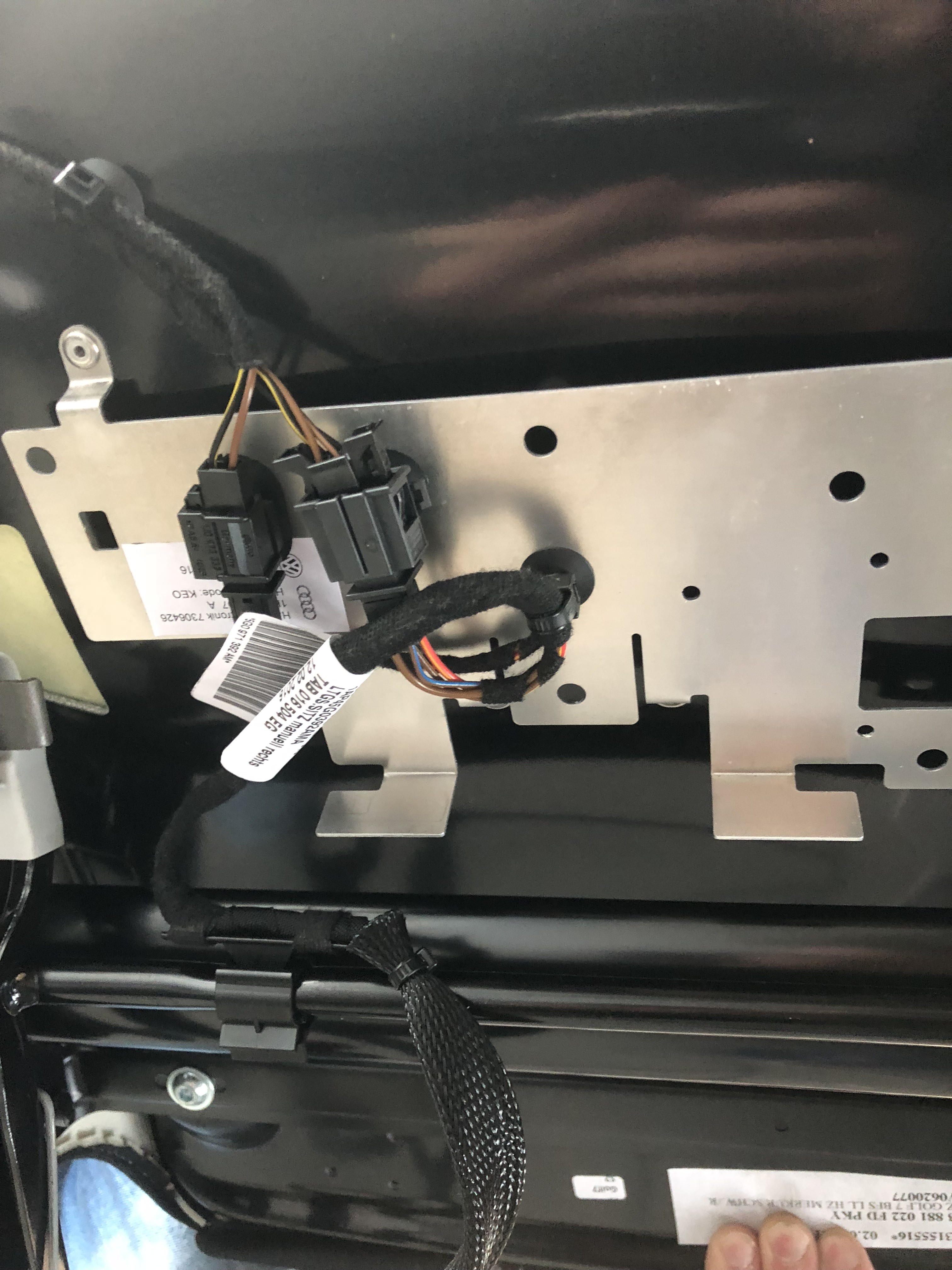

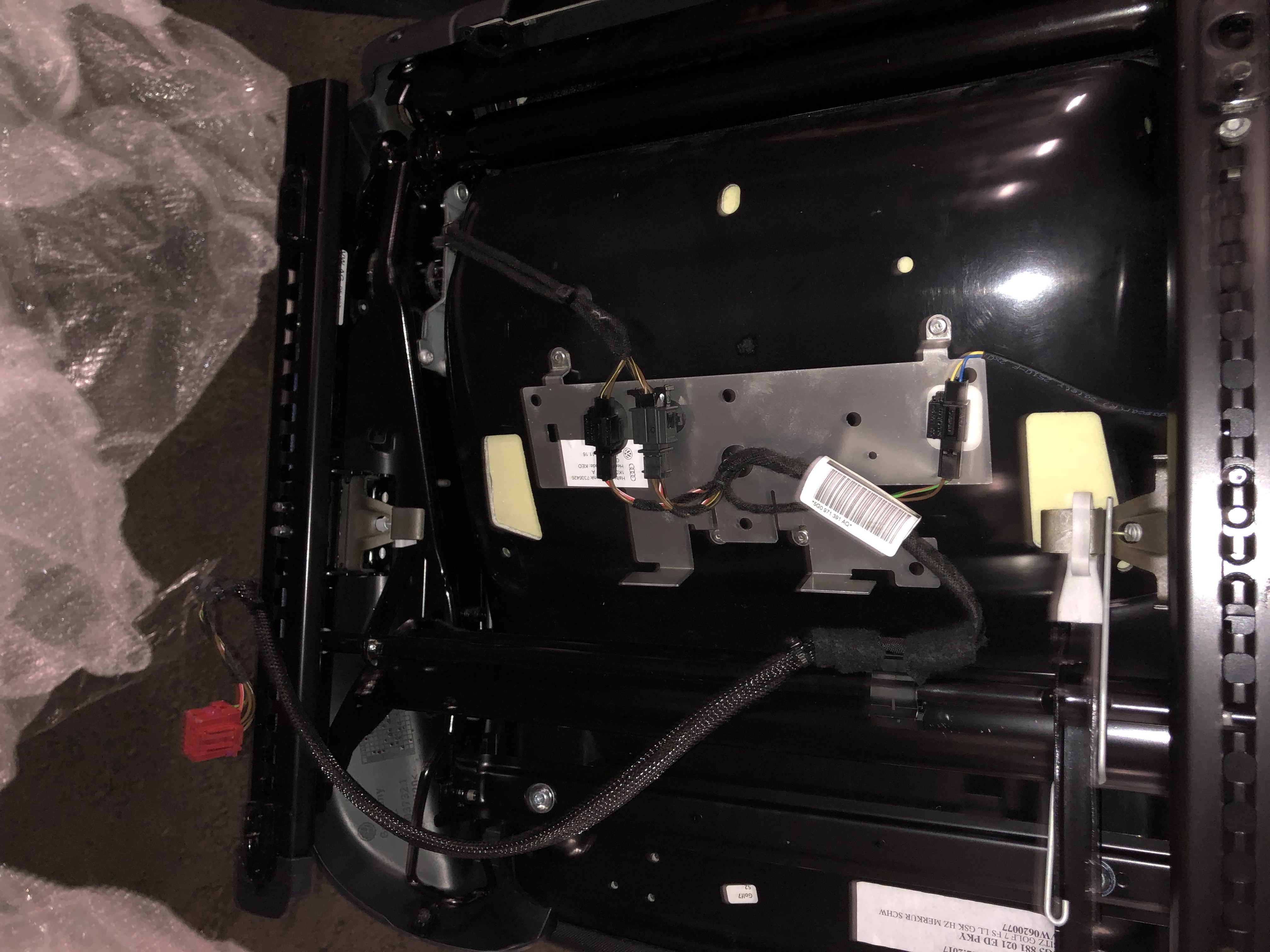

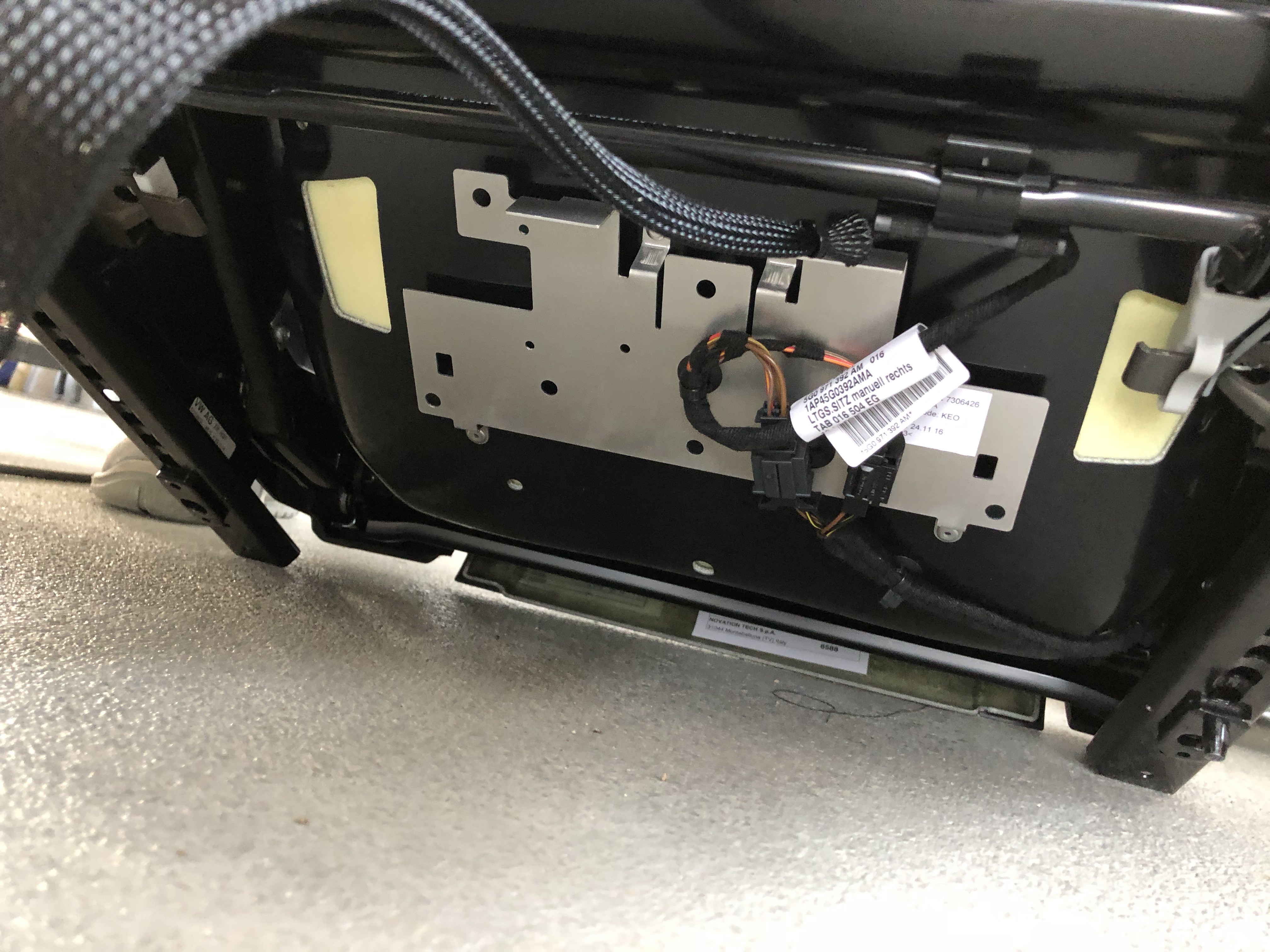

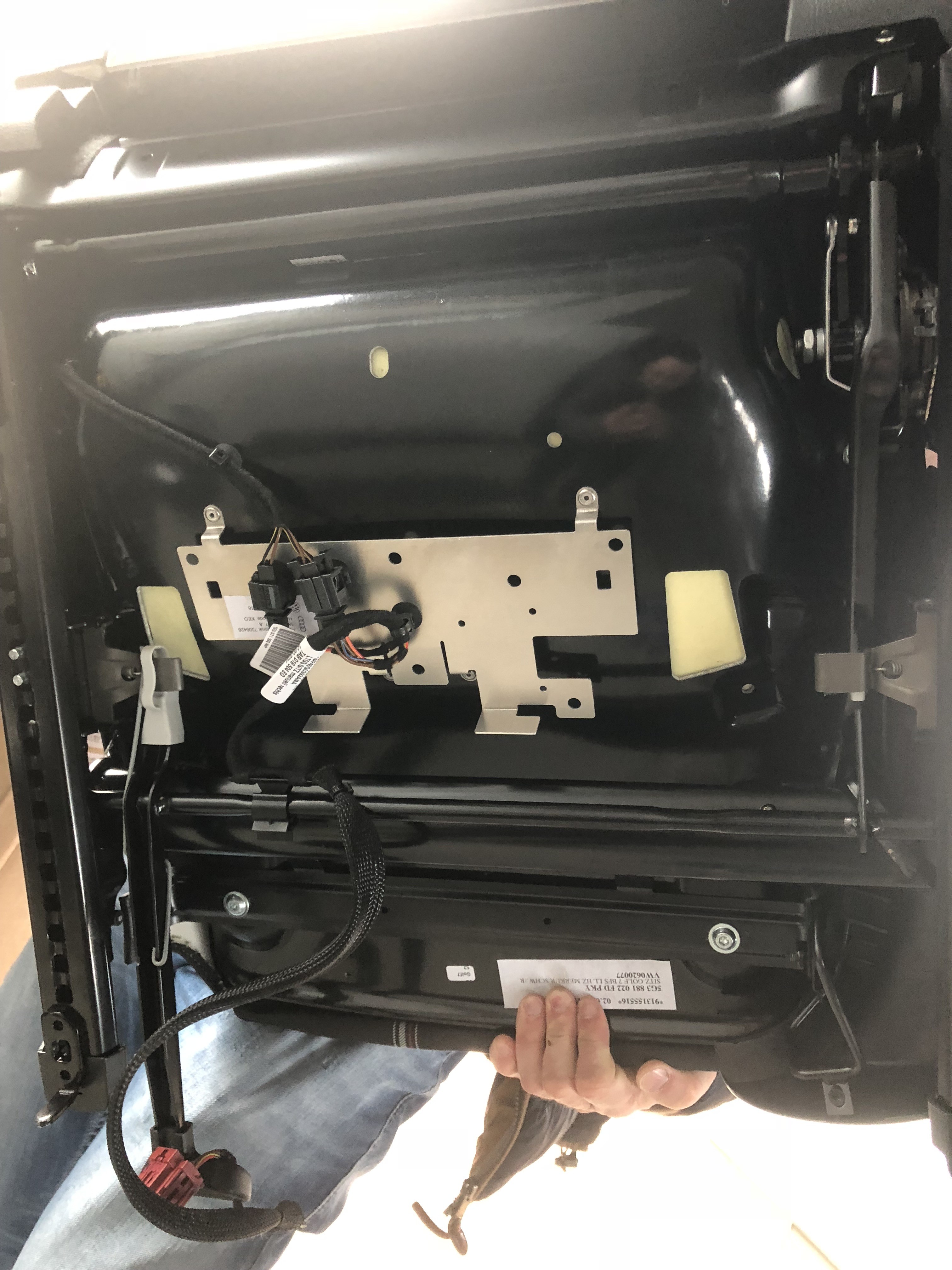

So hab die Sitze gestern bekommen,
den Airbag Stecker hab ich abfotografiert und der Firma von dem eBay Link geschickt die schicken mir 2stück zu (Fahrer + Beifahrer).
Jetzt geht es nur noch um die Druckplatte ob der Beifahrer sitz das hat (laut Verkäufer haben die Sitze einen Gurtwarner also er piepst wenn der Beifahrer nicht angeschnallt ist), ich hab aber trozdem Bilder von der Unterseite der Sitze gemacht.
Was meint Ihr passen die Stecker überein ?
Noch eine Frage meint Ihr ist es schwierig die Sitze auszubauen, sind im Prinzip ja nur 4Schrauben+Stecker abstecken/anstecken oder ?
Danke schon mal.Hier der Beifahrersitz+Stecker.:
Und hier ist der Fahrersitz.: -

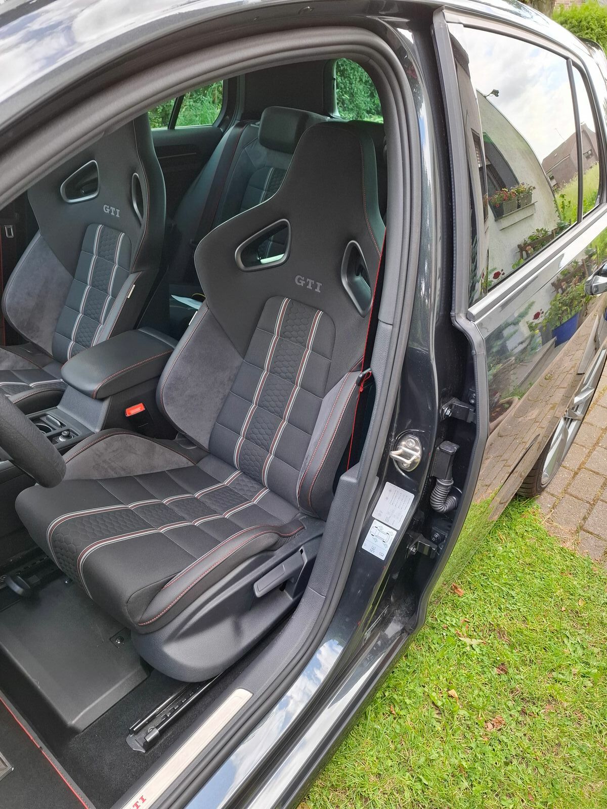

Jetzt muss ich das alte Thema mal ausgraben hier
Bin ja auf der suche nach Schalensitze und könnte evtl jetzt welche bekommen.
Basis ist ein Clubsport aus 2016 und die Schalensitze sind auch aus einem 7er Clubsport.
Nun die Fragen.
Sitzheizung die Stecker werden passen? Was ist mit dem Gurtschloss? Passen die Stecker auch? Dann bleibt noch der Airbag Stecker im Fahrzeug, was für einen Dummy brauche ich da? Da werden ja ohne Ende verschiedene angeboten.
Zum Schluss noch die sitzbelegungserkennung, wie mit vcds deaktivieren?
Falls irgendwann mal einer das selbe vor hat.
Sitzbelegungserkennung lässt sich mit VCDS deaktivieren und damit auch gleichzeitig die Gurterkennung auf dieser Seite, muss also nicht komplett raus codiert werden. Somit funktioniert noch die Erkennung auf der Fahrerseite.
Airbag einfach den Dummy drauf.
Beide Stecker von der Sitzheizung drauf und Fahrerseite das Gurtschloss anstecken, fertig.
