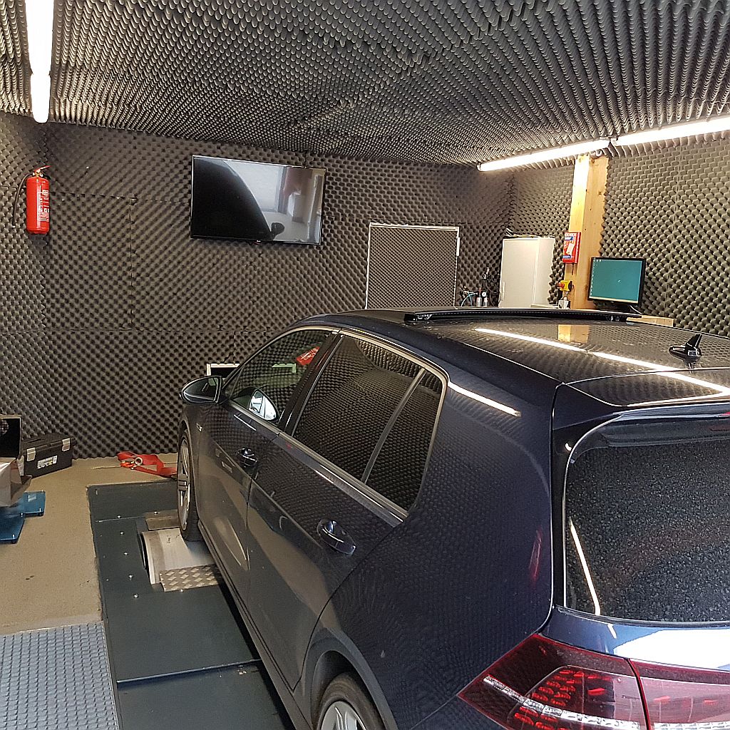

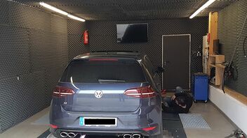

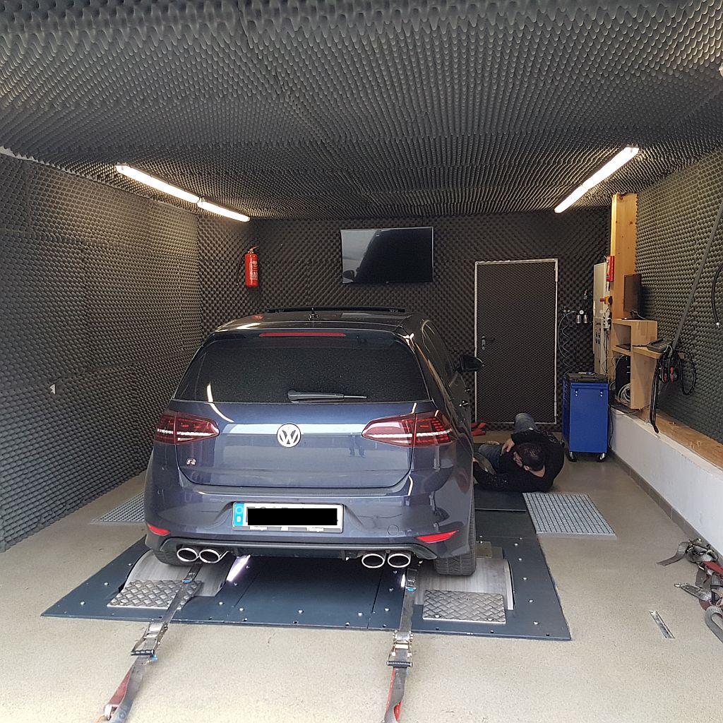

    Arbeitsablauf:
    • mit Andrè (Cousin Zoran) erstmal 4 Logfahrten auf der Bahn - 3. Gang ab 1.400Upm bis Begrenzer
    • danach Logfiles zu Zoran ins Büro zur Prüfung und Anpassung an Grundfile

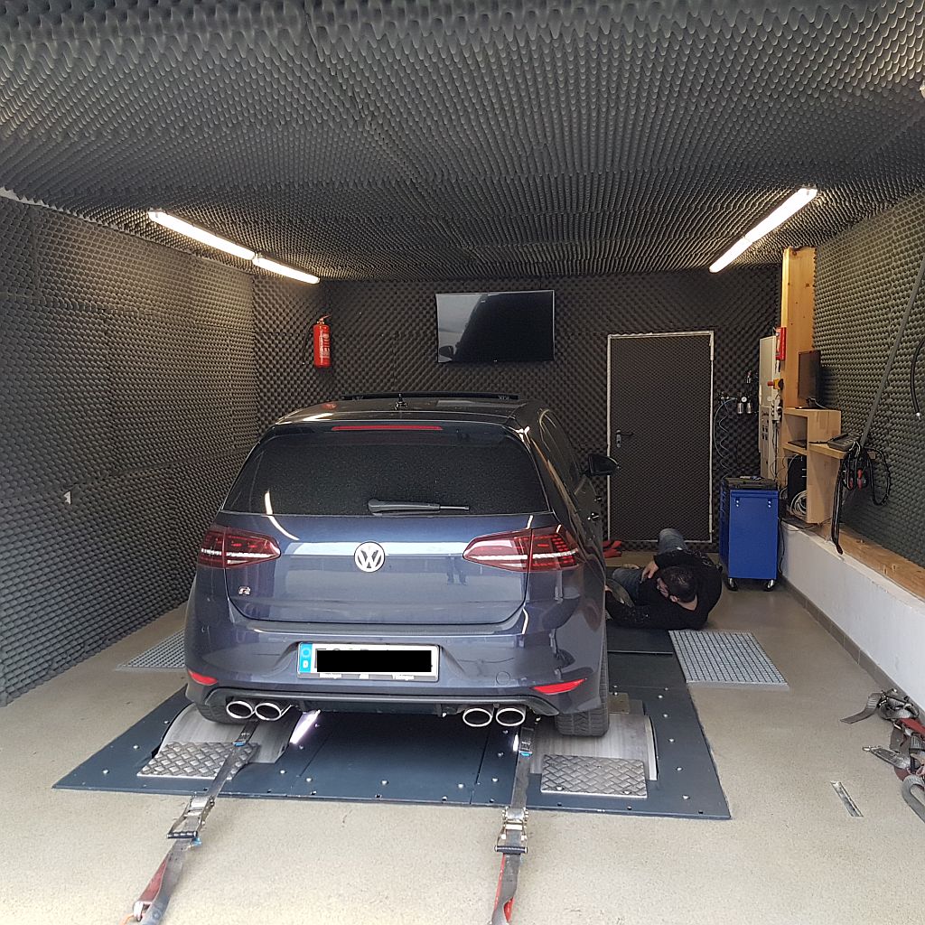

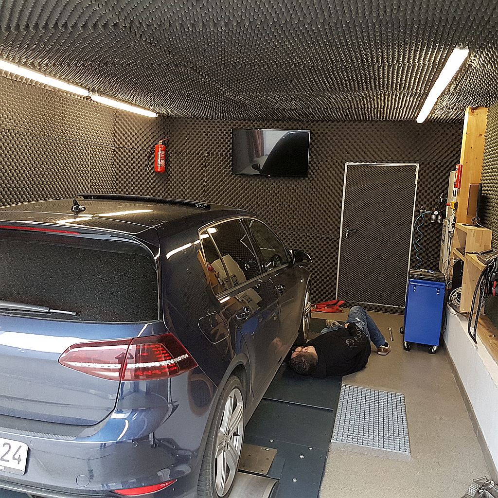

    • Fahrzeug auf LPS
    • ich dann bis 20km/h auf LPS gefahren zum kalibieren der Verspannung, seltsames Gefühl auf 4 Rollen zu fahren :D
    • 2 Testläufe erst im 6. Gang, dann 5.Gang
    • Eingangsmessung
    • Flash TNT file (ca. 20 Min. + 3 Min. DSG, Folge flash ca. 3 Min. für PArameter Anpassungen)
    • 4 Leistungsmessungen für 4 spezielle Parameter Prüfungen
    • Prüfung Log Files Zoran, Flash Überarbeitung
    • das gleiche nochmal 4 Messungen, Prüfung durch Zoran, nochmal überarbeitet
    • nochmals 4 Messungen, dazu auch zusätzlich ECO, Standard und Race Mode Messungen
    • dann war es fertig und Zoran zufrieden
    • dann ab auf die Bahn, mit Zoran ob alles top und Freigabe alles im grünen Bereich.

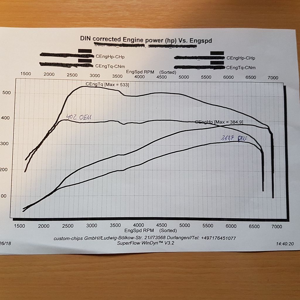

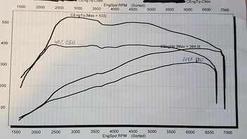

    Ergebnisse:
    Fahrzeug mit CTS Turboinlet, kompletter Airbox Mod auf OEM Basis, 1.2TSI Luftabdeckung Motorraum, Mahle Flat OEM Filter, UM 102 inside, AGA Klappen dauer offen:
    Eingangsmessung laut Angabe unkorrigiert: AnsT 15,7°C, Luftfeuchtigkeit 36,4%, LD 957,4 mbar
    • 317,7 PS bei 6.200Upm/ 402NM bei 2.420Upm (Adaptierphase abgeschlossen)
    • ca. 307,2PS/ 388,8NM Rückrechnung DIN. sofern doch korrigiert gemessen wurde
    Ausgangsmessung final laut Angabe unkorrigiert: AnsT 16,7°C, Luftfeuchtigkeit 35,9%, LD 957,2 mbar
    • 384,9 PS bei 6.300Upm / 402NM bei 2.180Upm und 533NM bei 2.800Upm
    • (Ladedruck 1.45 -1.6bar bei 4500 Upm, sanft abfallend ab 4.700Upm 1.5bar)
    • ca. 372,1PS/ 515,5NM Rückrechnung DIN, sofern doch korrigiert gemessen wurde (noch nicht adaptiert Leistung reduziert sich noch etwas)

    Die Kurve ist ja richtig schick, fährt sich sicherlich top oder?
    Gibt es einen Grund für den leichten "Unterschwinger" zwischen 3700 und 4200U/min?
    Das ist so wie OEM R32 und dann NWT3.0 drauf, dass sind Welten. Der geht sowas von souverän und gleichmässig nach vorne, nix ruckelt etc.schaltet sau schnell. Im 6. Gang wird das Drehmoment auf 490NM gedrosselt.
    Das sind keine Unterschwinger, dass ist die NW Umschaltung. Sieht auf dem Diagramm, da etwas gepresst ausgeprägter aus , als es ist ;)

    Sorry aber könntest du das nochmal etwas deutlicher erläutern? Komme bei der Satzkonstruktion nicht ganz mit. Nach was wurde jetzt bei dir korrigiert und warum?Warum wurde überhaupt korrigiert? Man liest hier ja oft, dass eine Korrektur nicht notwendig ist bei den neuen MSGs...
    Ich frage daher weil ich bald auch Einzelabstimmung mache und noch etwas mehr Hardware verbaut habe und deshalb sehen möchte ob mein Wunsch (380 PS und +500 Nm) realistisch ist je nach Korrekturmethode...
    Auch wenn auf dem Protokoll DIN corrected steht (Standard Überschrift MAske) wurde der unkorrigiert, wie es korrekt ist, gemessen.
    Einige Tuner korrigieren ja zur besseren Verkaufsbasis immer noch, was falsch ist, aber höhere PS /NM Ausgaben ergibt.
    Es gibt 2 Korrekturfaktoren, für Sauger und Diesel/ + Turbos da sind die Faktoren etwas geringer. Ich hab mal als Beispiel auf Sauger korrigiert damit man mal sieht, wie man Leistungen nach oben puschen kann für Stammtisch Gespräche ;)
    Dein Leistunsgwunsch ist sicherlich realisierbar, wenn du eine DP verbaust auch mehr, so Um 400PS unkorrigiert.

    ich wusste, du findest noch ebbes ;), wobei DK Tuning natürlich auch drin ist, kann das jetzt in der Tiefe aber nicht vergleichen. Ist aber minimal, merkste nicht mal den Übergang. Wie besagt, das Diagramm ist nicht optimal von der Einteilung :D

    Klar, natürlich geht das, bis ca.390PS unkorrigiert,darüber wie RR66auch schon beschrieben hat DP erforderlich.
    Drehmoment schau es dir genau an, 533NM sind ein temporärer Spitzenwert über einen Bereich von 500Upm, was dann sanft abfällt.
