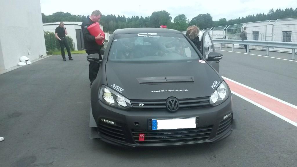

    ich konnte gestern das erste mal mit dem Golf auf der Rennstrecke fahren und da sind mir direkt ein paar negative Dinge aufgefallen und vielleicht kann mir da jemand helfen!?
    • Am viel zu kleinen Tank werde ich vermutlich nichts ändern können, aber das der Wagen in langen Rechts Kurven bei etwas mehr als halb vollem Tank schon aussetzter bekommt vielleicht schon. Hat schon mal jemand einen Catch Tank verbaut? Wenn ja wären Infos super.

    Aber die Aussetzter bei mehr als halb vollen Tank nerven schon gewaltig. Ich muss alle 20-30 Minuten 20 Liter nachkippen. :cursing:

    Die Aussetzer mit halb leerem Tank hatte ich auch im 6R, bei mir war die Tankpumpe aus dem Catch-Tank gefallen und ist quasi nur mehr so lose im Tank geschwommen.
    Würde da unbedingt mal nachsehen.

  • dann müsstest du wohl den Tank ändern bzw. mal deine Pumpe an sich prüfen.

    Wie hat sich das bei dir bemerkbar gemacht? Ich habe die aussetzter nur in langen rechts Kurven mit wirklich hohen G-Kräften.

    Habe den Wagen aber bezüglich Motor etc. vom Bartek prüfen lassen und er sagt alles i.O.

  • Hier mal ein Video wo man sehr gut sieht und hört das er wohl kein Sprit mehr bekommt.
    Zu sehen bei 2:10 und 5:00, jedes mal nach der langen rechts Kurve hin zu Blanchimont.

  • Erstmal nice Vid, in der Tat sehr seltsam und gar nicht unbedingt in schnellen Wechselkurven. Ich würde da mal die Intank Pumpe an sich prüfen + die HDD Werte loggen.
    HD Pumpe loggen
    MWB 230 (Benzinpumpe Tank soll/ist und Differenz)
    MWB 231 (Raildruck soll/ist und Differenz)
