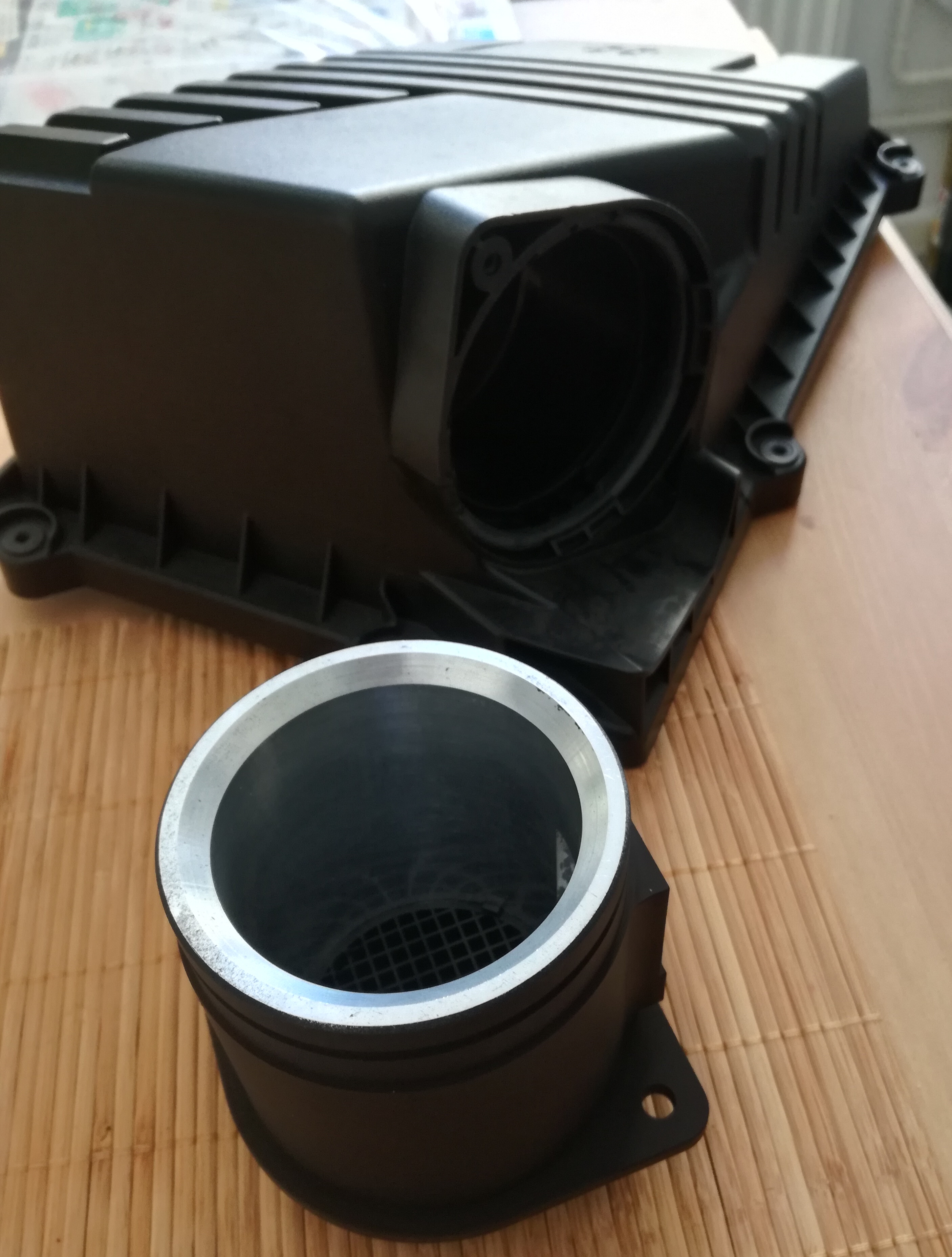

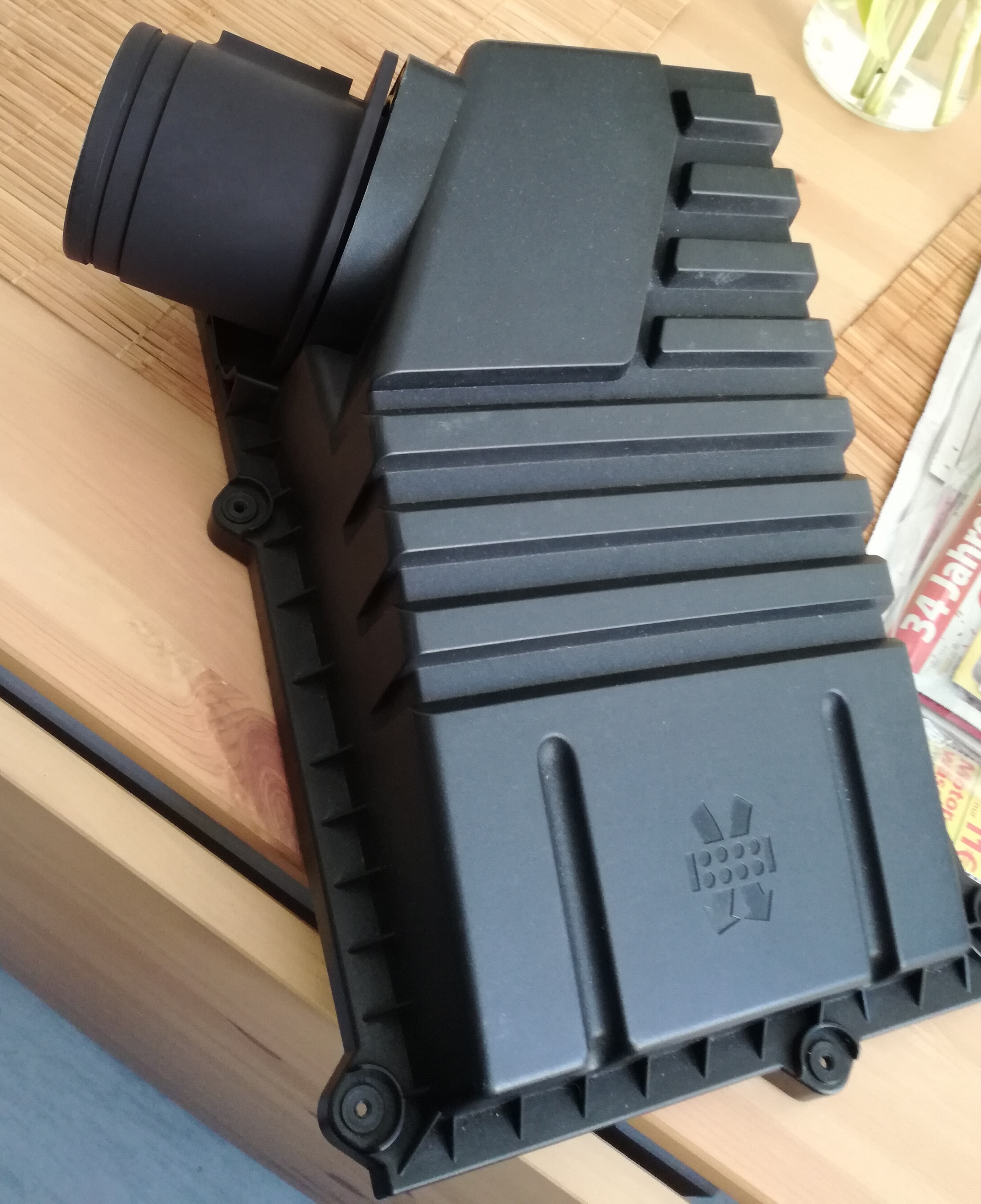

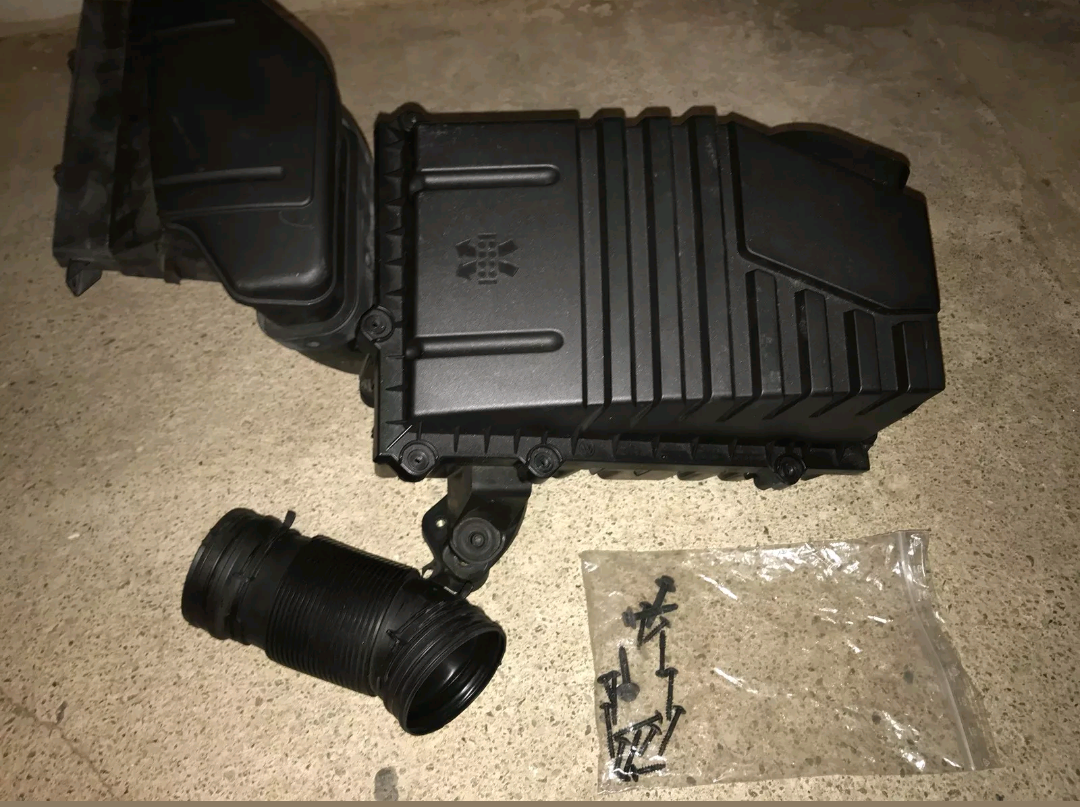

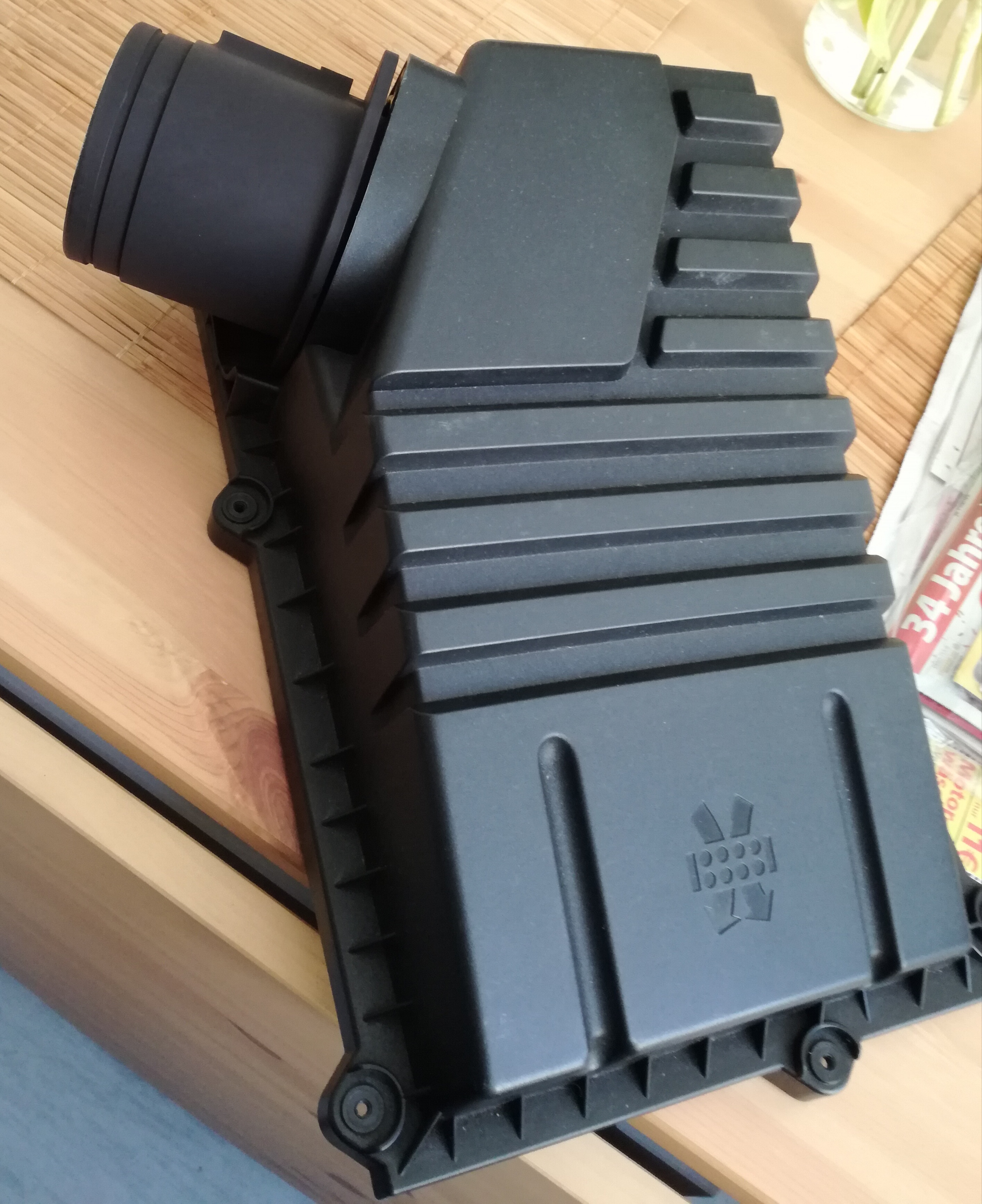

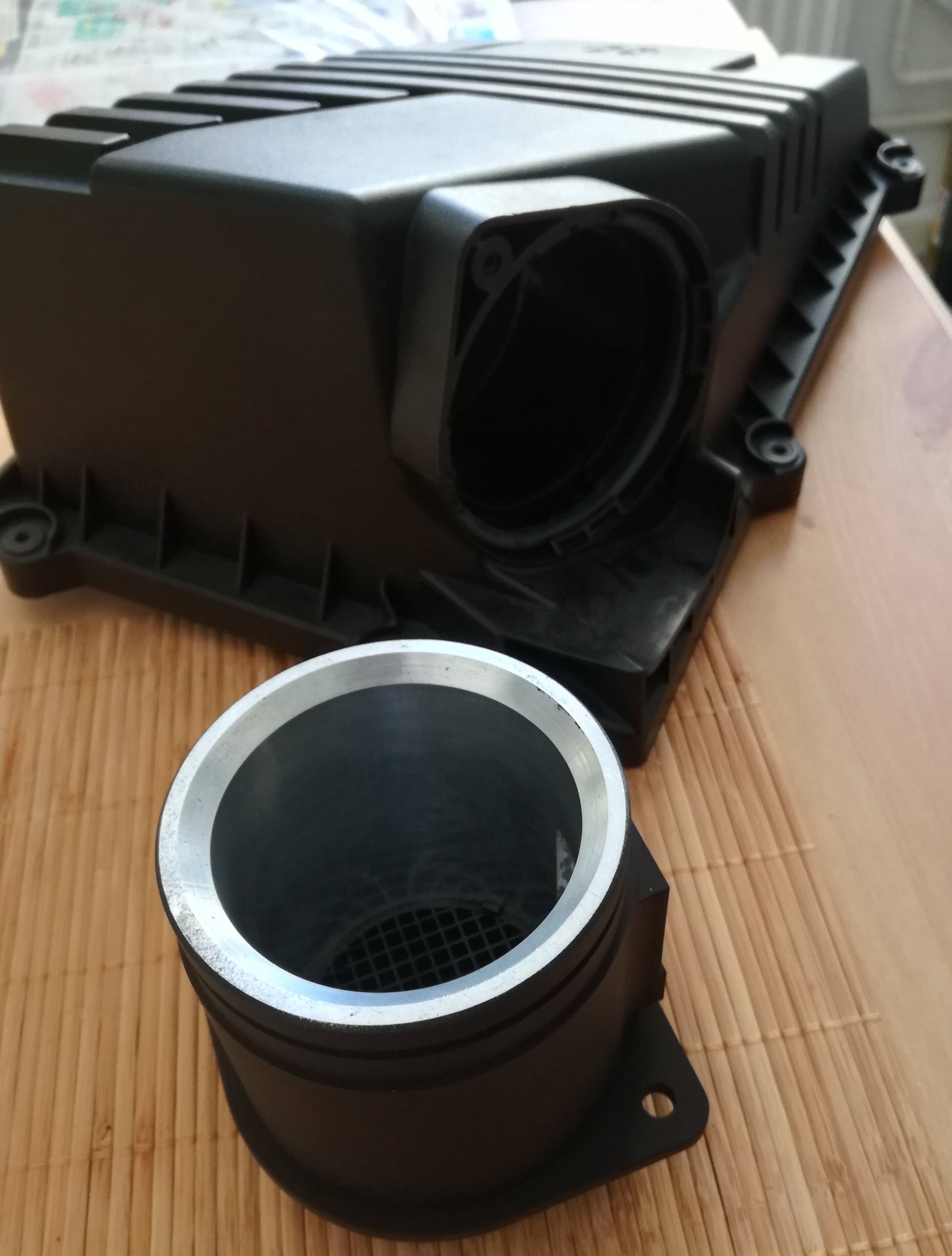

- Ich habe den kompletten TTRS Luftfilterkasten für plug and play inkl. einem DTH LMM Gehäuse, welches ich neu von aussen beschichtet habe mit schwarzen VHT Keramiklack, nun bei mir. Es geht jetzt lediglich um die Verrohrung vom LLM Gehäuse zum Turbo. Hier kann ich wohl die originale TTS Verrohrung nehmen oder andere, eventuell sogar bessere optimierte von diversen Tunern? Was könnt ihr mir hier raten? Eventuell Bilder oder Links diverser Teile zusenden. Vorab Dankeschön für eure Hilfe!
TTRS Luftfilterkasten System
TTS-Verrohrung nehmen, gibt aktuell nix Besseres.
ok, danke dir! Wird dann alles geordert!

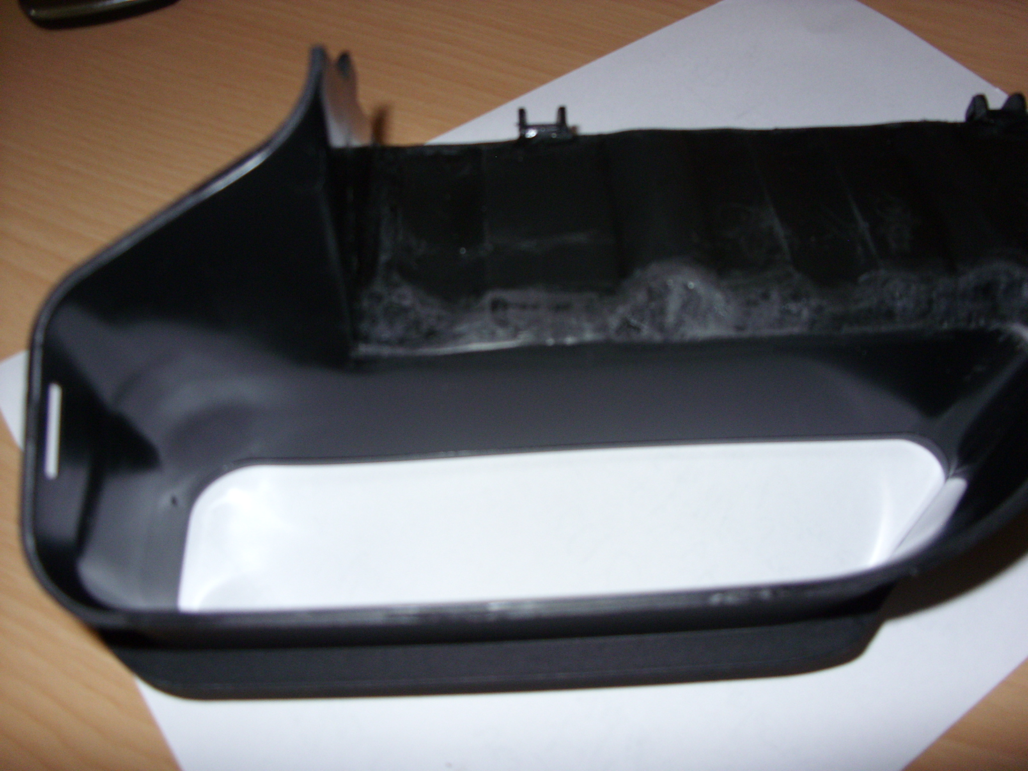

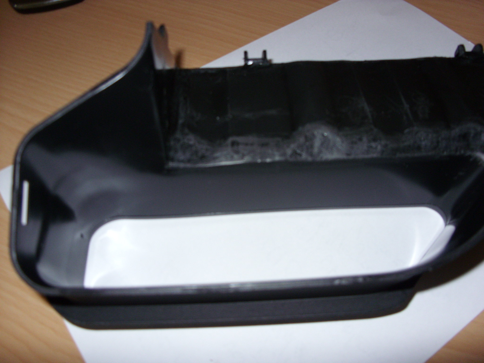

gibt's da noch eine andere Möglichkeit das originale Teil zu bearbeiten?
Der Preis ist ja wirklich heavy und wenn man Carbonoptik dazu nicht so mag im Motorraum, ist das mehr als schlimm. -
Ich hatte damals einen Gutschein, da war der Preis akzeptabel.
Natürlich eine berechtigte Frage, ob das Teil das Geld wert ist bzw. warum es aus Carbon sein muss.Kann man sicherlich auch selbst was aus den OEM-Teilen basteln.
Ja, das sehe ich auch so. ich schau mal und werde berichten, ich kenne da jemanden aus der Motorrad-Szene der Kunststoff schweißen kann, vllt. geht da was. Danke dir!

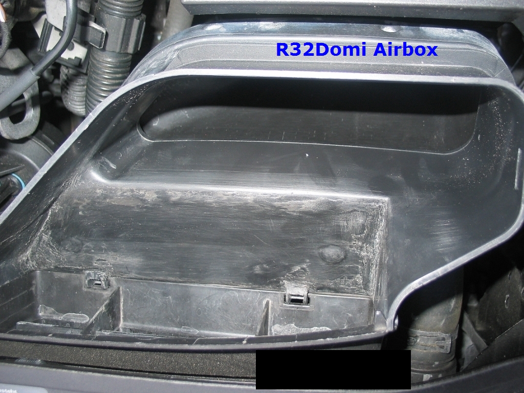

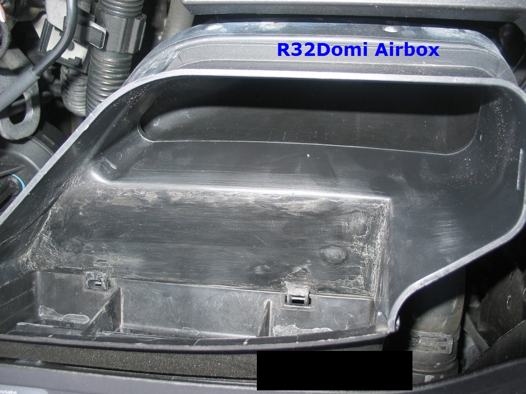

Da müsste auch die von mir namentlich kreierte DomiBox vom 5er R32 gehen plug& play passen sieht dann von aussen wie OEM aus, die baut mein Spezl Preis aktuell glaub 79 EUR Anfrage Dominik@deuter.net ;):

brauchste doch nicht, die DomiBox macht das genauso gut und die OEM Optik bleibt erhalten (Stealth mode)

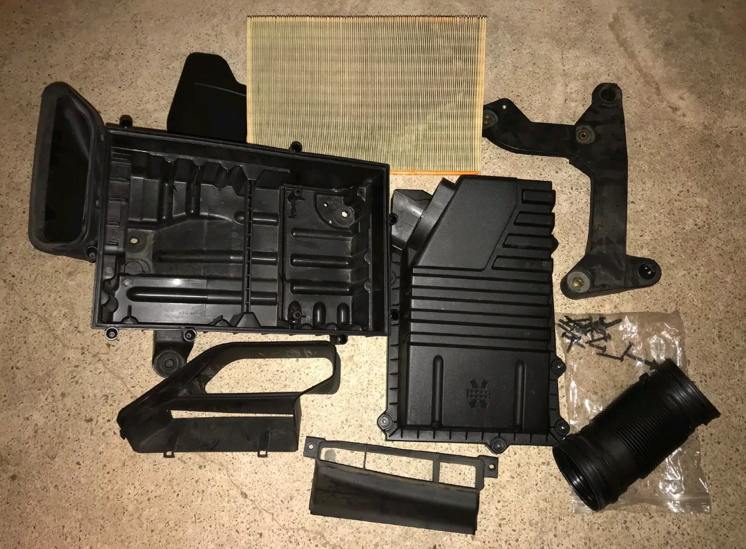

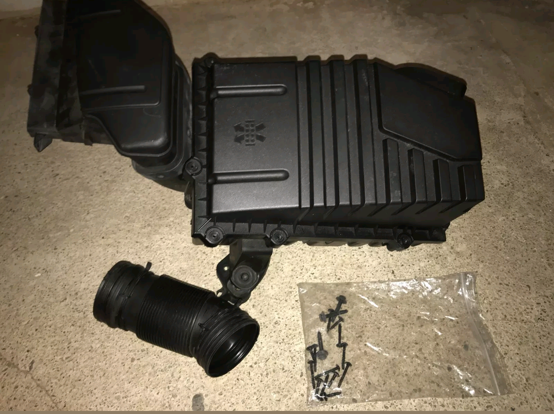

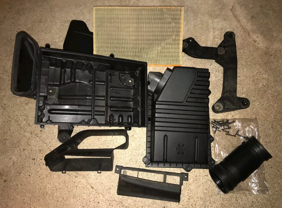

Ich hab nun einen Kostenvoranschlag bekommen für die fehlenden Teile inkl. Verlegungssatz der Batterie etc, da kommen wir auf 850€ trotz Rabatt bei VW. Hat da jemand noch eine günstigere Quelle? Meine vorhandenen Teile seht ihr ja oben.
Beste Grüße Markus
du könntest mal bei AHW-Shop und originalteilemarkt.de anfragen ob die dir ein Paket schnüren.
vielen dank, da frage ich mal an.
