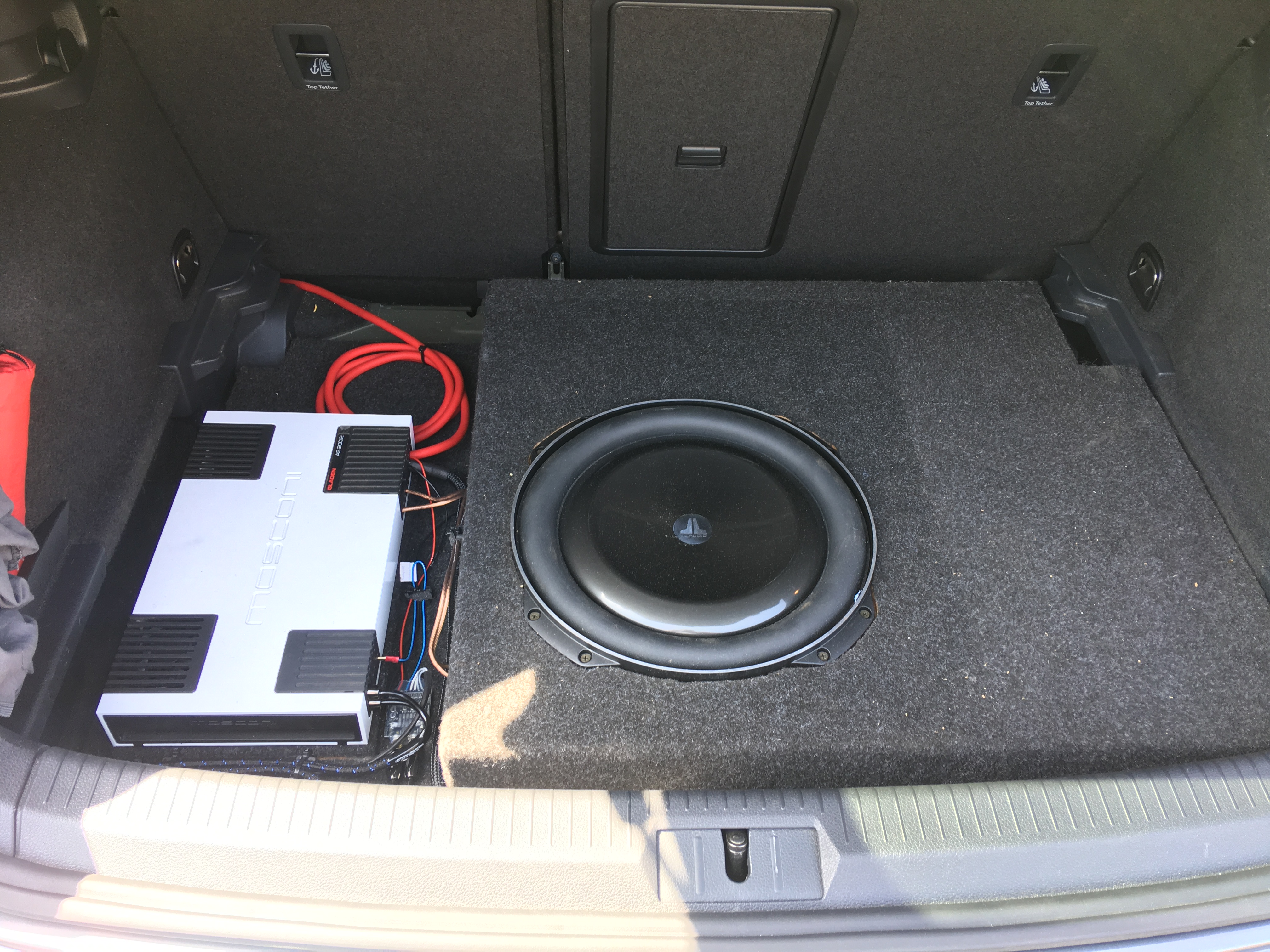

Hab bei mir den dynaudio komplett rausgeschmissen! Bin dann über nen Hi/Lo wandler vom Stecker der originalen subwoofer Kabel an die Endstufe gegangen. Funktioniert tadellos und der woofer ist sogar in einem gewissen Bereich separat über das Discover im Pegel zu regeln.
Darf ich fragen was du jetzt verbaut hast? Wieder einen im Reserverad oder einen größeren im Kofferraum. Und könntest du mir vielleicht auch das Kabel zeigen welches du verwendest.
Hab einen Eigenbau in der „reserveradmulde“.
Adapter ist der Gladen HLA slim. Endstufe mosconi AS 200.2 und ein JL 13 tw5 flachwoofer.

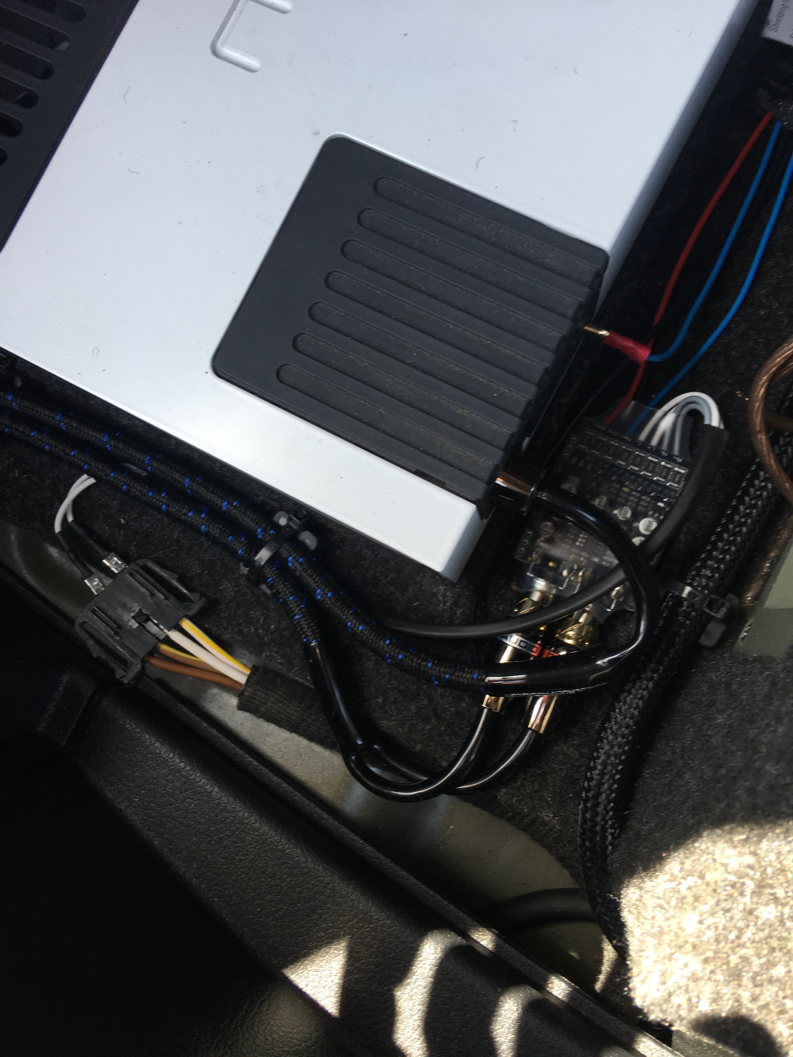

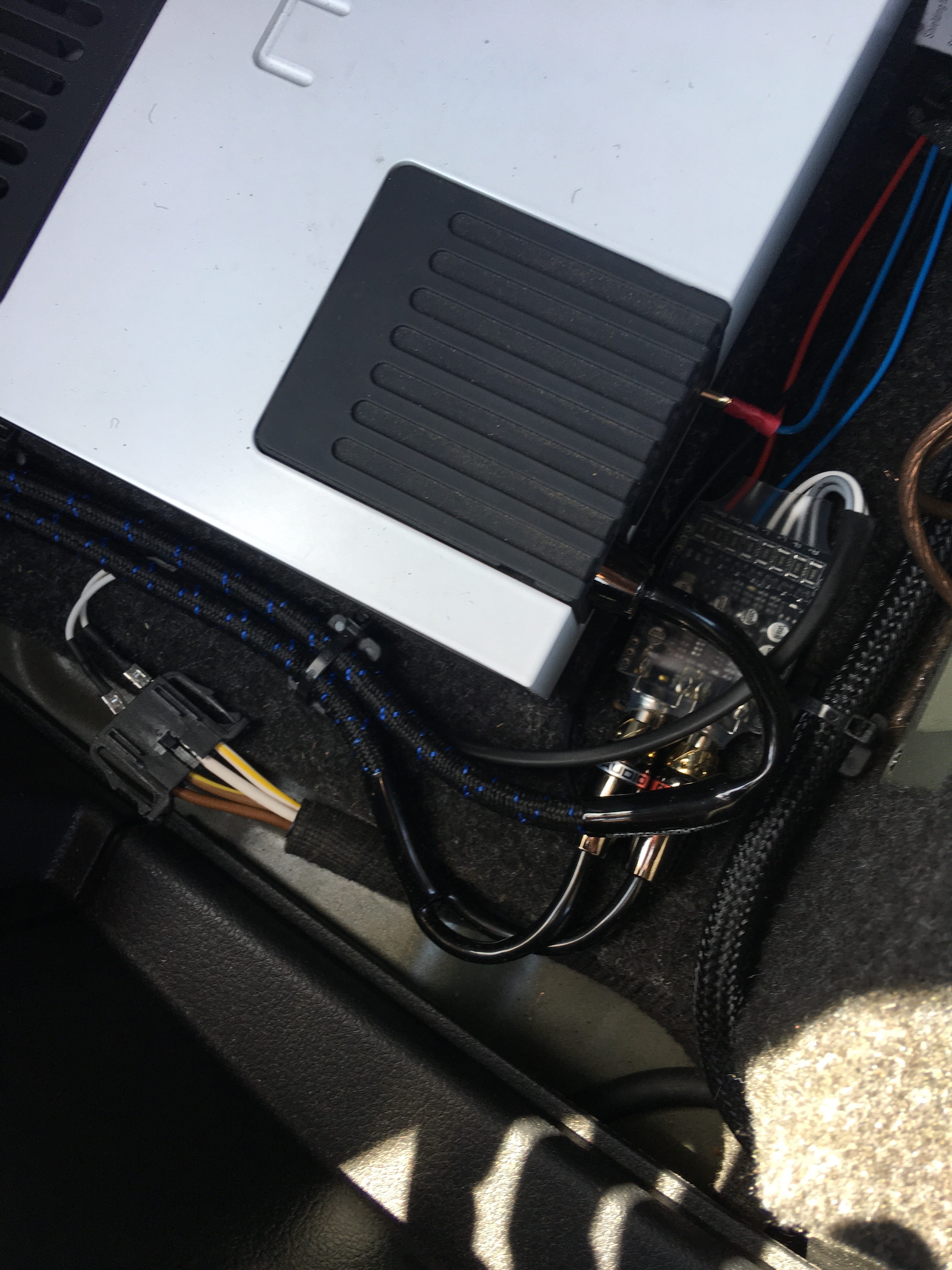

Auf dem zweiten Bild sieht man links unten den wooferstecker vom dynaudio und in der Mitte den high low wandler.Hab mir die männlichen kabelschuhe besorgt und auf die Kabel vom Adapter geklemmt, so muss man nichts löten oder basteln und kann einfach in den Stecker vom wooferkabel gehen
Dein Stromkabel wickelt man so aber nicht.
Ich weiß war nur zu lang und ich war damals zu faul es noch zu kürzen. Ihr wisst ja wie das ist wenn die Anlage dann endlich mal das erste mal laufen muss
