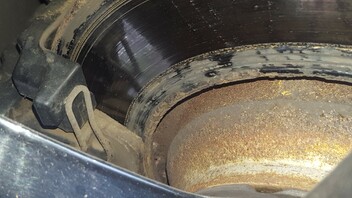

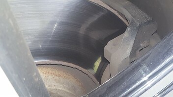

    Hier mal Bilder aktuelle Bilder der Bremsanlage an HA und VA.
    Der Belag hinten hat noch ca. 2-3 mm Stärke.
    Es wurde ja schon geschrieben, dass die Geräusche eher von Vorne kommen, aber ist das bei diesem Zustand wirklich so?
    Ich kann das nicht heraushören.

  • Wenn schon tiefe Riefen drin sind, wird der Belag das wohl auch nicht mehr raus bekommen. :(
    oh doch :) die Einfahrschicht wirkt wahre Wunder
