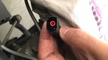

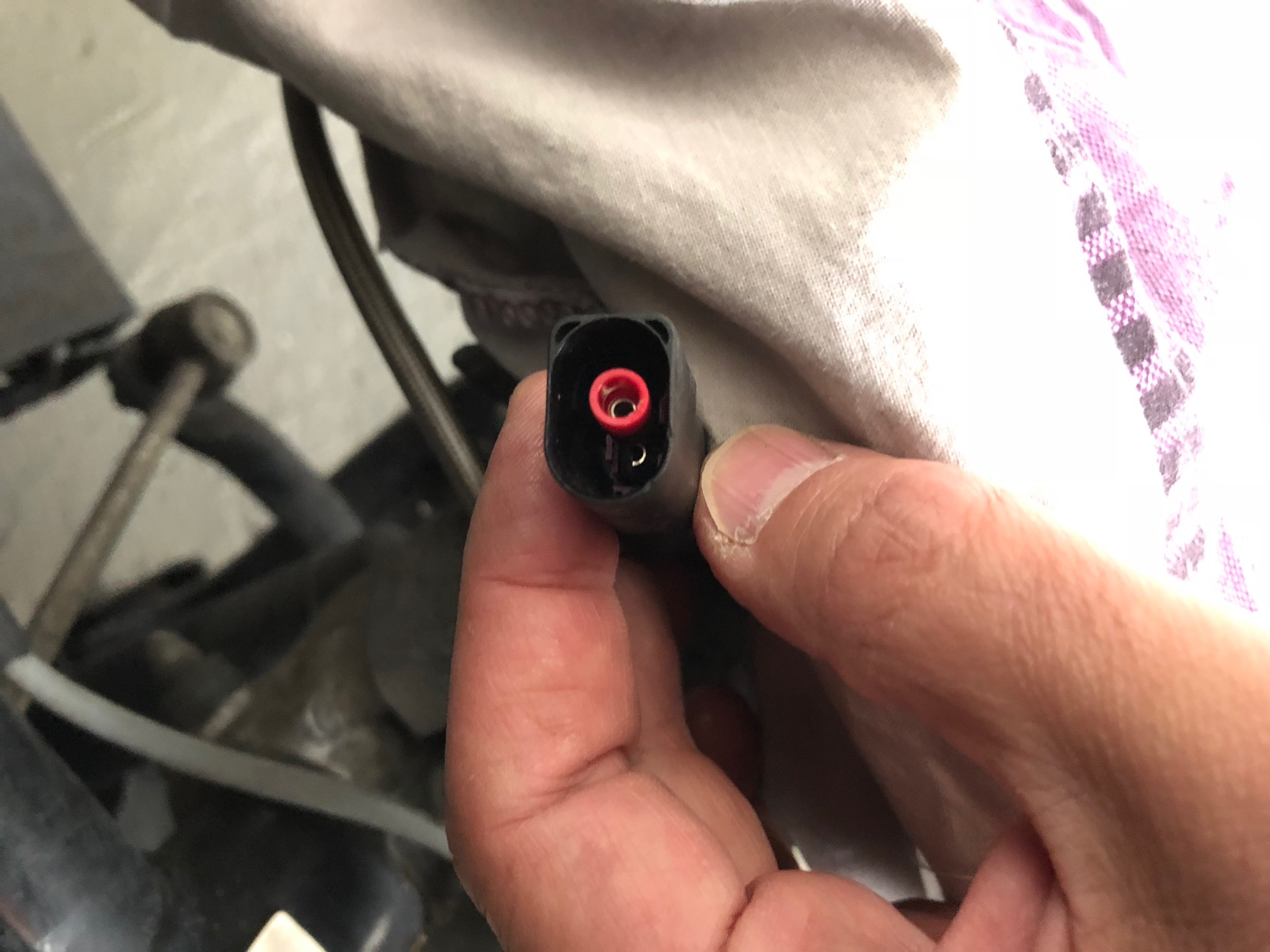

Habe es auch versucht beim Fl geht es nicht oder zumindest weiß noch keiner wie. Wenn man es macht wie beim alten zeigt es es dennoch an..
Habe es dann überbrückt... geht auch schnell..

Wenn man Beläge ohne Verschleißanzeiger kauft, benötigt man das!
Ganz genau. Hat @gaRdez aber anders gelöst (nach dem Brücken noch mit Heißkleber versiegelt):
