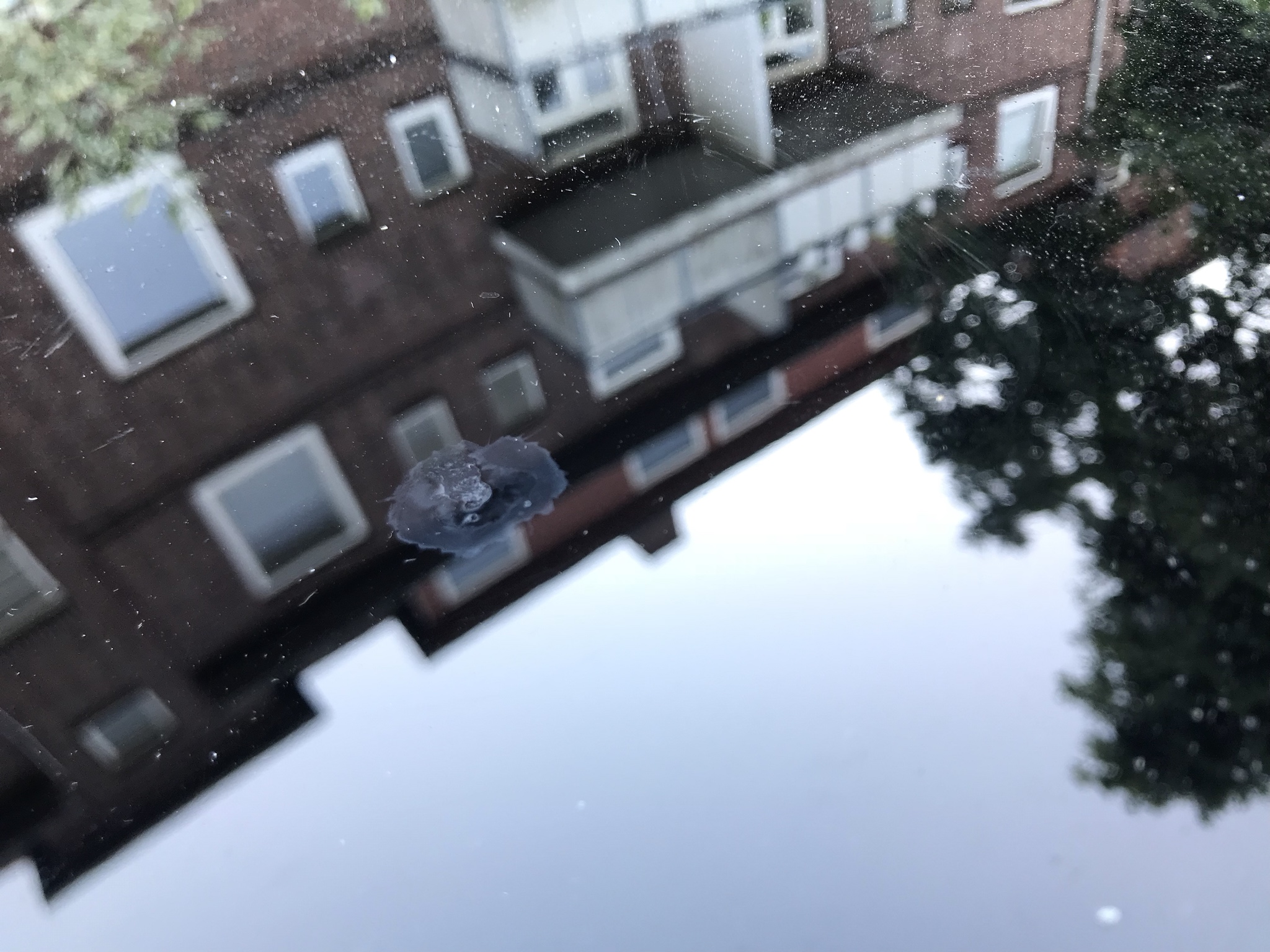

    Seid Juni 2017 bin ich stolzer Besitzer eines schwarzen GolfVII R Facelift. Ich hatte bis jetzt immer schwarze Autos aller Marken u bin politurtechnisch nicht gerade ein Neuling, aber der Golf bringt mich zum verzweifeln....
    Beispiel: Der R und Polo meiner Frau stehen beide auf der Strasse. Beide werden von einem Schwarm Vögeln zugesch.... Ich gehe raus, weiche es ein und wische beide Autos ab. Am Polo ist nix, am Golf Risse im Klarlack.
    1 Woche darauf....Vögel decken wieder beide Autos ein. Ca 1 Std später werden beide Wagen gewaschen. Der Polo hat nix, der Golf Schatten u Flecken im Lack, welche nicht einmal mit Politur verschwinden.
    Antwort VW-Händler: Ist halt auf Wasserbasis lackiert u empfindlich. Das ist normal....
    Der Golf ist ein Leasingwagen u wenn das so weiter geht, müsste der lackiert werden in 1 Jahr. Sieht jetzt schon übel aus. Was kann ich tun bzw was kann das sein ??
  • Fakt ist, der Vogelkot ist sehr aggressiv und Frist sich in den Klarlack. Mit einem gescheiten Coating sollte er gut geschützt sein. Ich hab z.b. Keine Probleme damit.
  • Der Polo hat den gleichen Lack u nix passiert. Ich hatte MX5 Mazda5 Zafira opc Astra Cabrio usw. Alle in schwarz u bei dem Golf solche Probleme?? Selbst 2 Wochen Vogelkot auf einem Rs5 macht nichts(ist Rauch Grau Metallic) und wir sprechen von ca 15 bis 30min. Ich kann doch nicht immer mit einer Putzbox rumrennen....das muss doch ein Fehler sein.
    Kann man Lack messen lassen, ob da zb eine Versiegelung vergessen wurde ?

  • Danke für die schnellen Antworten. Genau so hab ich es schon 100 mal gemacht, allerdings ist der Lack an der Stelle sofort blind oder sogar der Klarlack "gerissen"....und das geht auch mit Produkten von Weber oder Koch-Chemie nicht mehr weg.
    Darum bin ich ja so angep.... Ich hatte Autos u habe noch welche ( Polo, Peugeot 108) die deutlich unter dem Golf im Preis liegen und dort ist kein Rückstand oder "Blinder" Lack zurück geblieben. Habe eh das Gefühl, dass ich ein Montagsauto erwischt habe. Hat noch mehr Macken, aber die sind elektrischen u mechanischen Umständen geschuldet.
    Nur da ich ein Pingel bin, regen mich die Flecken am meisten auf. Komme jetzt gerade von einer Lackiererei. 150€ aufarbeiten, aber keine Garantie, dass die Flecken nicht wieder durch kommen.
  • Gedacht habe ich mir das auch. Dennoch suche ich natürlich jetzt im Netz nach ähnlichen Problemen. Ich bin einfach nur verärgert und kann halt nicht verstehen, warum es bei der gleichen Farbe u nur anderen Modellen nicht so ist....eine Versiegelung mit Nano/Keramik kostet ca 500€. Laut eines Bekannten kostet ein Lackgutachten 180€. Ich denke, dass werde ich als erstes machen, denn ich spreche nicht von tagelanger Einwirkzeit sondern Max 30min, welche der Lack einem Vogelschiss nicht stand hält. Das finde ich schon merkwürdig.
    Eventuell auch Fehler bei der Klarlack Applikation. Man weiß es nicht.
    Die Problematik habe ich aber auch die Tage gehabt. @Fox906bg wird sich errinnern.
    Nach der Arbeit Vogelkot auf dem schwarzen Dach gehabt. Mit Osmose-Wasser angeweicht und dann mit Papier abgenommen. Danach mit Schwamm und Shampoo abgewaschen. Resultat war nicht so überzeugend.
    Am nächsten Tag dann zum Lackreiniger mit Schleifpartikel Anteil gegriffen und nur mit Mikrofaser Tuch auspoliert. Danach noch mal mit Osmose Wasser gespült.
    Aber ja, ich stimme dir zu, dass darf eigentlich nicht passieren.

    Eines möchte ich vorweg nehmen, weil man es immer wieder hört, aber dadurch trotzdem nicht richtiger wird. ;)
    Auf Wasserbasis ist lediglich der Basislack, also die Farbe.
    Der darüber aufgetragene Klarlack ist nach wie vor auf Lösemittelbasis.
    Problematisch sind sicherlich die heutzutage deutlich geringeren Schichtstärken.
    Mit der Verwendung von immer besseren Grundierungen bzw. KTL (Kathodische Tauchlackierung) hat der Lack eigentlich nur mehr einen rein optischen Zweck.
    Deshalb wird davon gerade nur so viel aufgetragen, wie für ein optisch einigermaßen ansprechendes Lackbild erforderlich - die dadurch entstehende Orangenhaut des Klarlacks fällt dem Großteil der Endkunden eh nicht auf.
    Ebenso die oftmals mangelnde Deckkraft, was dann im Reparaturfall den Lackierer bei der Farbtonfindung vor eine ziemliche Herausforderung stellt. ;)
    Das Ganze hat halt den negativen Effekt, dass der "dünnere" Lack eine wesentlich schlechtere Resistenz gegen mechanische und chemische Einflüsse aufweist.
    Damit muss man sich wohl oder übel abfinden.
    Übrigens, z.B. mein Ex-6R aus 2010 kannte diese Probleme noch nicht, wenn ich mich so zurückerinnere - war auch schön satt lackiert (ab Werk).
    Dagegen ist der Lack auf meinem 7er sichtbar schwachbrüstiger und stumpfer.
    Wie hier bereits erwähnt wurde, ist man mit einer ordentlichen Versiegelung auf jeden Fall gut beraten.
    Zwar eine ziemliche Sauerei, dass der Endkunde für den Sparkurs der Automobilindustrie aufkommen muss, aber alles jammern hilft halt nix.
