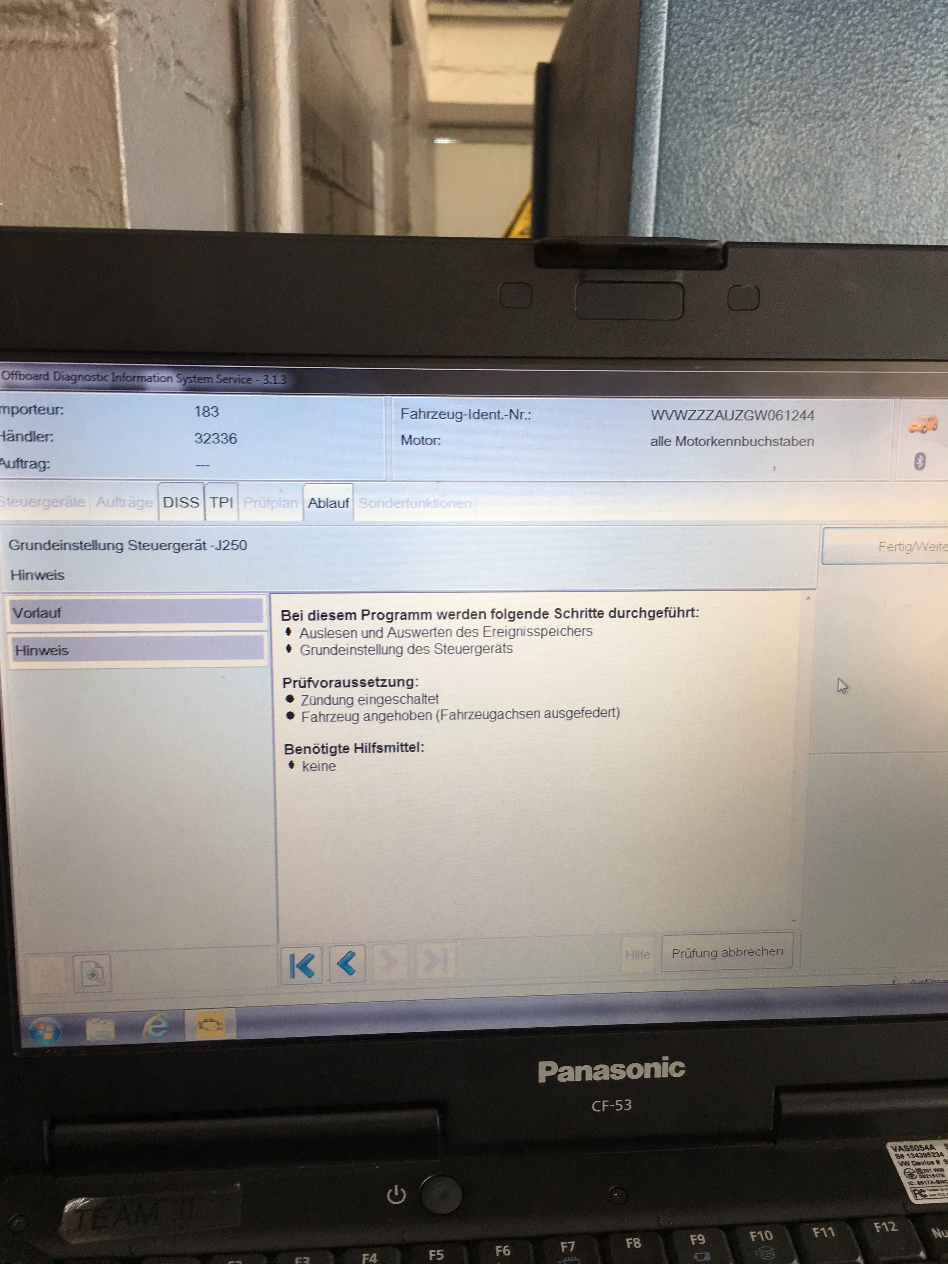

  • Ich hab mal eine Frage bzgl. des Resets bzw, Kalibrieren.
    Und zwar hat mein 2014er R seit Montag auch 20mm Federn verbaut. Nun habe ich gerade bei VW angerufen, um einen Termin zum Reset des DCC und zur Scheinwerfereinstellung zu vereinbaren.
    Der Mitarbeiter wollte sich bzgl. des Resets informieren und mich zurückrufen. Den Rückruf habe ich gerade erhalten.
    Er meinte, dass er u.a. mit dem Elektriker gesprochen hat und der nur das Auscodieren des DCC kennt. Ich habe daraufhin gesagt, dass nichts auscodiert werden soll, sondern das DCC mit dem VW-Tester quasi resetet werden muss (so wie es koaschten über mir beschrieben hat). Der Mitarbeiter wusste theoretisch zwar was ich meinte, aber kennt sich praktisch damit gar nicht aus.
    Jetzt sollte ich mal nachfragen, mit welchem Programm das Reseten bzw. Kalibrieren bei VW gemacht wird, damit ich denen das dann sagen kann.

  • Eventuell hilft Ihm das ja
