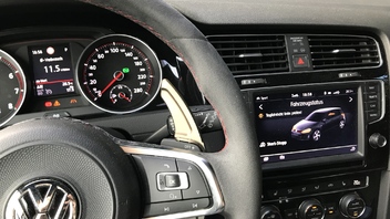

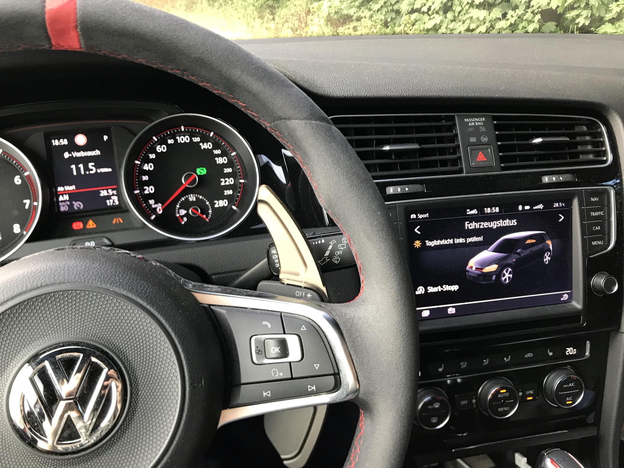

Tagfahrlicht funktioniert sporadisch nicht.

funktioniert das dann immer wenn du wieder Zündung aus/an machst ( also nur 1 mal ) ? Hört sich dann für mich nicht nach einen "klassischen" Wackelkontakt an.
Das ist was mich irritiert, bisher hat es nach Zündung aus und an immer wieder funktioniert.
Hi,
da denke ich es ist eher ein Ansteuerproblem an den LED‘s selber.
Da wird wohl das Steuergerät für die LEDs eine Macke haben. Oder aber etwas stimmt mit den LEDs nicht und das Steuergerät hat eine Schutzschaltung. Sowas sollte im Fehlerspeicher auftauchen.
