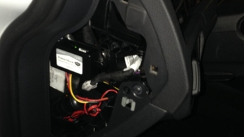

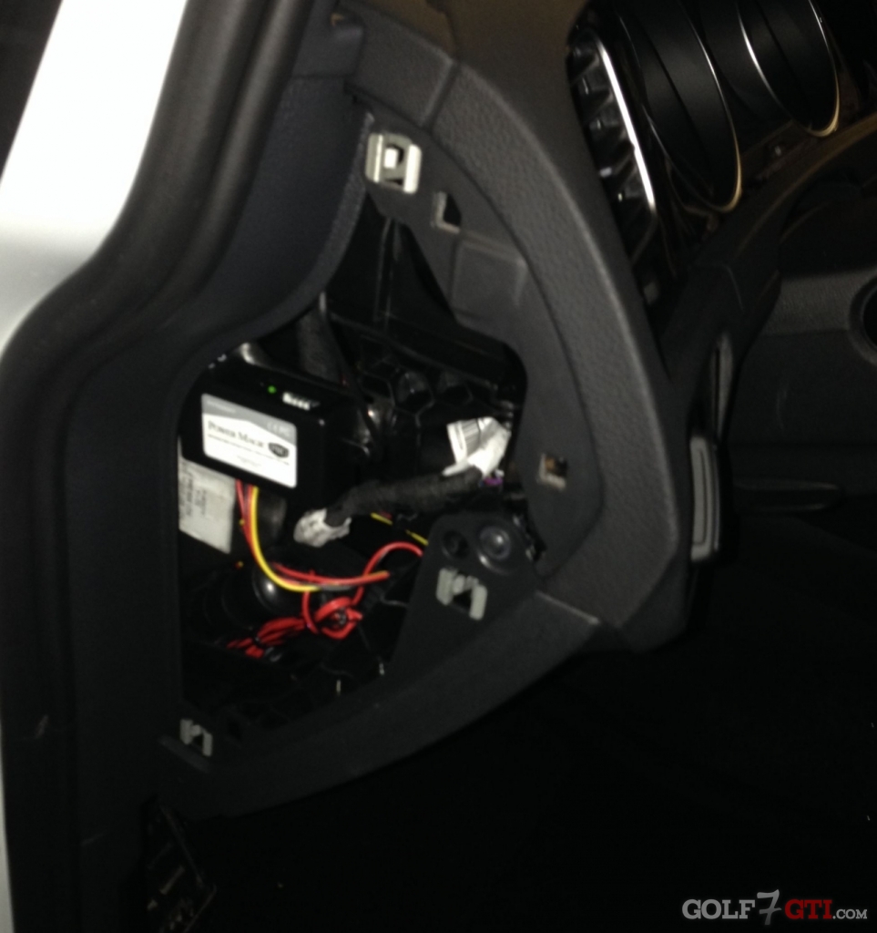

    Ja hab ich, läuft in der Regel ohne Probleme bis der Timer oder die Niederspannungswarnung des Batteriewächter die Kamera abschaltet. Ist halt immer eine Frage wie viel Kurzstrecke man fährt und ob man das Auto am Wochenende mal über Nacht an ein Batterieladegerät hängt.
    Meine Cam ist ca. 3 Jahre alt, eine Blackwue DR650gw-2ch mit "power magic" Batterie Wächter.
  • Ja hab ich, läuft in der Regel ohne Probleme bis der Timer oder die Niederspannungswarnung des Batteriewächter die Kamera abschaltet. Ist halt immer eine Frage wie viel Kurzstrecke man fährt und ob man das Auto am Wochenende mal über Nacht an ein Batterieladegerät hängt.
    Dasselbe Modell habe ich auch. Der Batteriewächter ist Pflicht, wenn man die Parkplatzüberwachung aktiv hat.

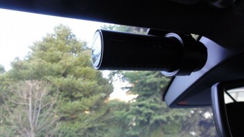

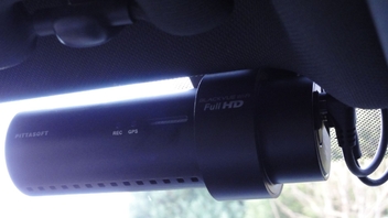

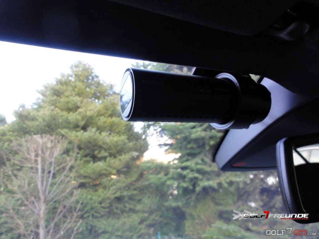

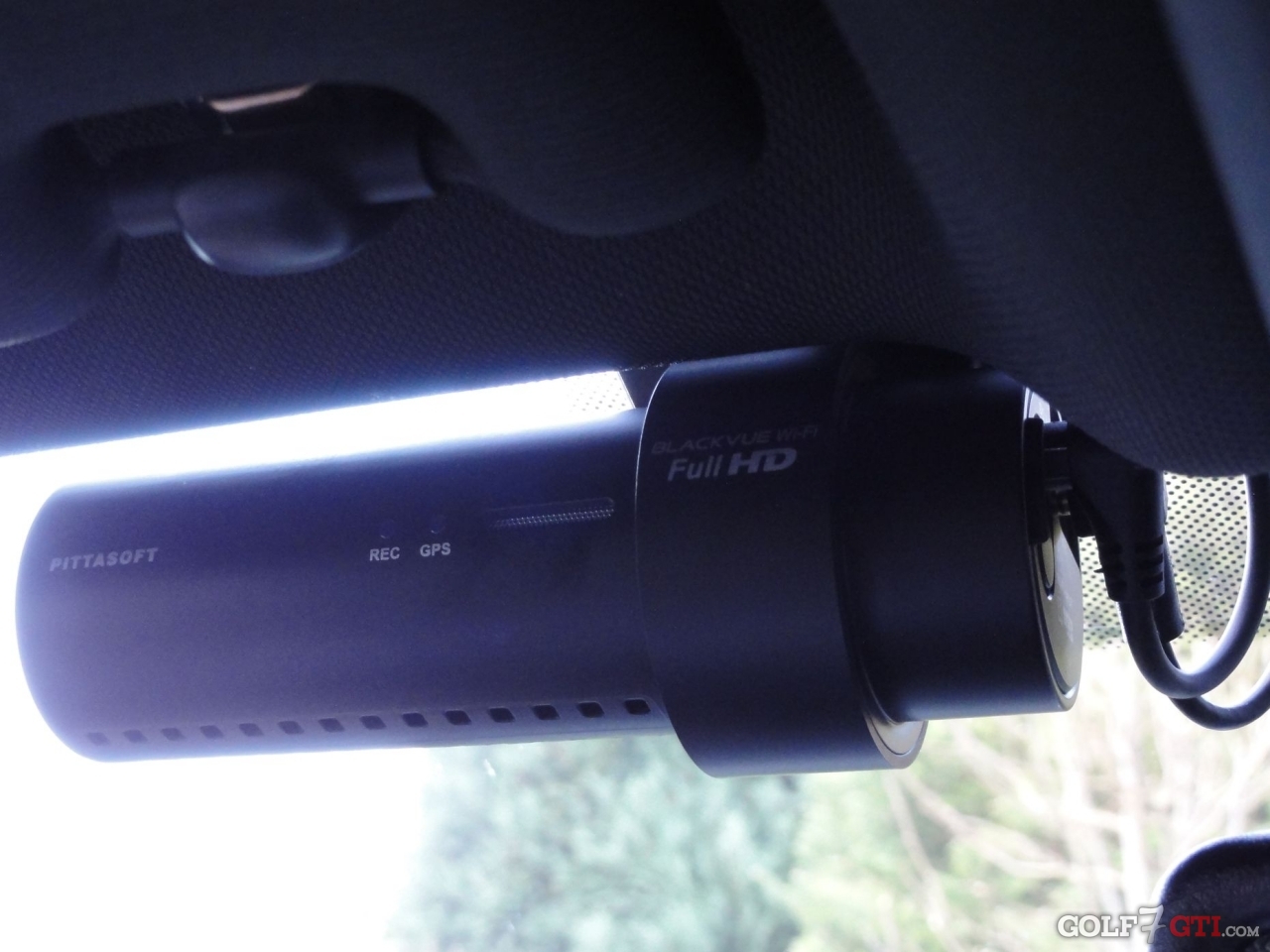

    So habe ich meine verbaut:

    Wird es, wurde bei mir „fast“ auch so gemacht...fast, ich habe es vom Profi verbauen lassen (ACR Bamberg) :thumbup:
