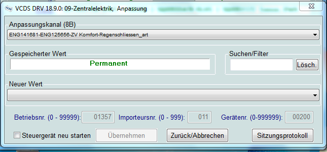

  • Da mein Fahrzeug ein Panoramadach hat, wollte ich das mit dem VCDS anpassen.
    Mein neuer R ist ein Facelift und Modelljahr 2018. Anscheinend funktionierte das nur bis Modelljahr 2016 :(
    Ich finde diese Anpassungen im Stg. Bordnetz gar nicht :
    - (14) Zugangskontrolle 2-Regenschließen_art auswählen
    - Wert auf permanent anpassen
    - (15) Zugangskontrolle 2-Regenschließen_art auswählen
    - Wert auf aktiv anpassen
    - (26) Zugriffskontrolle 2-Menuesteuerung Regenschliessen auswählen
    Gibt es eine andere Möglichkeit ?

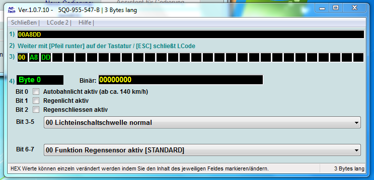

  • Hast du das im letzten Absatz auch gemacht?
    [*]STG 09 (Bordnetz) auswählen
    [*]STG Zugriffsberechtigung -> Funktion 16
    [*]Freischaltcode 31347 eingeben
    [*]STG Anpassung -> Funktion 10
    [*](14) Zugangskontrolle 2-Regenschließen_art auswählen
    [*]Wert auf permanent anpassen
    [*](15) Zugangskontrolle 2-Regenschließen_art auswählen
    [*]Wert auf aktiv anpassen
    [*](26) Zugriffskontrolle 2-Menuesteuerung Regenschliessen auswählen
    [*]STG - RLS (Regen- und Lichtsensor) auswählen
    [*]Byte 0
    [*]Bit 2 aktivieren
  • STG 09 (Bordnetz) auswählen
    Byte 0
    Bit 2 aktivieren
    Es funktioniert ohnehin nur wenn man Bit 1 & Bit 2 aktiviert, ansonsten nimmt er die Codierung garnicht an.
    Ist aber sowieso egal weil es mit seinem Regensensor nicht geht

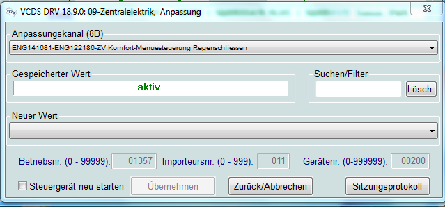

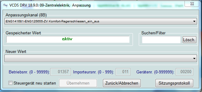

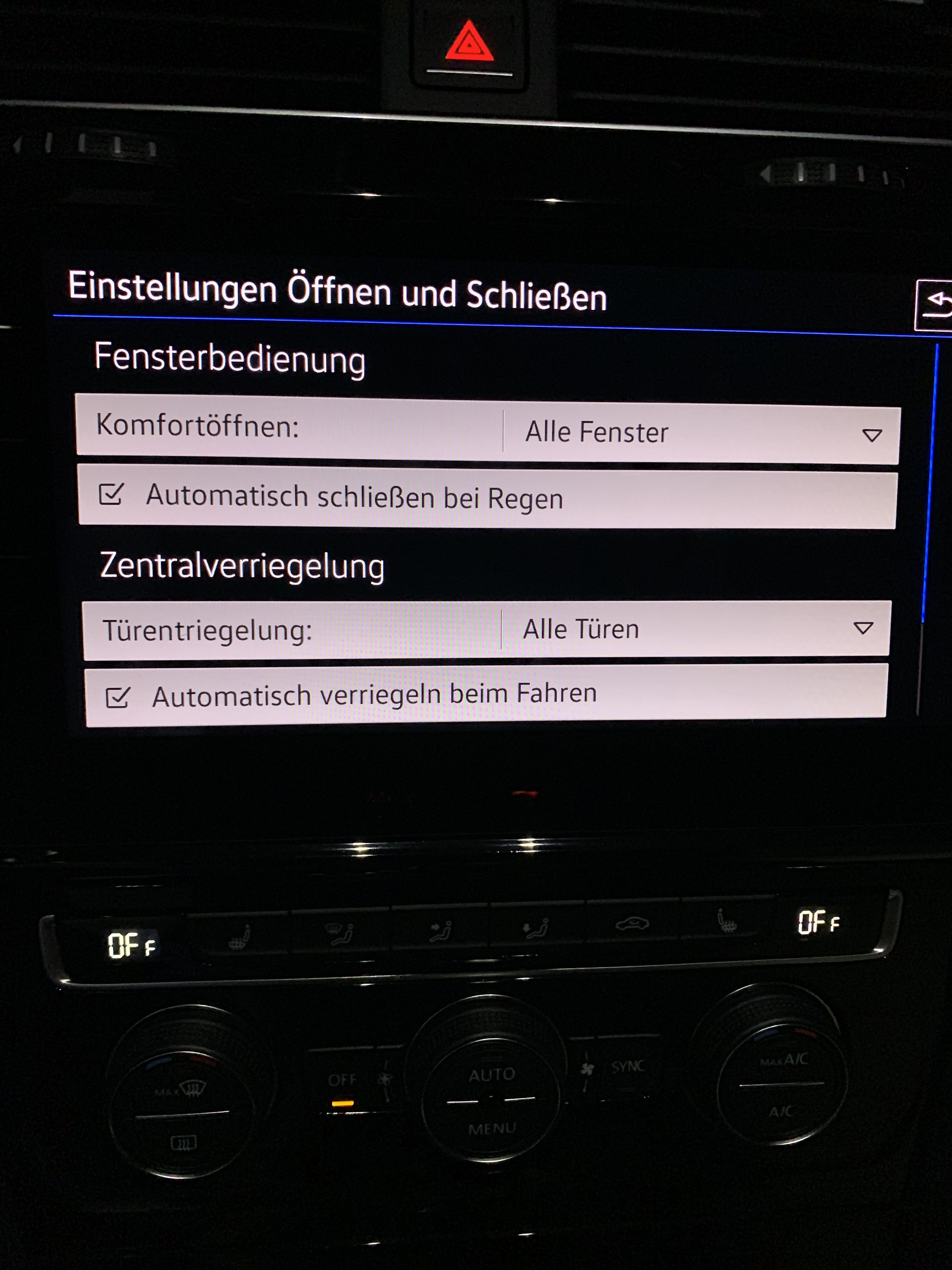

  • Sorry wenn ich hier nochmal nachhake, aber ich glaube ich hab dasselbe Problem.
    Unter Anpassung habe ich 3 Regenschließen-Optionen eingestellt (siehe Fotos), dann unter Codierung unter Byte 0 / Bit 2 aktiviert, aber er nimmt die codierung nicht an.
    Hab zwar nun im Carmenü den Punkt Regenschließen aber es geht nicht. Pech, da BJ 2018 oder gibt es einen anderen Weg ?
    Unabhängig davon. Bedeutet Regenschließen immer nur wenn die Kiste mit geöffnetem Fenster geparkt abgeschlossen ist oder auch während der Fahrt ?
    Regenschließen funktioniert mit den neueren Fahrzeugen nicht mehr.

  • Lässt sich teilweise aktivieren, hat aber keine Funktion. Kaputt machen kannst du nichts, wenn du das ausprobierst :)
    Es muss beim Golf zwingend der Regensensor RLFS 5Q0 955 547 verbaut sein.
    Das hat übrigens auch nichts mit Stromversorgung etc. pp. zu tun. Einzig und allein die Hardware ist auschlaggebend
