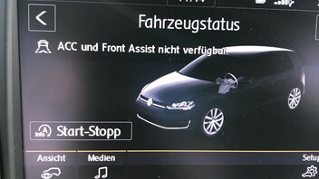

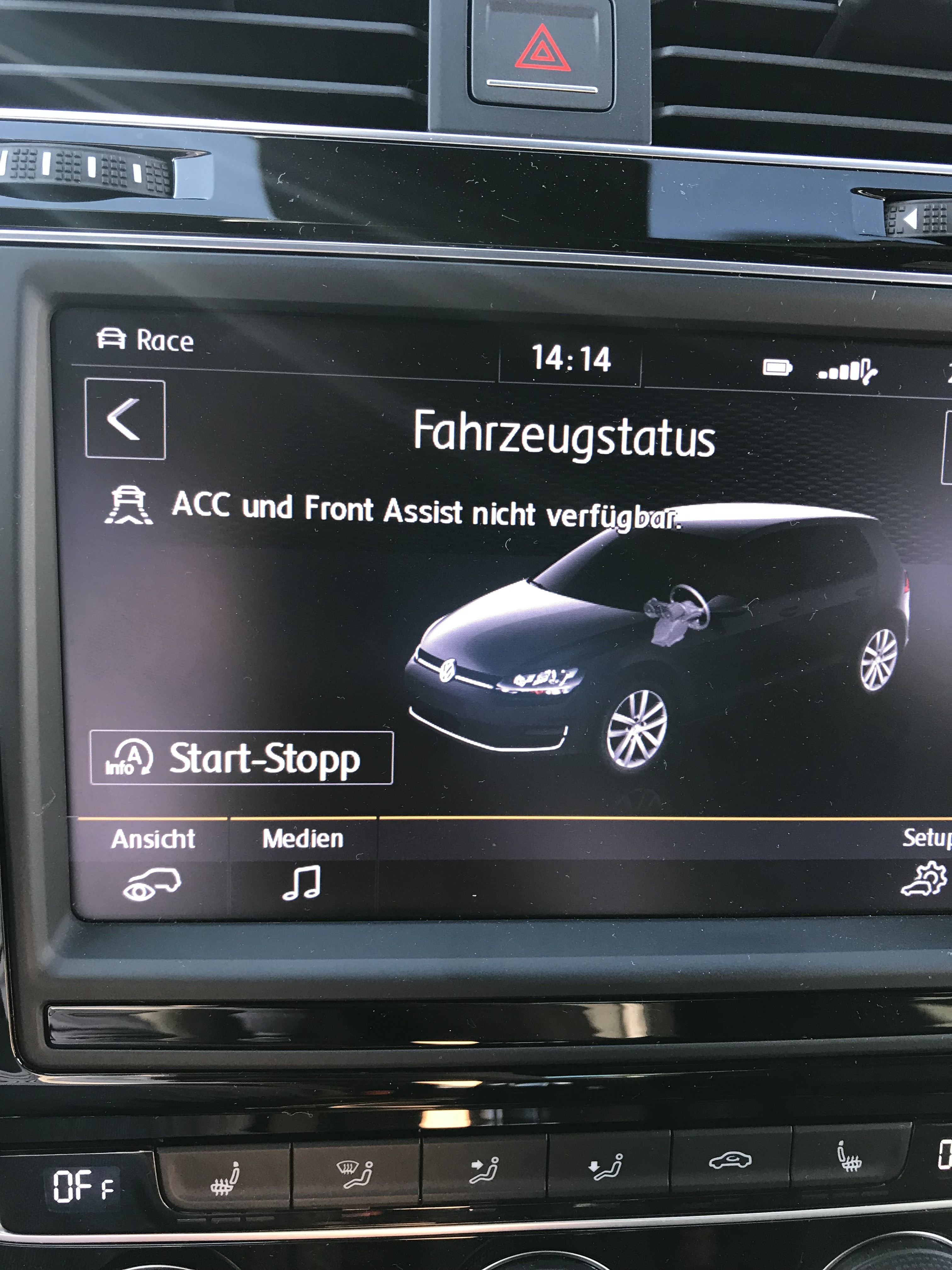

    leider habe ich auch schon seit mehreren Monaten ein Problem mit meinem Golf R: Zündaussetzer im 3. Zylinder. Man merkt es ganz deutlich z.B.: an der Ampel, dass er total unruhig läuft und rumrotzt und das ganze Fahrzeug schaukelt sich richtig auf – immer für ein paar Sekunden / Minuten, dann hat man vielleicht wieder eine viertel Stunde Ruhe bis es wieder kommt. Beim Beschleunigen "verschluckt" er sich dann und es ruckelt und zuckt. Es wird währenddessen KEIN Fehler im Cockpit angezeigt. Auch der Fehlerspeicher ist leer, jedoch konnten von der VW-Werkstatt die Zündaussetzer bei der Vorführung über das Diagnosetool in Echtzeit nachverfolgt werden. Nach einem Neustart des Fahrzeugs ist der Fehlerspeicher wieder leer, als ob nichts gewesen wäre. Der einzige Fehler, der Tatsächlich im Fehlerspeicher getracked wird und auch im Cockpit auftaucht, ist "Front Assist und ACC nicht verfügbar" (nicht immer, so alle 3-4 Tage) was laut Meachniker auch mit den Zündaussetzern zusammen hängt (Radar vorne ist sauber und fliegenfrei, Kamera in Frontscheibe auch).
