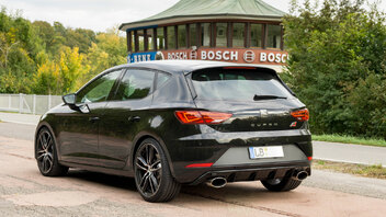

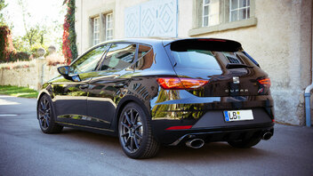

    • Eibach Sportline Federn
    • Rieger Heckeinsatz
    • Endrohre der durch dicke Ofenrohre ersetzt
    • 18" Sparco Assetto Gara in Graphit mit Continental WinterContact TS 850 P für den Winter
    • 10 mm Spurplatten hinten
    • Soundaktor Stillgelegt

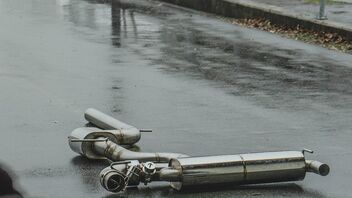

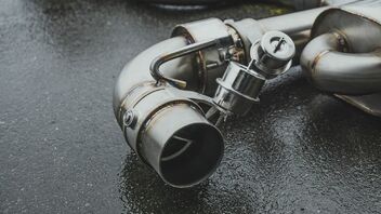

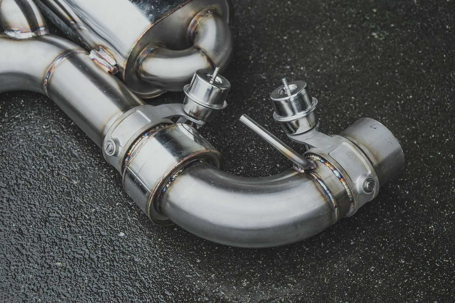

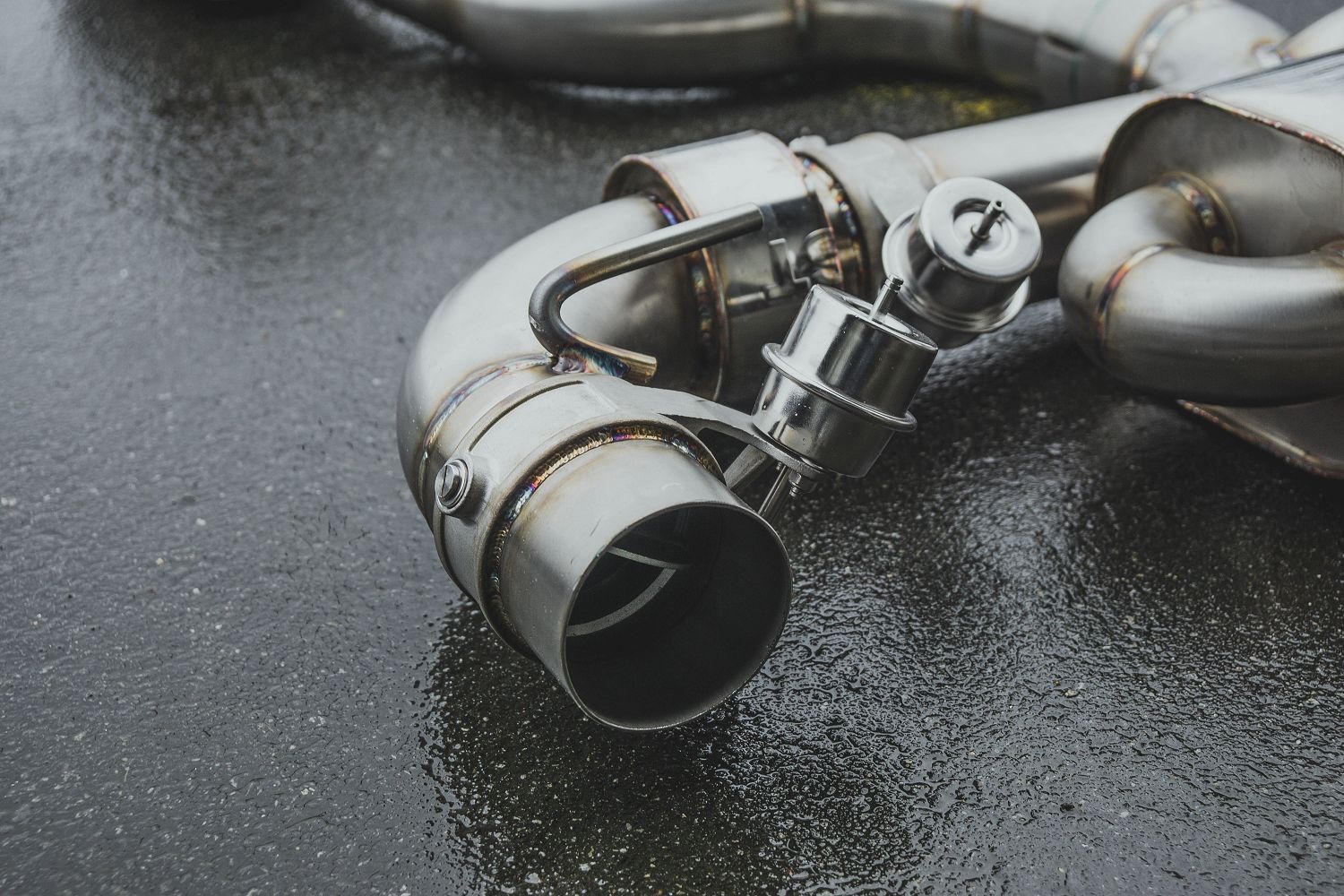

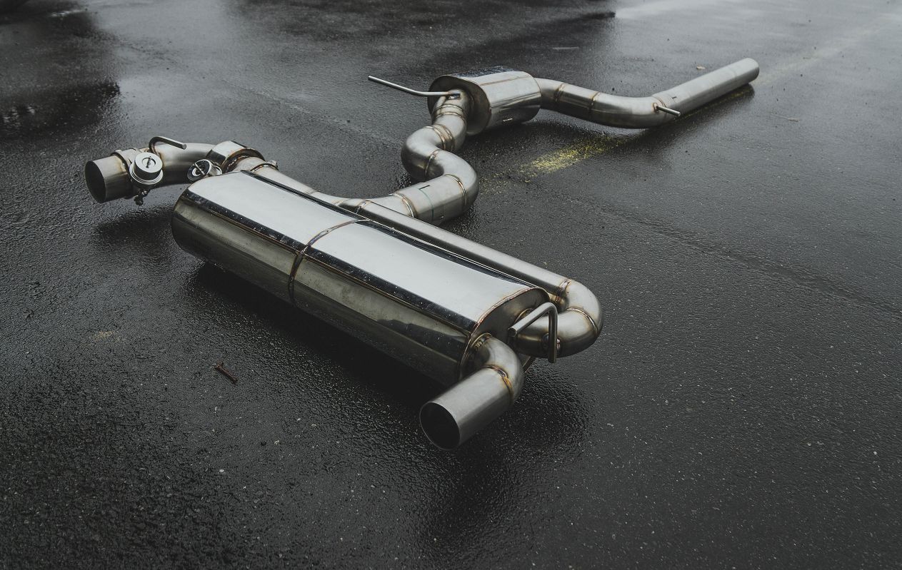

    • E-Exhaust - 3,5 Zoll Klappenabgasanlage mit EG-Typengenehmigung (Klappe im Stand und von 20-80 km/h geschlossen :/ )

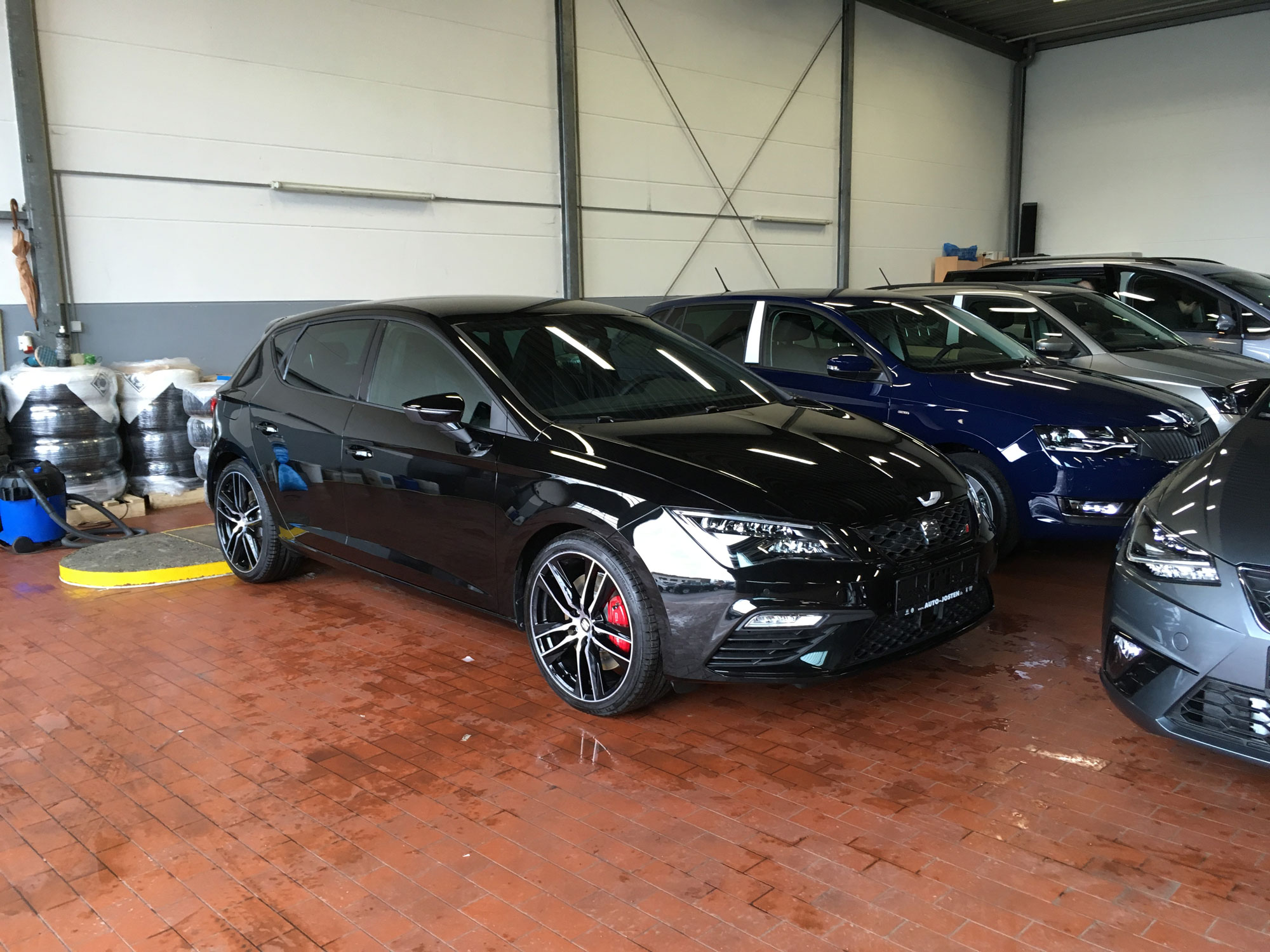

    Abholung

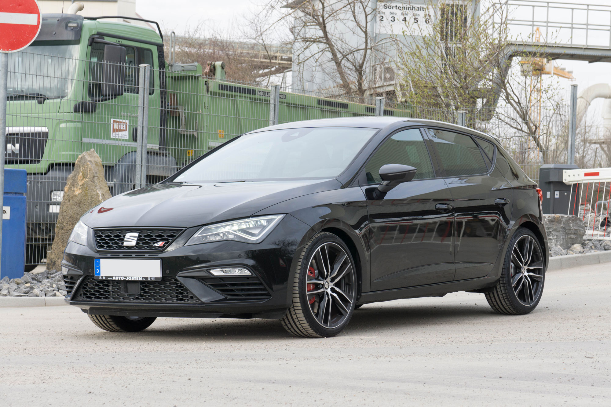

    Originalzustand

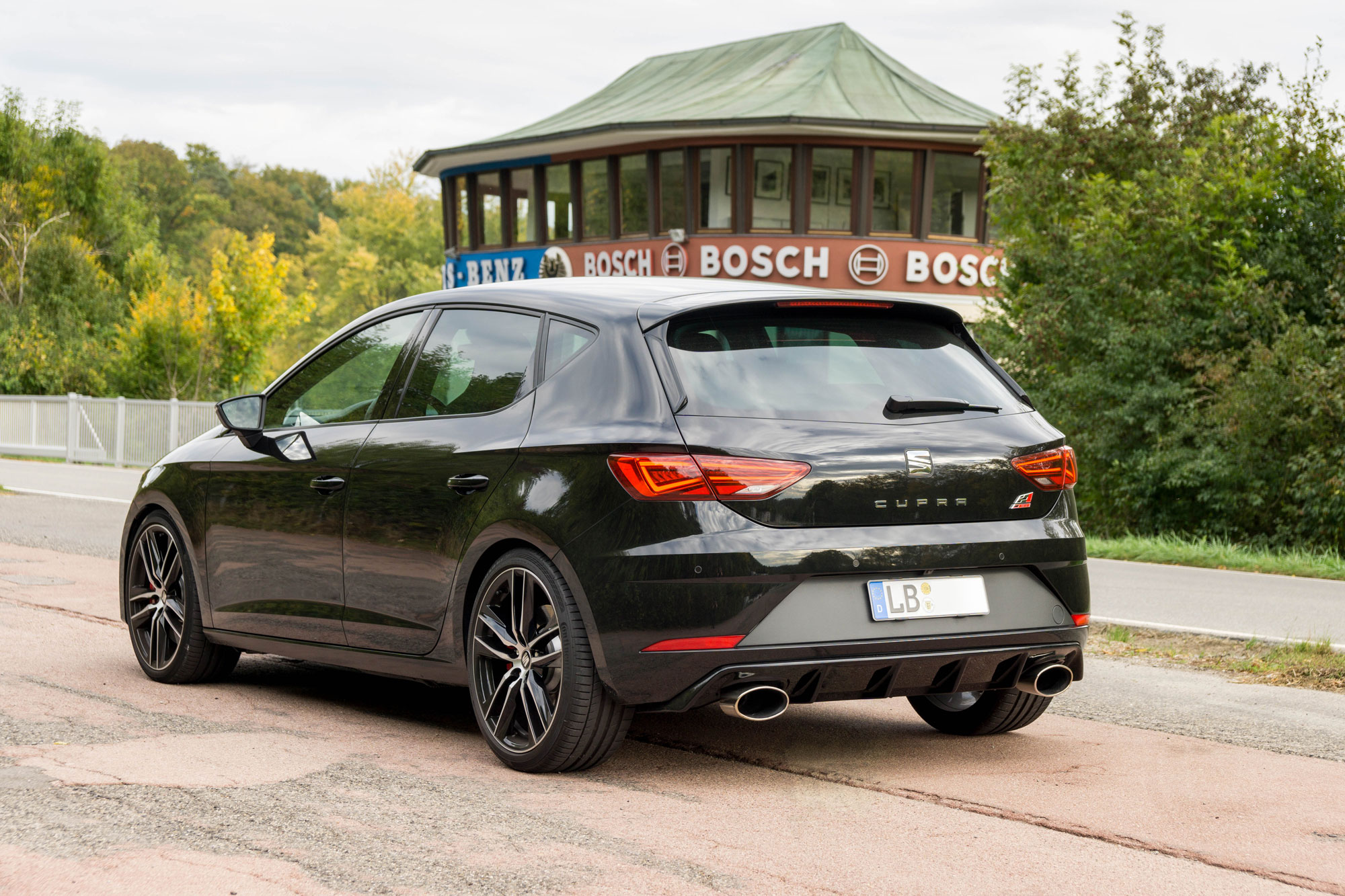

    Tiefer, mit Endrohren, Spurplatten und Rieger-Heckeinsatz

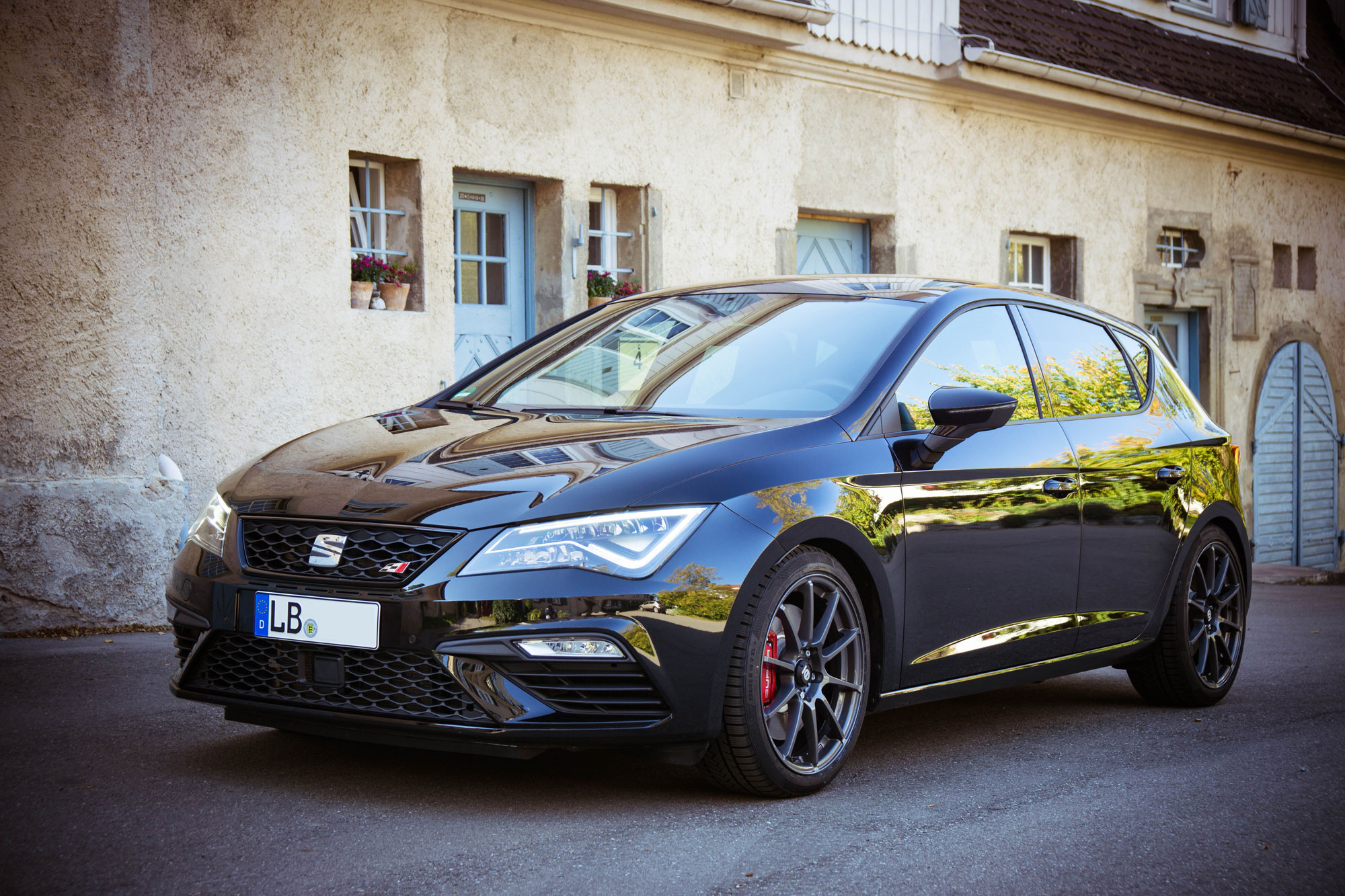

    Wintermodus
  • kleiner Hinweis, nur Spurpallten HA sind kontraproduktiv. Optimal ist im Rahmen der Untersteuerungsneigung VA identische Platten mit zu nutzen.

  • @Coolhard Danke für den Hinweis. Bisher ist mir noch nichts negatives aufgefallen, für den nächsten Sommer bleiben die Spurplatten aber auf jeden Fall weg, weil ich keine Lust auf eine weitere Einzelabnahme habe. Die Federn dürfen mit serienmäßigen Rad-/Reifenkombinationen eintragungsfrei gefahren werden.
    Konnte ich bisher auch nicht feststellen. Vielleicht erst ab einer gewissen Breite?
  • Man merkt das Hauptsächlich im Grenzbereich. Die Kiste Untersteuert einfach deutlich mehr.
    Macht man vorne Platten drauf, Geht's eher Richtung Übersteuern, weshalb man -normalerweise- nicht nur vorne Platten fahren darf.
    Wenn vorne Platten, dann müssen diese schmaler sein als hinten.

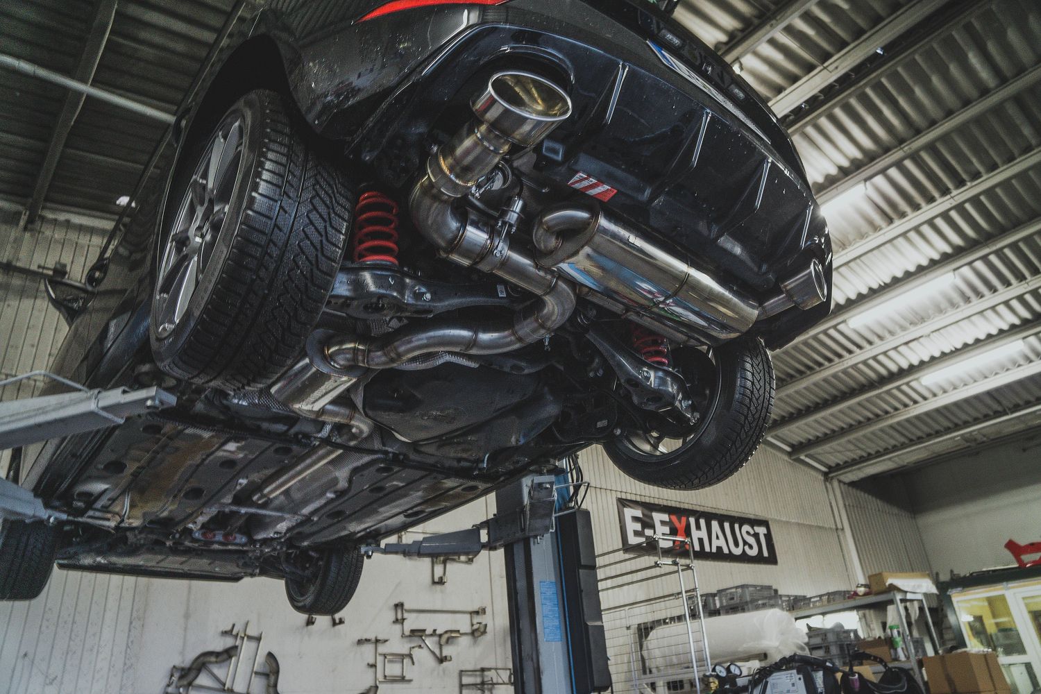

  • Habe seit Samstag meine E-Exhaust verbaut. Bin sehr glücklich damit :love:
    Und noch ein kleines Video :D
    Externer Inhalt youtu.be
  • Genau, deswegen ist zwischen den zwei Klappen auch noch ein Mini-Schalldämpfer. Wie immer kommt der Sound auf dem Video nicht rüber. Dazu habe ich einfach ein zu schlechtes Sound-Equipment (Rode VideoMicro) :D Kann euch versichern, dass es offen genial ist und geschlossen leiser als Serie :love:
  • Sieht sauber und gut aus. Keine Frage. Hört sich auch gut sportlich an. ABER - verstehe ich es richtig, dass im Gutachten dann drin steht, die Klapppen müssen im Stand geschlossen sein? Weil - stand ja „only for testing“...
    Wenn die Anlage gar nicht eingetragen wird - kein Problem. Deine Entscheidung. Wenn doch, dabei aber nur mit Auflage(n), wie z. Bsp Klappen offen nur außerhalb der StVO, dann hast du ein großes Problem. Sollte man Dich mal anhalten, weil man Deinen Auspuff als zu laut empfand, wirst Du im Nachhinein NIE beweisen können, dass die Klappen so waren, wie sie hätten sein sollen.
  • Die Anlage hat eine EG-Typengenehmigung und ist eintragungsfrei. Aufgrund der neuen Norm mussten die Klappen beim Cupra 300 eben im Stand und zwischen 20-80 km/h geschlossen sein, sonst hätte es diese Typengenehmigung nicht gegeben.
    Wenn mich jemand anzeigt, bekomme ich mit Sicherheit eine Anzeige wegen Ruhestörung, aber an der Legalität der Anlage ändert das doch nichts. Die Klappen sind ja nur komplett offen, wenn ich die CAN-bus Steuerung lahm lege.
  • Meine Sorge wäre die:
    Ohne etwas lahmzulegen, fährst Du legal spazieren. Ein übereifriger hält Dich an und sagt, Du wärst zu laut unterwegs gewesen. Du schwörst, dass alles legal ist, legst alle Unterlagen vor und erklärst ihm die Funktionsweise. Er bleibt jedoch dabei, Du wärst zu laut unterwegs gewesen. Auto wird eingezogen.
    Dort prüfen die alles und legen dem Richter dann später ein Gutachten vor, das eindeutig aussagt, Deine AGA kann (KANN) schön leise, aber auch sehr laut sein.
    Mehr brauche ich hoffentlich nicht ausführen...
    P. S. In dem Video hat es ja auch geklappt, „zu Testzwecken“....

    Nach deiner Argumentation ist aber keine Klappenanlage Legal. Legal ist bei vielen der OK Zustand. Wenn ich aber Stecker ziehe, ist die Anlage nicht mehr OK. Wenn du bei einer Serien Klappen AGA von Porsche oder Audi anfängst irgendwelche Stecker zu ziehen, dann verhalten die sich auch nicht mehr legal...
    Ist eigentlich relativ ähnlich wie, als wenn ich bei einer nicht-Klappen AGA einen Schalldämpfer durch eine Attrappe ersetze.
    Auch die EGO-X ist illegal, wenn man das Steuergerät abzieht...

  • @R500 die Diskussion hatten wir doch schonmal bei meiner Dth.
    Es kann immer mal was sein. Z.B. Klappe funktioniert nicht mehr! (Damit hatte die ego x mal Probleme) Dann muss nachgebessert werden aber keinesfalls das Auto stillgelegt. Oder legen die dich auch immer gleich still wenn dein Licht nicht mehr geht?!
    Im Grunde bist du dann auch illegal mit deiner serienanlage unterwegs. Denn die bösen Polizisten könnten ja mit Vcds beim Einzug deine Klappe auscodieren, dann ein Gutachten machen und deine serienanlage anzweifeln...
    Eine EG Genehmigung hat schon seine Berechtigung! Immerhin zahlen Hersteller >20.000€ für eine Abnahme der Anlage plus entwicklungs und Materialkosten.
    Bitte nicht immer gleich alles so kritisch betrachten.
    Denn man kann alles manipulieren etc. Gibt genug hier im Forum die ihre serienanlage die klappen aucodiert haben.
    VWR600 / HG Motorsport Turbo-Inlet & Outlet / VAG Drehmomentstütze/ DTH Downpipe 3,5" mit HJS 200 Zeller / DTH Reaper 3" Abgasanlage / KW DCC Plug&Play
  • Im Grunde bist du dann auch illegal mit deiner serienanlage unterwegs. [...]
    Ich wage auch zu bezweifeln, dass alle Originalanlagen nach vielen km noch die Grenzwerte einhalten. Nur wird hier halt nicht so oft nachgemessen.
    Die Hersteller müssen auch ein Qualitätsmanagementsystem einführen und sich regelmäßig auditieren lassen. Eine EG Genehmigung macht glaube ich keinen Spaß.
    Ich weiß leider nicht wer der Hersteller der Klappensteuerung ist. Die ist auf jeden Fall versiegelt, sodass hier keine Manipulation stattfindet.
