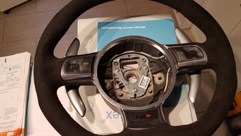

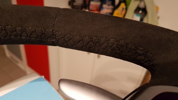

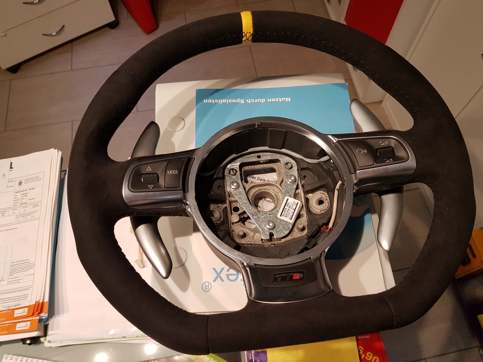

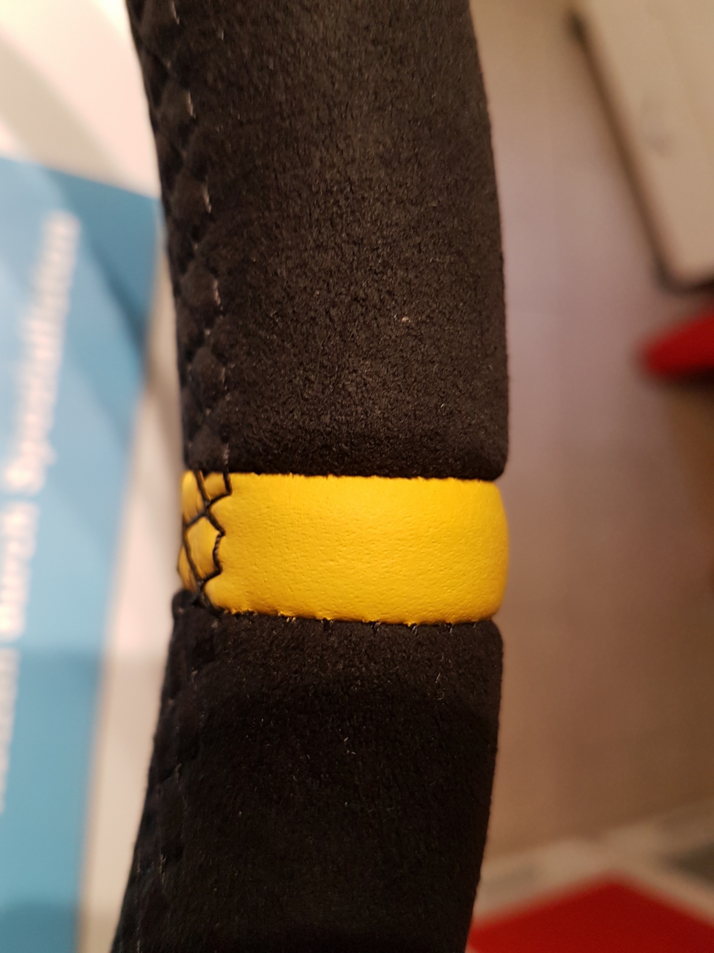

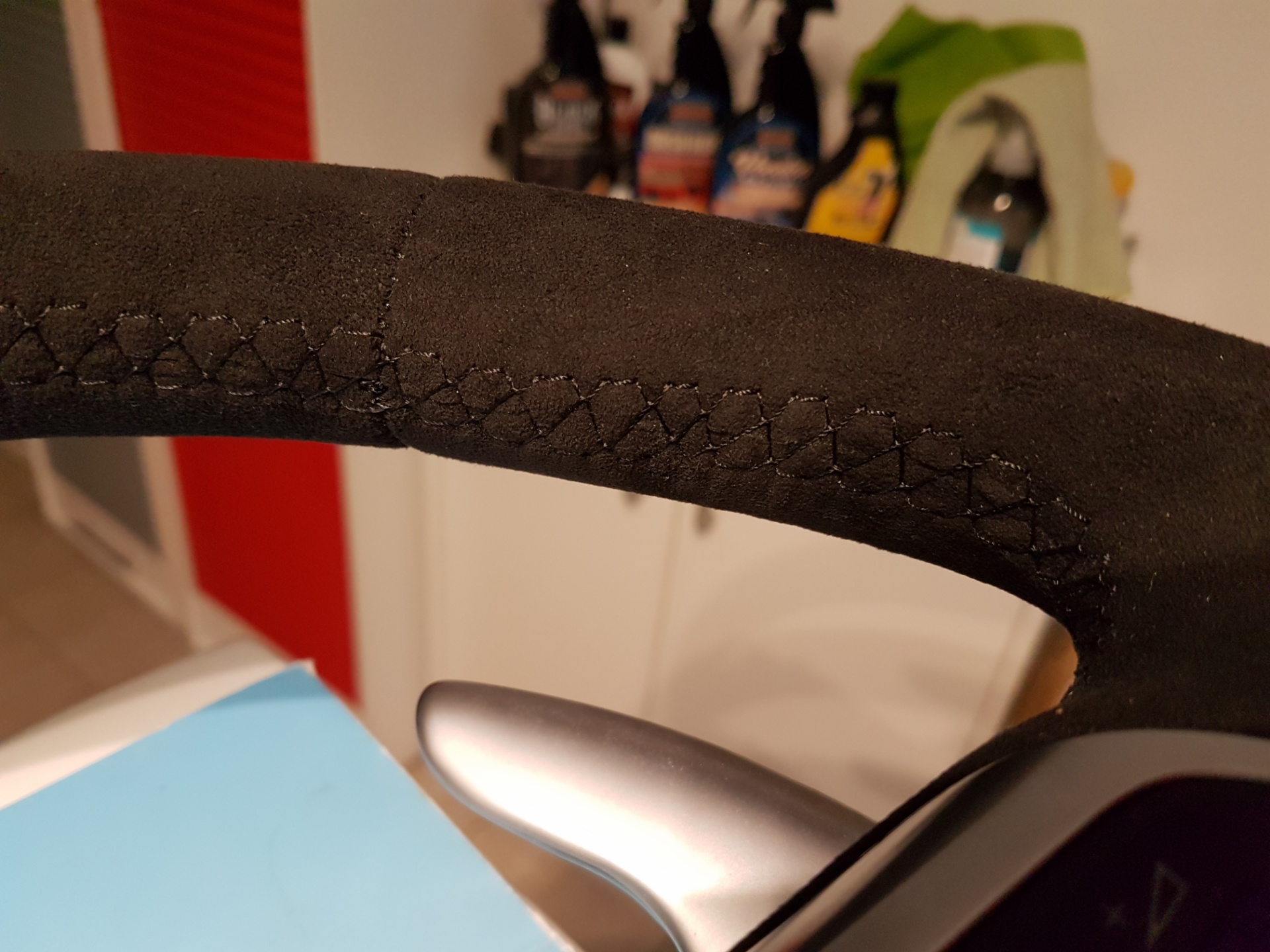

    Mich auch, vielleicht geh ich das auch noch an.
    mylenkrad.de kann ich empfehlen, haben mein TT-Lenkrad auch gemacht.
    Super Qualität sowie sehr freundliche und schnelle Abwicklung.
  • Ich habe hier Bestellt :thumbup:
    https://www.facebook.com/ICGross/
    Sehr Symphatischer Kontakt, ich Unterstütze lieber die kleineren Unternehmer-/Handwerk :thumbup:
    Habe bisher nur gutes gelesen, der nette Kontakt und die schnellen Antworten auf meine Fragen waren dann noch das Tüpfelchen auf dem i, deshalb fiel die Entscheidung auch leicht.
    Ich werde euch auf den laufenden halten.
    Mark
