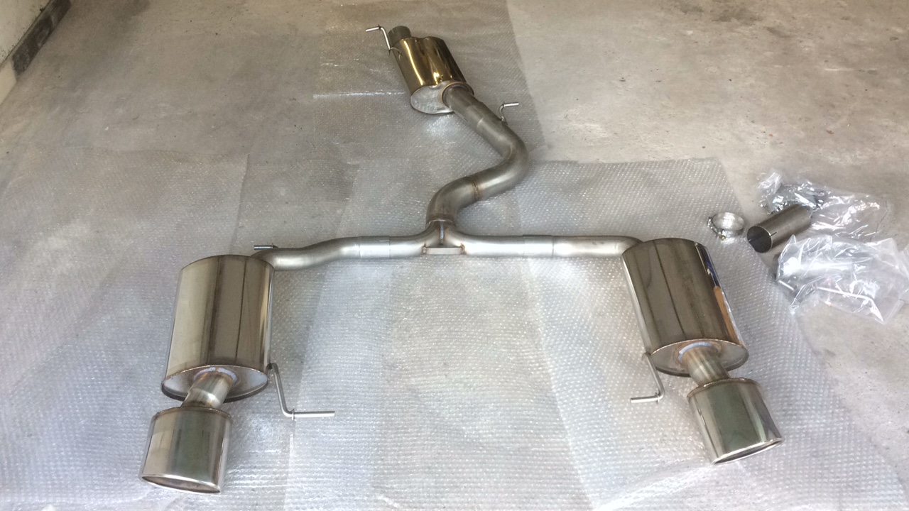

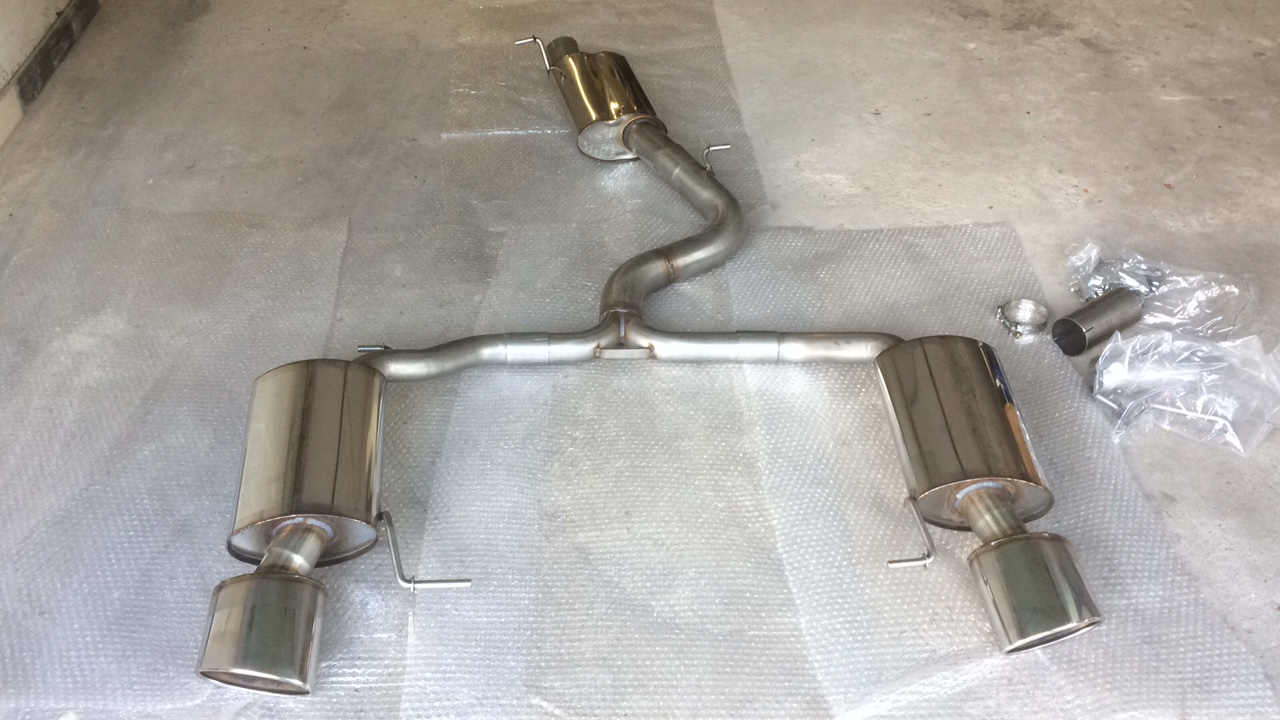

    da es für meinen Cupra 4Drive bisher wenig Auswahl gab, was Sportauspuffanlagen angeht, hab ich mich für eine FMS Axleback entschieden.
    Gegen Ende Juni diesen Jahres, wurde die Anlage in einer Werkstatt ordnungsgemäss montiert.Mitte Oktober habe ich bemerkt dass die Anlage irgendwie dröhnt und bin darauf hin gleich zur Erkstatt gefahren um zu sehen was das Problem ist.
    Auf der Bühne konnte man sofort erkennen, dass der Halter am linken ESD abgerissen war.
    Ursache ist, dass der Halter direkt mit dem dünnwandigen Edelstahlblech, also dem Mantel des ESDverschweisst war und das Abreissen(Abvibrieren) war quasi schon vorprogrammiert.Am rechten ESD ist dies anders gelöst, dort ist der Halter mit dem stabileren Falz angeschweisst.
    Die Geschichte mit der Reklamation und den vielen Mails, erspare ich mir hier.
    Letztendlich wurden mir nur die reinen Arbeitskosten erstattet, also Ein und Ausbau mit Anschweissen des Halters, der ESD wurde nicht ersetzt und dies, nach nur dreieinhalb Monaten, nicht mal täglicher Nutzung des Fahzreugs.
    Auf meine Anfrage, ob es denn sinnhaft sei, den Halter des linken ESD direkt auf das dünne Blech zu schweissen obwohl dies am rechten ESD besser gelöst ist, wurde überhaupt nicht eingegangen..
    Eigentlich wollte ich ja auch noch den MSD durch einen von FMS ersetzen, davon werde ich aber, wegen den gemachten Erfahrungen, Abstand nehmen.
    Soweit meine Erfahrungen dazu.
    Hier ein Bild der Anlage:

    Ich hatte eigentlich geplant, da auch eine 3" Bull X Downpipe verbaut ist, den oben abgebildeten FMS 3" MSD (Atrappe) mit zu verbauen, da dies ebenfalls von FMS so angeboten wird.
    Diesen MSD kann man aber leider so garnicht verbauen, da er nach vorne hin zur Downpipe, viel zu kurz ist.Man müsste zusätzlich ein ca. 20cm langes und auch noch abgewinkeltes Rohr anbringen.
    Dies wurde mir von FMS leider auch nicht mitgeteilt, mit dem Ergebnis, dass ich nun eine 3" Downpipe fahre, dann Adapter auf Seriendurchmesser des MSD und anschliessend wieder auf 3" zu den ESD.Beworben wurde dies von FMS aber mit 3" Anlage..
