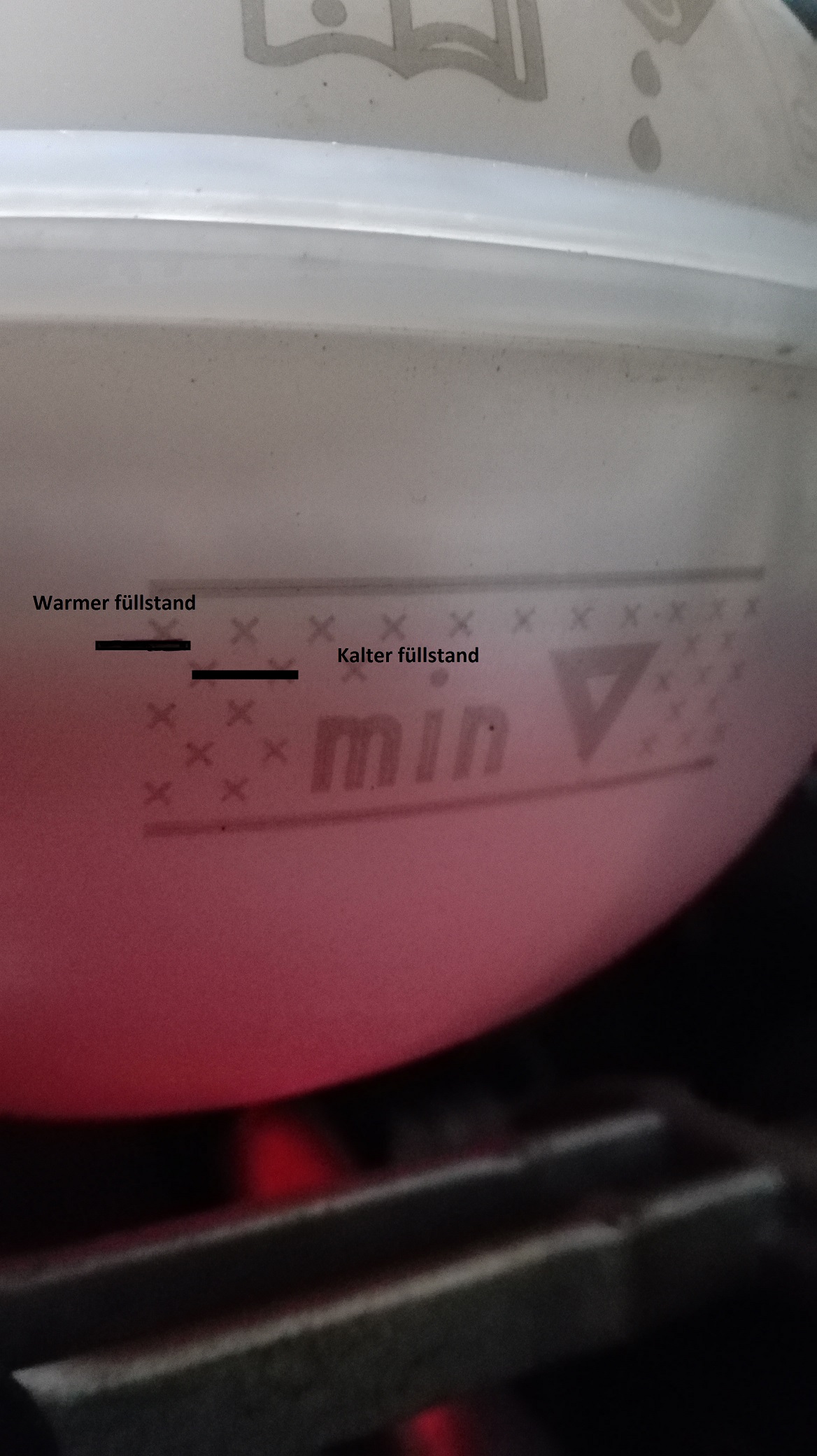

    Ich habe eine kleine Frage bezüglich des Kühlwasserverbrauchs.
    Beim letzten Service vor 3000km wurden alle Flüssigkeiten usw auf max aufgefüllt und auch von mir geprüft, heute mußte ich schonwieder feststellen das Kühlwasser fehlt das bei einem km Stand von 40tkm.
    Das System wurde schon beim lezten Service abgedrückt doch ohne befund, alles ok laut Autohaus auch die Wasserpumpe wurde bei einem km Stand von 20tkm schon gewechselt.
    Was ich auch festgestellt habe ist das der Kühlmittelstand bei kalten Motor wesentlich nidriger ist als bei betriebswarmen Motor siehe Bild.
    Ich persöhnlich empfinde ein Kühlmittelverbrauch als problem, da der Kühlmittelstand stetig sehr langsam sinkt ,also nicht sichtbar nach einer Fahrt sondern erst nach einer weile weiß ich auch nicht so richtig ob das Stand der Technik ist oder ein Technischer defekt.
    War hat ähnliche Probleme ? und das mit dem Nachsacken der Flüssigkeit laut TPI kenne ich schon bin ja jetzt auch schon bei 40tkm
    Bye Andre
  • Beim Kühlwasserstand im Behälter darf man bloss keine voreiligen Schlüsse ziehen. Ist der Motor warm, ist der Stand meist tiefer und der Behälter steht unter Druck. Deswegen sollte der Behälter auch nicht geöffnet werden (oder nur sehr vorsichtig und langsam, damit der Druck langsam entweicht), wenn der Motor warm ist und erst recht nicht, wenn der Motor läuft! Gibt ne riesen Sauerei, vor allem ist es nicht so geil, wenn dir 100° heisses Wasser ins Gesicht spritzt... Wenn der Motor komplett Kalt ist, ist der Stand einiges höher.
    Wenn man also den Kühlwasserstand vergleichen will, sollte man das tun, bevor man den Motor morgens startet. Dann einmal kurz aufmachen, damit kein Restdruck drauf ist und dann ablesen. Dann hast du einen vergleichbaren Wert.
    Wenn der Kühlwasserverbrauch wirklich hoch ist, kann es auch an der hohen Temperaturschwankung im Winter liegen. Das Kühlwasser wird schneller und stärker abgekühlt und muss von tieferen Temperaturen aufgeheizt werden. Das kann zu einem etwas höheren Verbrauch führen. Wenn das der Fall ist, sollte im Frühling aber auch die Konzentration gemessen werden. Die Verändert sich gerade im Winter stärker als üblich. Typisch für Fahrzeuge, die Nachts draussen stehen.

  • @Andre12: Der Strich für den kalten Stand, da ist bestimmt noch Restdruck auf dem Behälter, wenn du den Verschluss vorsichtig auf machst, ist der Stand höchstwarscheinlich auf Max. evtl sogar drüber...
  • Auch bei Restdruck dürfte sich der Stand doch nicht wesentlich erhöhen da umso wärmer wasser wird um so mehr Druck entsteht im System das würde heißen die Schläuche werden geweitet wie von VW beschrieben durch die Wärme und der Kühlmittelstand müßte somit Sinken im Ausgleichsbehälter und nicht mehr werden
    Ich werde nächtestmal den Deckel mal aufmachen und dan Prüfen
  • ich hatte ganz ähnliche Sorgen vor 2 Wochen, da war der Stand beim warmen, laufendem Motor knapp unter min. Als ich den Motor abgestellt habe, war der Stand nach ner Stunde wieder halbwegs im grünen Bereich. Auf den nächsten Morgen ist er wieder etwas gesunken, etwa auf die min. Markierung und als ich den Deckel aufgeschraubt habe, war er knapp drüber. Habe natürlich aufgefüllt, weil definitiv zu wenig Kühlwasser drin war, möchte damit aber sagen, das du wirklich genau schauen musst, wann du die Markierung kontrollierst.
    Ich kann mir vorstellen, dass das mit einem Rücklauf, dem abfallendem Druck durch das abschalten der Pumpe oder ähnliches zu tun hat. Deswegen schaue ich nurnoch nach, wenn der Motor wirklich kalt ist. Alles andere ist nix richtiges und nur schwer zu interpretieren.

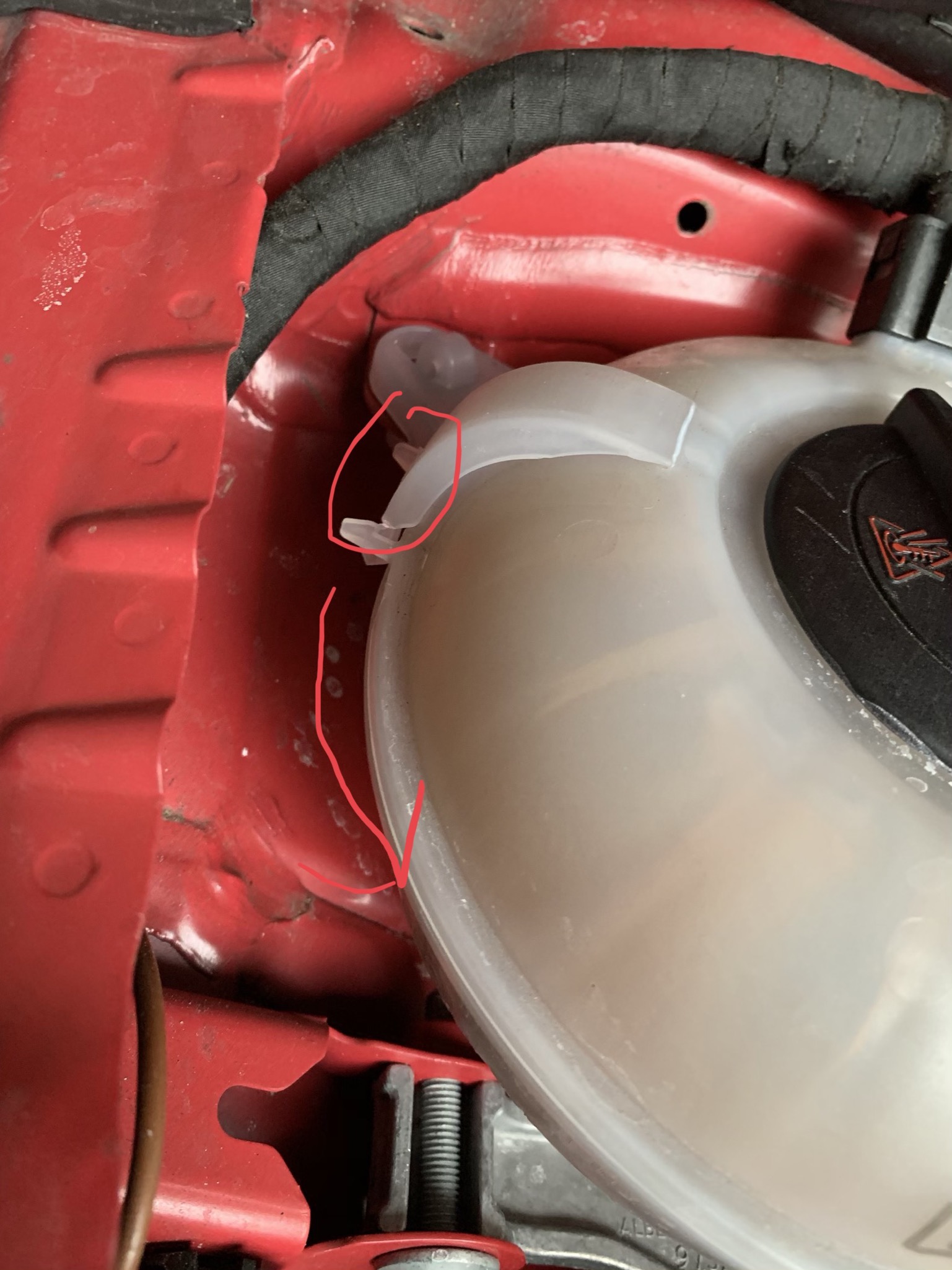

  • schau halt mal, dass warm der Pegel nicht über max. ist, ansonsten etwas absenken.
  • Überlauf.........Ablauf trifft es vielleicht am besten.
    Wenn du beim Nachfüllen nicht genau die Mitte getroffen hast und etwas daneben gelaufen ist läuft es da raus.
    Um das Gewinde vom Deckel ist ja noch so eine Nut, damit die Nut nicht voll Wasser steht gibt es diesen Ablauf.
    Wenn man den Deckel bei heißem Motor abdreht (was man nicht machen sollte), damit einem das heiße Wasser nicht direkt ins Gesicht spritzt oder zumindest weniger, dafür ist die Nut und der Ablauf auch da. Das Wasser würde sich am Gewinde vorbei drücken, am Decke wieder (mehr oder weniger) nach unten in die Nut abgelenkt und dann durch den Abfluss nach unten.
    Oder auch wenn das Überdruckventil im Deckel mal was rauslassen sollte, was im Normalfall nicht der Fall ist, dann läuft es über den Abfluss raus, dafür muss das Wasser aber schon bis unterm Deckel stehen.
    Gruß Sebastian
