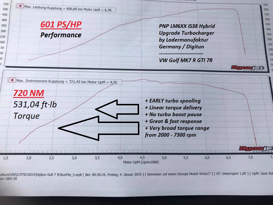

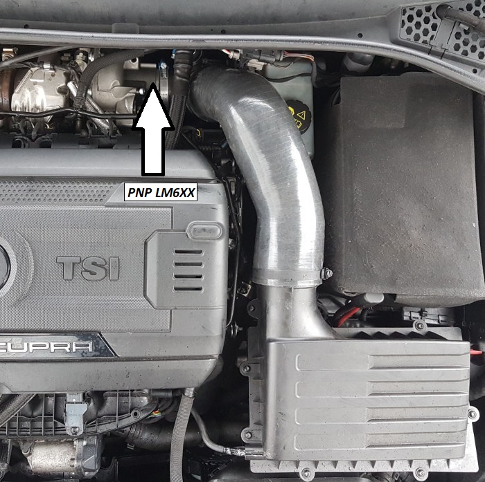

Hier ein paar Ergebnisse vom PNP LM6XX für den Golf 7R Bj. 2013 - 2019, etc.
Auch er hat die erweiterte TD05+ Rumpfgruppe der Ladermanufaktur - sprich ALLE
Serieninnereien sind gegen stabile Rennsport Elemente getauscht, damit man die
nötige Haltbarkeit erhält.
Weil man sich auf die tuningschwachen original IHI Serien-Innereinen des IS38
nicht verlassen kann, fliegen die KOMPLETT raus.
IS38 PNP LM6XX Upgradelader für 600 PS im VW Golf 7R / MK7 Turbocharger VII 7 R + Audi S3 8V + Seat Leon Cupra 5F + VW Clubsport
Habs auch schon bei FB gelesen. Erstaunlich das der Wagen die 720Nm mit Serienkupplung fahren kann..
6.7s 100-200 ist nicht schlecht, obwohl das Jan K. auch mit dem 500 schon schaffte. -

Da ist das Diagramm[Blockierte Grafik: https://uploads.tapatalk-cdn.com/20190105/724b7116881ba6bf16b4eae2e91694bb.jpg]

Ist ja der Wahnsinn wie der geht
Kann man sagen was da so Motorseitig abseits Kolben Pleuel gemacht wurde? -
Pleuel, Kolben, Verdichtung runter, andere Federn und Brennraum ausgleich. Also das Komplettpaket von BP

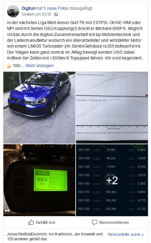

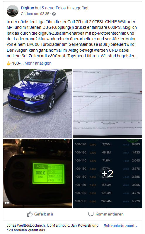

Danke, aber ich meinte den Fatzbuk-Link....
mein Fehler....
Danke -
Vielen Dank,gaRdez, für den Link.

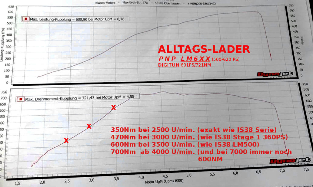

Hier sieht man, dass er schön früh anspringt - sehr untypisch für einen großen IS38 Lader - aber typisch für PNP bzw. die Ladermanufaktur.
Kein Turboloch. Denn er hat bei 3000 U/min. bereits akzeptable 450 NM. Das meinte wohl Digitun mit seinen Worten "Der Wagen kann ganz normal im Alltag bewegt werden..." -
Der Drehmomentverlauf
Mir ist trotzdem unklar wie das Dsg das Drehmoment mit Serienkupplung hält.. Bis 650nm würde ich ja verstehen aber 700+..

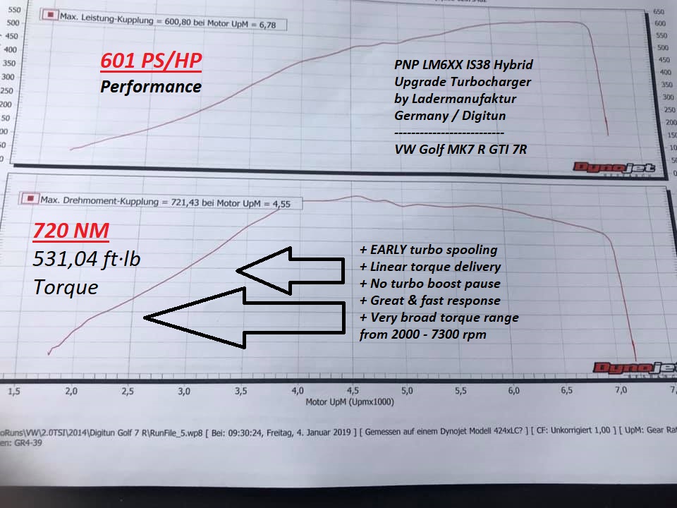

nicht verlassen kann, fliegen die KOMPLETT raus.Ich habe das ganze mit dem Fhz ja live mitbekommen ,der Lader(wie immer erste Sahne) wurde zuerst auf den Serienmotor aufgebaut und von Digitun Polen abgestimmt,in Deutschland keine offzielle Firma,der Christoph..Abstimmer ist ab und zu mal hier ..ERGEBNIS :kapitaler Motorschaden nach einer Woche.(war ja klar
Kein Turboloch. Denn er hat bei 3000 U/min. bereits akzeptable 450 NM. Das meinte wohl Digitun mit seinen Worten "Der Wagen kann ganz normal im Alltag bewegt werden..."Der Lader ist pnp-typisch TOP.
