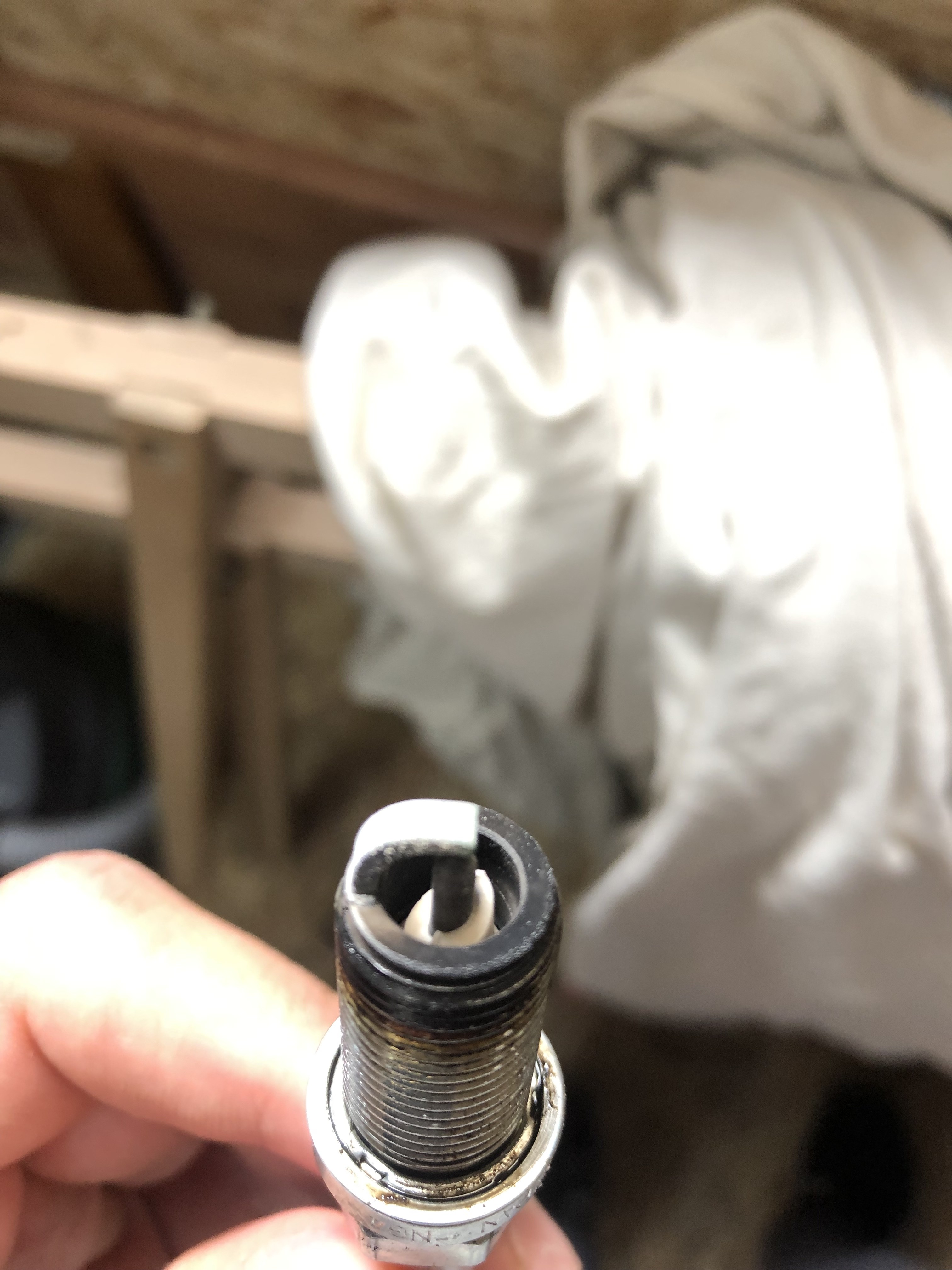

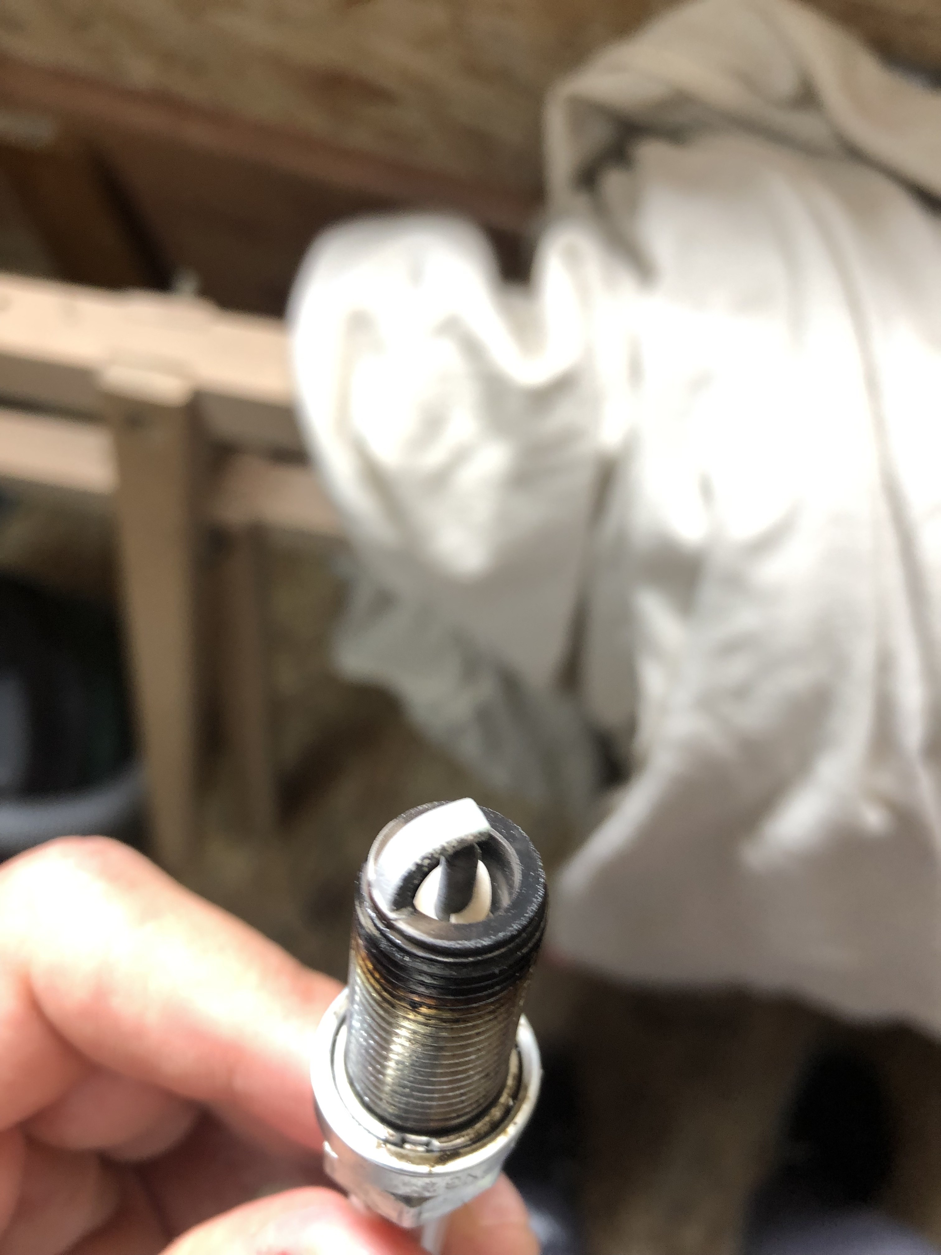

    nachdem ich bei meinem letzten Trackday in Hockenheim starke Rauchwolken hinterlassen habe, mir aber aufgrund der Intensität die Begründung mit der fehlenden CatchCan nicht gereicht hat, habe ich heute die Kerzen rausgeschraubt und siehe da:
    Isolatorschaden auf Zylinder 1.
    Motor läuft zwar noch normal, ich gehe trotzdem davon aus dass das Teil auf seinem Weg nach draussen ordentlich Randale gemacht hat. Endoskopie und Kompressionstest werde ich im Laufe der Woche machen. Trotzdem wäre ich schon mal über Empfehlungen zu VAG-TFSI affinen Motorinstandsetzern im Raum Süddeutschland dankbar. Gerne auch mit Motorsport-background falls das ein oder andere verstärkt werden muss.
    Insgesamt riesen Grütze...
  • Das ist ja übel. Da ist mit höchster Wahrscheinlichkeit auch der Turbo und eventuell auch noch der Kat in der DP mit beschädigt. Empfinde tiefes Mitgefühl, das haut rein...
