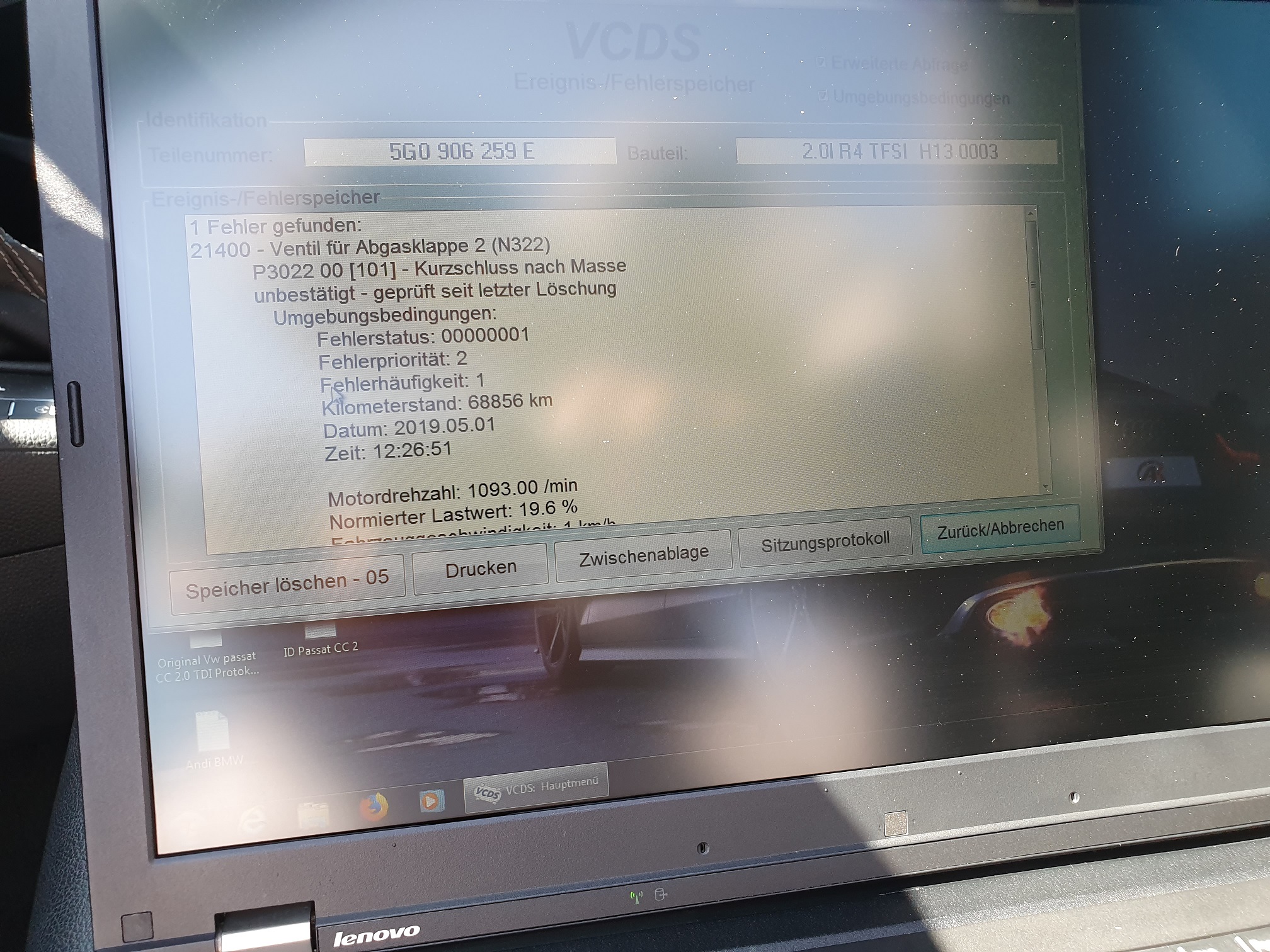

    ich habe 2 Fehler beim Auslesen gefunden (Golf 7 R 07/2014):
    Motorsteuergerät: 21400 - Ventil für Abgasklappe 2 (N322)
    P3022 00 [101] - Kurzschluss nach Masse
    (siehe Auch Anhang)

  • möglich ggf. wurden die Fehler nach Tuning nicht gelöscht.
    Kannst ja Fehler löschen und dann schauen, ob der wieder kommt.

    der Fehler mit der "Abgasklappe 2" lässt sich löschen, taucht aber wieder auf.

  • Ist das Magnetventil vom Endschalldämpfer und steuert die Klappen elektrisch auf oder zu je nach Lastzustand. Kann ein Kabelbruch sein oder Stecker.

    zur Abgasklappe: Ein Kabel war durchgescheuert. Wurde repariert und funktioniert wieder.
