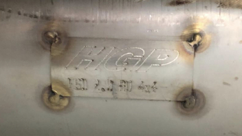

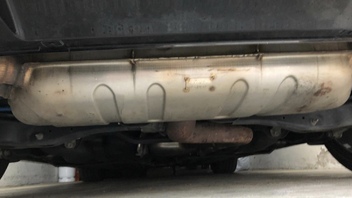

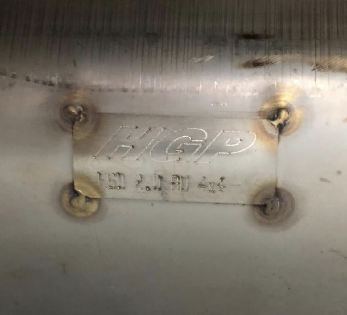

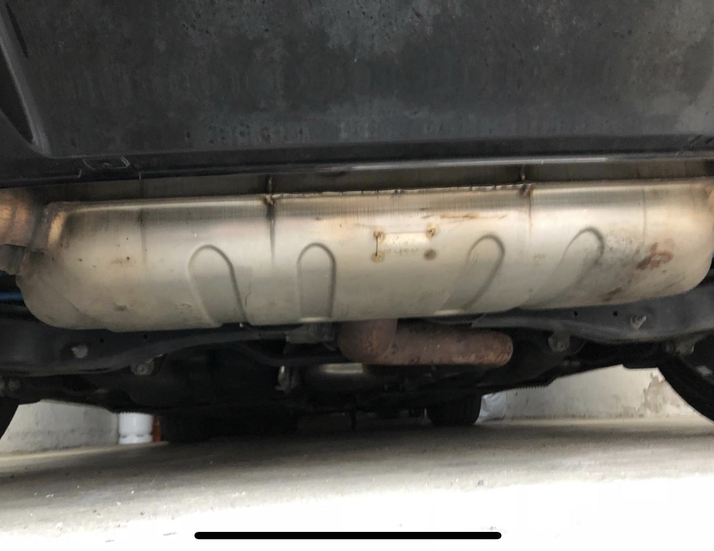

    Was krass ist, daß HGP bei der 480PS Version nur die DP macht, sowie den ESD einfach in der Mitte aufmacht und das Lochrohr ersetzt in ein Y-Stück.
    Und alles hat TÜV! Allerdings sieht die ESD Änderung niemand, so glaube ich, daß vorm TÜV das als Serien-AGA durchgeht. Den zusätzlichen "Krach" muß er wohl irgendwie trotzdem genehmigt bekommen.
    Audi S3 Limo, DJHA, 7-G DSG, IS38 Index -G, APR St.1 usw., Bj. 04/2018
  • HGP hat zum einen eine 88mm DP mit 130mm Kat und der ESD hat eine aufgeschweißte Plakette mit Kennzeichnung, also sofort erkennbar im sichtbaren Unterboden Bereich ;)
