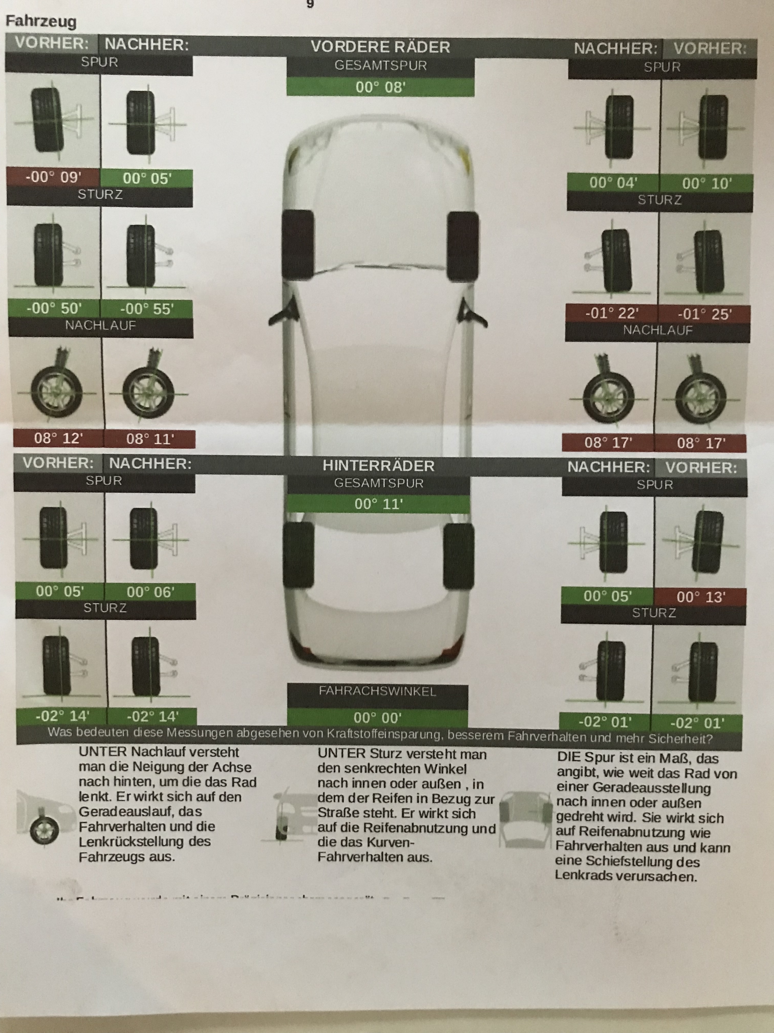

  • Also bei mir sind auch 3min in der Spur ne erhebliche Abweichung und 10 min oder mehr ne Katastrophe im Fahrverhalten...,wer hat denn schonmal vorher /nachher vermessen um das beurteilen zu können...
    Ralf,
    hätte ich dazu schreiben sollen, meinte Sturz, die sind ja VA fast nie auf gleichem Niveau, wärend man die Spur sehr exakt einstellen kann. Wenn du mit vorher meinst wie er OEM war , ja und nach Fahrwerksumbauten grundsätzlich nochmal, oder auch 2 mal.
  • Sturz sind mir auch 15-20 min wurscht :) Fahrer sollte beim Vermessen immer drinsitzen..zu 99 Prozent fährt man eh allein :D
    Die Spur simmt aber niemals Vorher /Nachher mit dem Werkzeug..zigmal ausprobiert..wären ja auch froh wenn wir die Zeit uns sparen können..
  • hatte mal versucht beim r32 die Sturzwerte darüber anzupassen, daher die 3 Min. die gerade mal raus kamen. Wurde dann eh komplett vermessen, in sofern war es dan stimmig.
  • also bei mir geht das ned auf, zur genauen Betrachtung
  • wenn du drin sitzt verändert sich die Radlast Verteilung; da das Fahrzeug mit deinem Gewicht etwas mehr links einfedert. Daher versucht man das damit auszugleichen, was sich positiv auf die Fahrwerkseigenschaften auswirken kann.
    Was mich nur wundert, warum der Sturz HA nichts exakt rechts eingestellt wurde wie links, dass ist kein Problem.
  • ja, nur die HA würde ich nachbessern lassen, das geht recht einfach.
