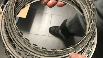

    Bei Kilometerstand 38.000 und einem Launch Control Start...ganz heftige Geräusche und lauter Fehlermeldungen im Display.,, war so unter Strom, kann mich nicht mehr an alle erinnern ?(:cursing: auf jeden Fall null Vortrieb und keine Weiterfahrt möglich.
    Habe dann bei der Schadenhotline angerufen und sollte den Wagen zu meinem VW Händler abschleppen lassen und einen KV für die Reparatur erstellen lassen.
    Die Fehlermeldungen ergaben etliche Ursachen und es wurde zuerst eine defekte Öldruckpumpe des DSG ausgetauscht. Kein Vortrieb ?(
    In Absprache mit mir holte APR den Wagen auf eigene Kosten bei meinem Händler ab und gingen selbst auf die Fehlersuche.
    Diese Option steht auch in deren Garantiebedingungen.
    Jetzt wurde die Mechatronik getauscht. Vortrieb war wieder da, doch bei Vollast wieder Fehlermeldung.

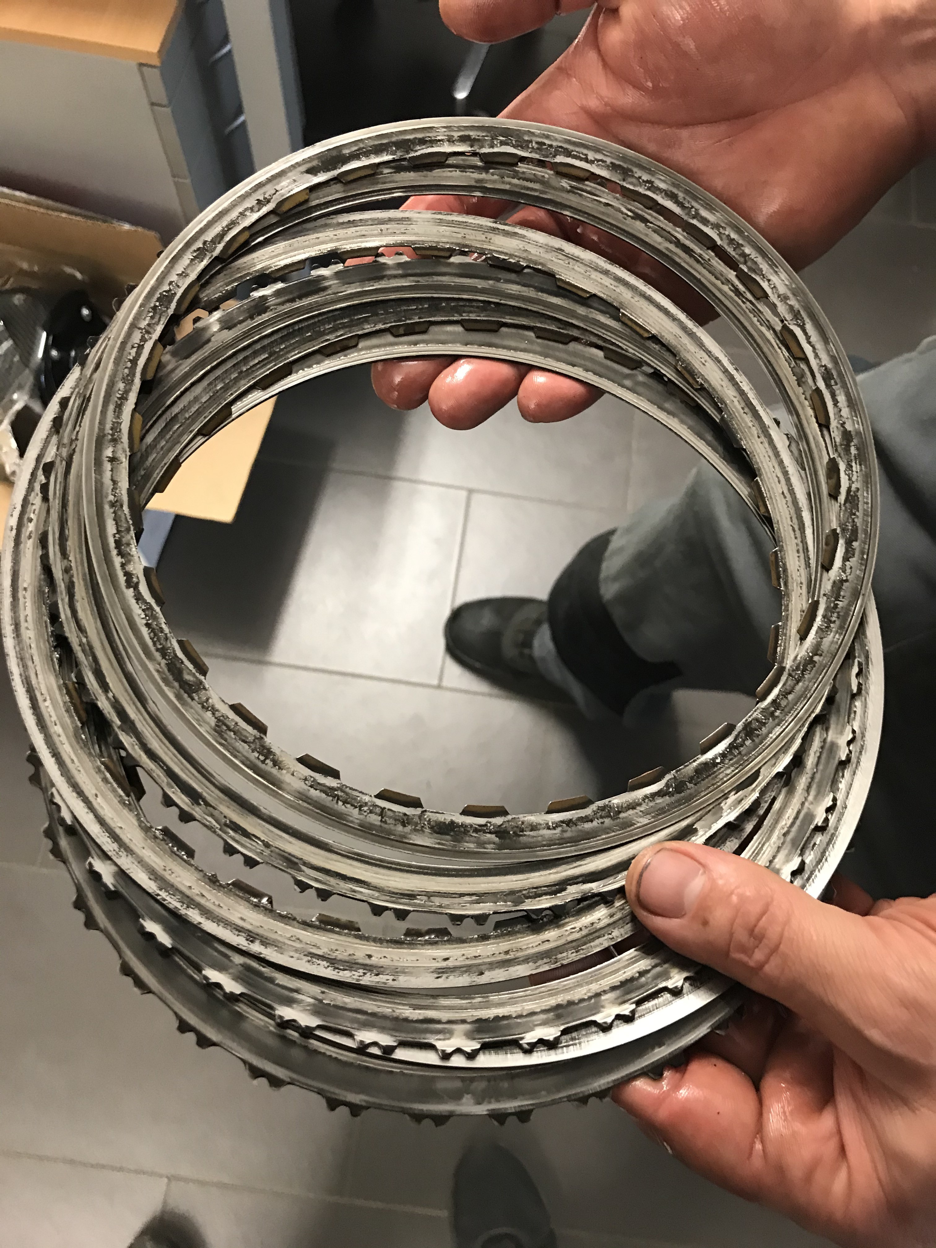

    Jetzt kam der Hammer. Auf Grund der defekten Öldruckpumpe hat die Kupplung einen leichten Schaden erlitten...
    Null Reibmaterial mehr vorhanden. :cursing:
    Somit musste das ganze Getriebe getauscht werden, weil Sie das Material überall im Getriebe verteilt hatte und das DSG nicht sauber lief und schaltete.
    Das Getriebe wurde bei VW bestellt und alles wurde neu verbaut und abgestimmt.
    Jetzt läuft mein R wieder top.
    Die Kosten betrugen jetzt fast 10.000€ und an mir blieb kein einziger Euro kleben.
    Die etwas längere Reparaturdauer von 2 1/2 Wochen hat mich auf Grund eines Leihwagen von APR auf Kulanz nicht gestört.
    Ich bin voll happy und kann die Garantieversprechungen von APR nur bestätigen und loben! Ich wurde per Mail und Telefon immer über den Stand der Dinge informiert. Top Service.
    Somit habe ich für mich alles richtig gemacht.

  • meine Frage zum Baujahr, zielte auf die Fehler- hafte Charge der Kupplungskörbe beim DQ381 ab.
    Dies könnte Baujahr seitig hin kommen.
    Insofern denke ich, ist der bekannte, schleichende Vorschaden ab Werk und würde zur Laufleistung und dem Zustand der Scheiben passen.
    schluck..... meiner ist 04/2018.....
    Audi S3 Limo, DJHA, 7-G DSG, IS38 Index -G, APR St.1 usw., Bj. 04/2018
  • schluck..... meiner ist 04/2018.....
    Muss ja nicht negativ sein, welche Charge genau und bei welchem Baujahr, die Daten sind bislang nicht bekannt, also keine Panik.
    Wer es genau wissen will kommt um einen Ausbau und Sichtkontrolle nicht rum. Typisch war das, dass bereits bei 5K km die blau angelaufen sind. (Korb muss nachbearbeitet werden, da nicht plan und eiert)
