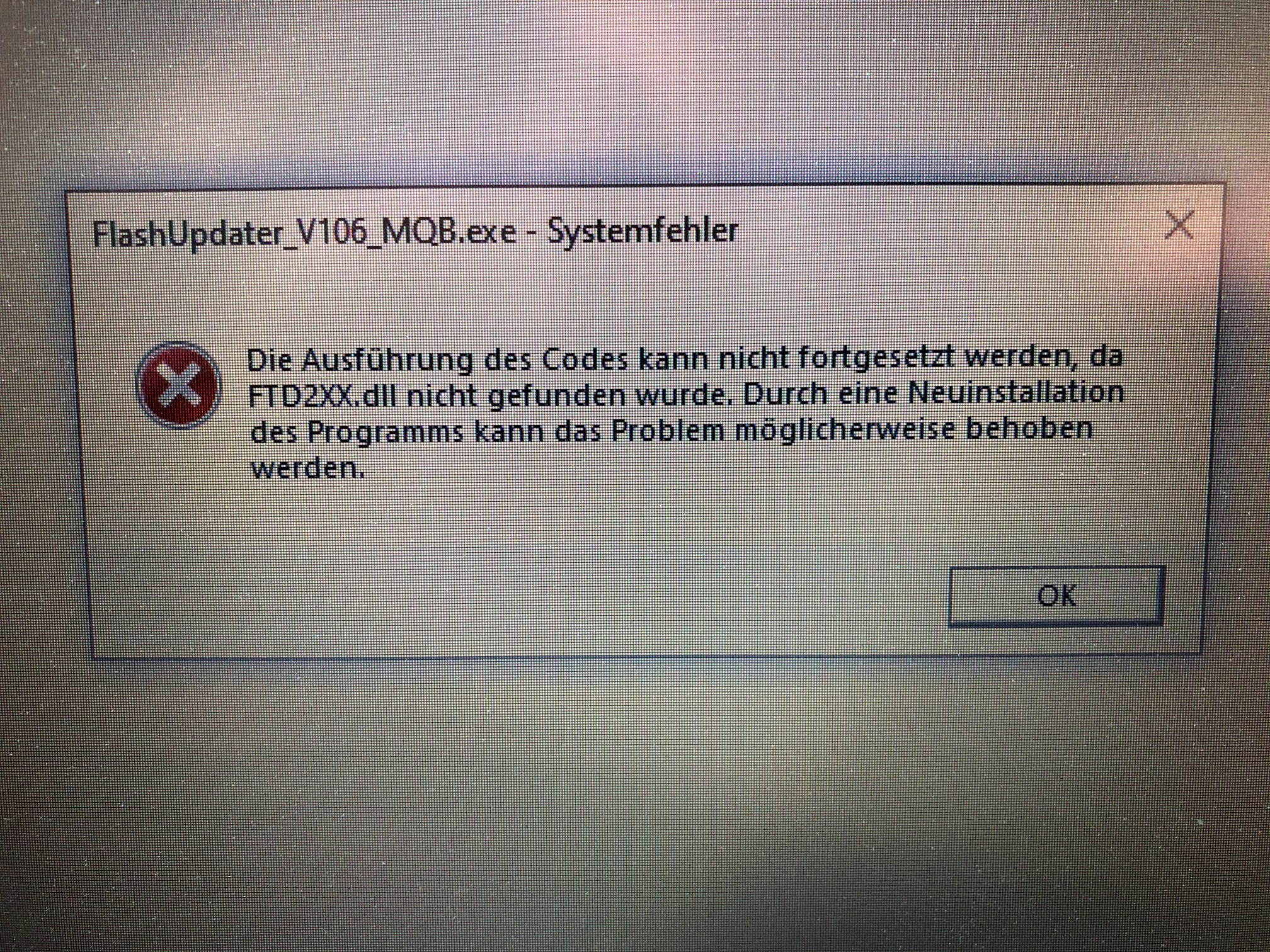

  • Ich habe eine gebrauchte MFA XP gekauft, angeschlossen und sie zeigt auch die Werte/Programmierungen des Vorbesitzers an, ich möchte jedoch natürlich einige andere Anzeigen programmieren.
    Auf der Website https://www.mfaxp.de/ habe ich versucht die Datei MFAXP Lite Tools MQB herunterzuladen, jedoch erscheint jedesmal nach dem extrahieren folgender Text
    Was mach ich falsch, bzw. kennt jemand das Problem oder kann mir weiterhelfen?
    Danke euch!
  • Sind da noch ältere Versionen verfügbar? Probier mal eine ältere Version zu installieren und die neue dan drüber. Das klingt nach dem Treiber für den Serialisierungkontroller fürs USB Kabel auf der MFA XP.
  • bei mir hat das mit Windows 10 reibungslos funktioniert... du scheinst irgendwelche Treiberkonflikte zu haben.
    1 Stunde zum extrahieren? Da ist was nicht gut

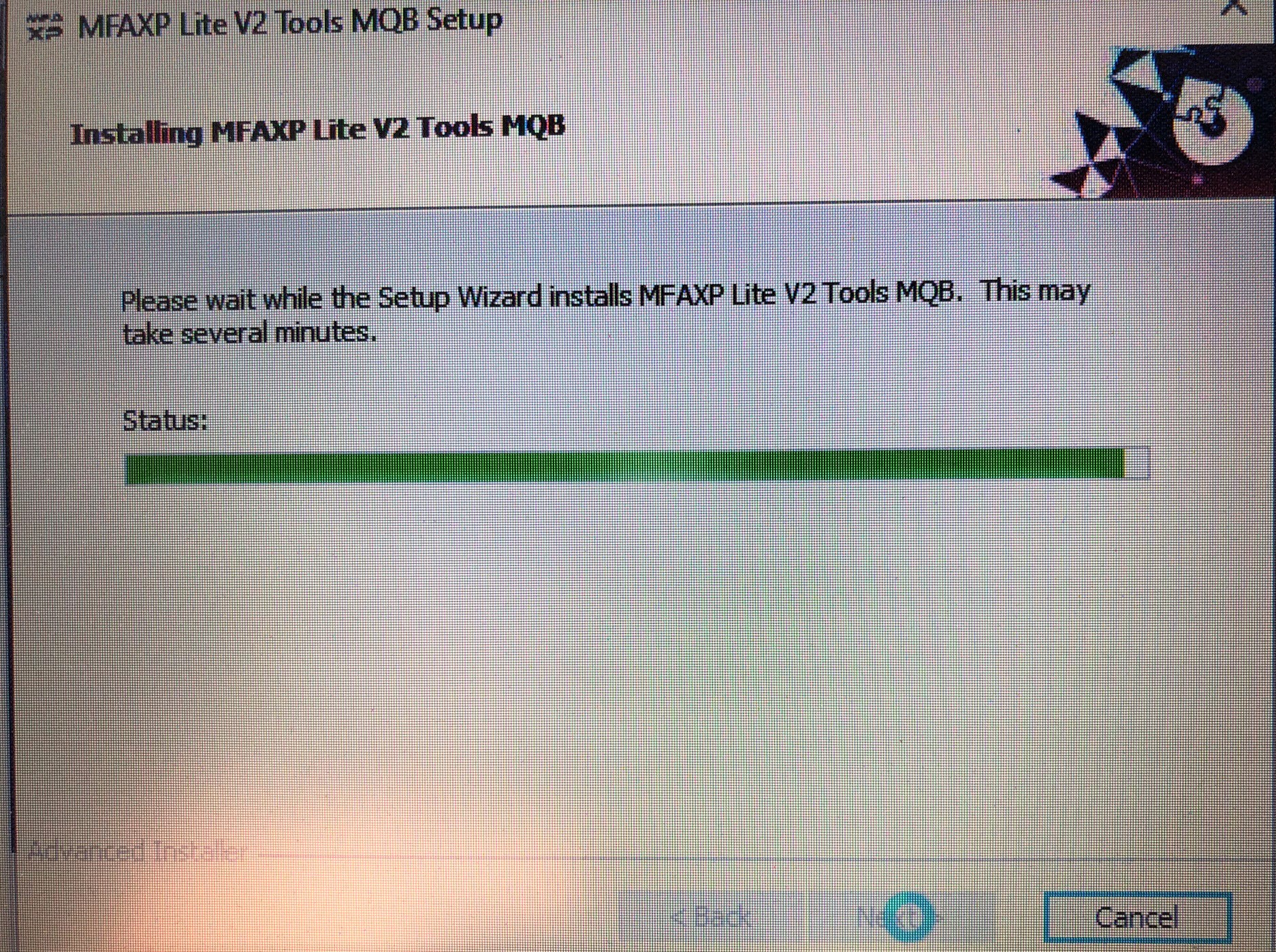

    Und, wie hast du das Problem gelöst.
    Ich frage an, weil ich am selben Problem hänge.
    Die Mfa habe ich drin, aber das Sch... Installationsprogramm läuft nicht hoch.

    Bei mir war schlussendlich der Anschluss für den Stecker defekt und ich habe die MFA XP dem Verkäufer zurückgeschickt, der mir das gebrauchte , defekte Teil verkauft hat.
