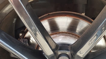

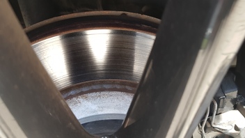

    Bremsbeläge:
    Ferodo DSP eintragunsgfrei ECE 90, insbesondere die Scheiben der Hinterachse, welche sehr riefig und unansehnlich werden, können damit wieder schön glatt und ansehnlich werden und haben zudem eine bessere Bremswirkung.
    Anbieter z.B.: http://www.ezt-autoteile.de/Br…b-Bj-2012-HA::462624.html
    Mit Ferodo DSP nach 10km und rechts vorher mit OEM TRW Belagsatz
    Auch Vorderachse zu empfehlen, jedoch kein Verschleißanzeiger möglich, kann stillgelegt werden ohne Fehlermeldung

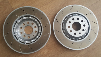

    Bremsscheiben und Beläge gelocht
    Vorderachse GTi OEM CSS Scheiben und Beläge ATE/Ferodo mit Verschleißanzeige, gelocht Aluminiumtopf. Nachteil teuer
    2x Bremsscheibe vorne: 5Q0 615 301 C Preis ca. 458,00 EUR/ Satz
    Bremsbeläge vorne: 5Q0 698 151 G Preis ca. 241,00 EUR/ Satz
    Hinterachse:
    Zimmermann Sport Z Bremsscheiben (Zimmermann Artikelnummer 100.3309.52) mit Ferodo DSP komplett Preis ca. 315,00 EUR/ Satz
    Bild @Matti-R

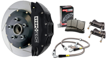

    Bremsanlagen komplett Vorderachse:
    Stoptech ST40 Audi S3, RS3, TTS, TTRS / VW Golf 7R

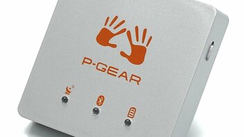

    Messequipment Zeitenmessung und Videoaufzeichnung:
    P-Gear diverse Anbieter ab 125,00 EUR

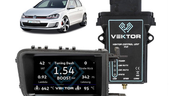

    Datendisplay und Zeitenmessung:
    VEKTOR - brandneu möglicher neuer Maßstab, Preis 699,00 EUR
    z.B. von https://kolbenkraft-tuning.com/products/

  • was ist mit MFA XP lite ? Sollte sie nicht auch auf die Liste ?
    nope, best of und die XP Lite oder auch die grosse bilden vielfach Leistungswerte nicht korrekt ab.
    Bei Vektor stehen die Verifizierungen zwar noch aus, aber technisch und vom Aufbau Möglichkeiten ist Vektor moderner und sehr gut umgesetzt.
