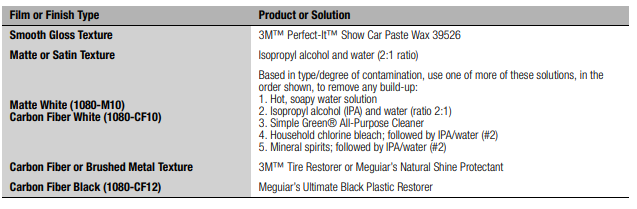

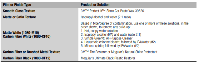

  • Zitat von 3M
    Difficult ContaminantsSoften difficult contaminants such as bug splatter, bird droppings, tree sap and similar contaminants by soaking them for several minutes withvery hot, soapy water. Rinse thoroughly and dry. If further cleaning is needed, test one of these products in an inconspicuous area to ensure nodamage to the graphics: Meguiar’s Gold Class™ Bug and Tar Remover or 3M™ Citrus Base Cleaner. Isopropyl alcohol (IPA) (two parts IPA to 1part water) or denatured alcohol may also help. Spot clean the contaminants. Do not use rough scrubbing or abrasive tools, which will scratchthe film. Wash and rinse off all residue immediately.
    Ich hab mein Wagen auch foliert.
    Versiegelt mit CarPro Skin, gereinigt wird mit Isopropanol oder CarPro Elixir. Alles wie neu.
    Schmutzradierer würde ich niemals an die Folie gehen. Darauf weißt auch 3M hin mit "non-abrasive".
  • 3M Tire Restorer...?
    Das hört sich wie so ein Reifenschwarz an...
    Die Folie ist ja nicht richtig schwarz, eher so dunkelgrau und auch nicht matt, sondern eher seidenglanz und halt mit Struktur.

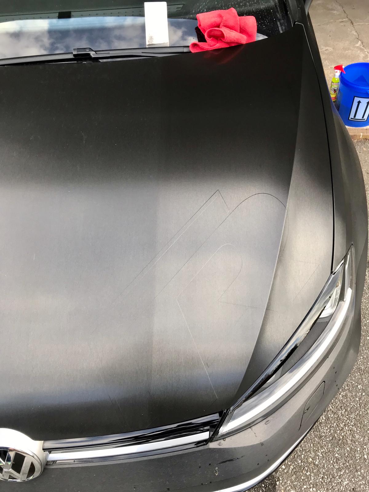

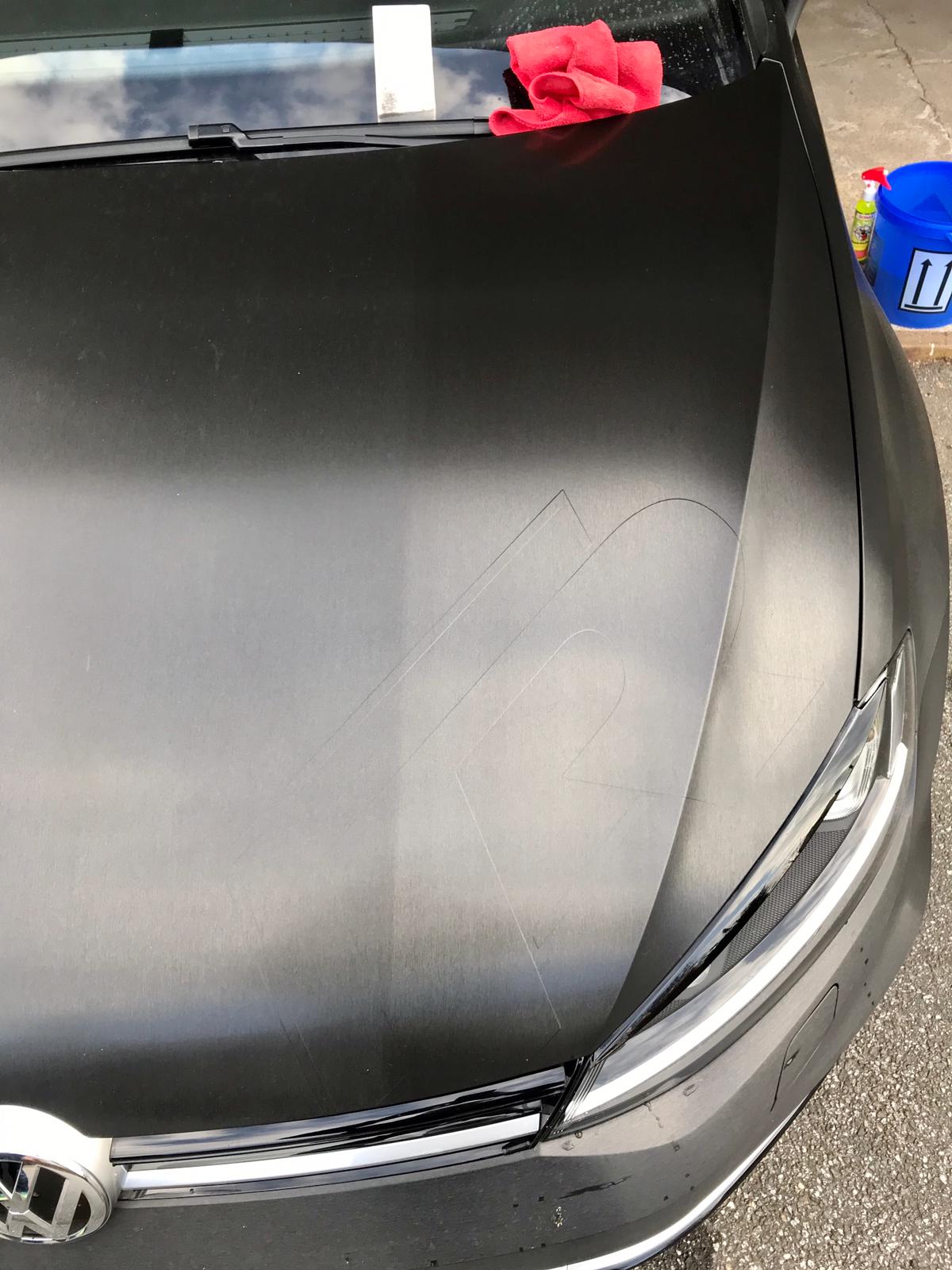

  • Schmutzradierer würde ich niemals an die Folie gehen.
    Ooooh doch...ich hab es einfach mal an ner kleinen Stelle probiert und was soll ich sagen...alle Flecken weg und die abgestumpfte Folie sieht wieder aus wie neu...Wahnsinn das Zeug.
    Werd jetzt das Auto nochma komplett waschen und dann die ganze Folie mit dem Schmutzradierer reinigen.
    Hier mal ein Bild, wo es deutlich zu erkennen ist.
    Die Folie schimmert jetzt wieder in einem schönen seidenmatt.
