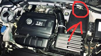

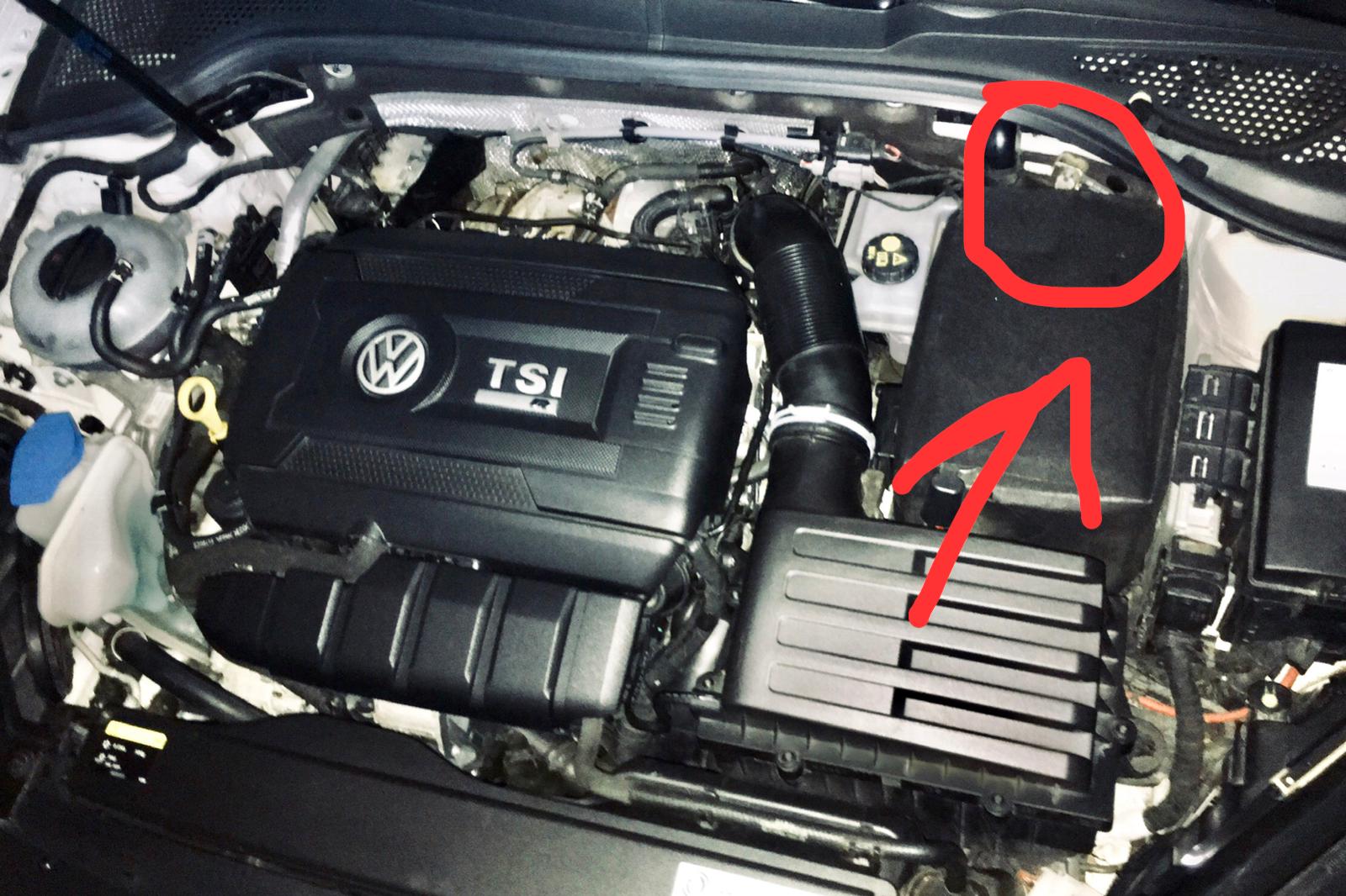

  • Weil der Golf 7 ein Batteriemanagement-System hat und die Ladung nicht mitbekommt bzw. das Bordnetz schaden nehmen kann. Deshalb auch der „Finger weg“-Hinweis auf der Abdeckung am Minuspol und der (gut sichtbare) Metallbügel zum anklemmen gleich dahinter.
    Aus diesem Grund sind neue Batterien auch vorher anzulernen bevor man das Fahrzeug wieder in Betrieb nimmt.
    Der Hinweis findet sich auch in der Bedienungsanleitung, aber die liest heutzutage kaum jemand :huh:

    @vwgolf7 interessant, ich glaube das Ding hat mein Clubsport nicht? also den Bügel? Muss ich mir nachher mal angucken. Das mit dem Batterie Management hatte ich im Hinterkopf, aber gedacht, wenn Batterie voll, wird das Auto es schon merken. :)
