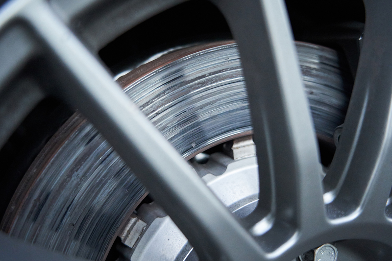

Aykes Scheibe hatte schon mal Löcher, nur nicht mehr nachdem er sie über den Ring getrieben hatte *lool*
Mark
Reell wars glaub Bilster Berg - Du sollst doch nicht immer so zügig fahren @soundy
