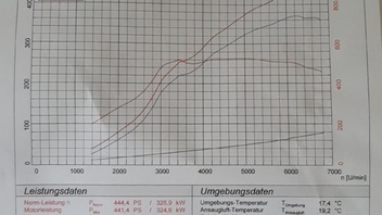

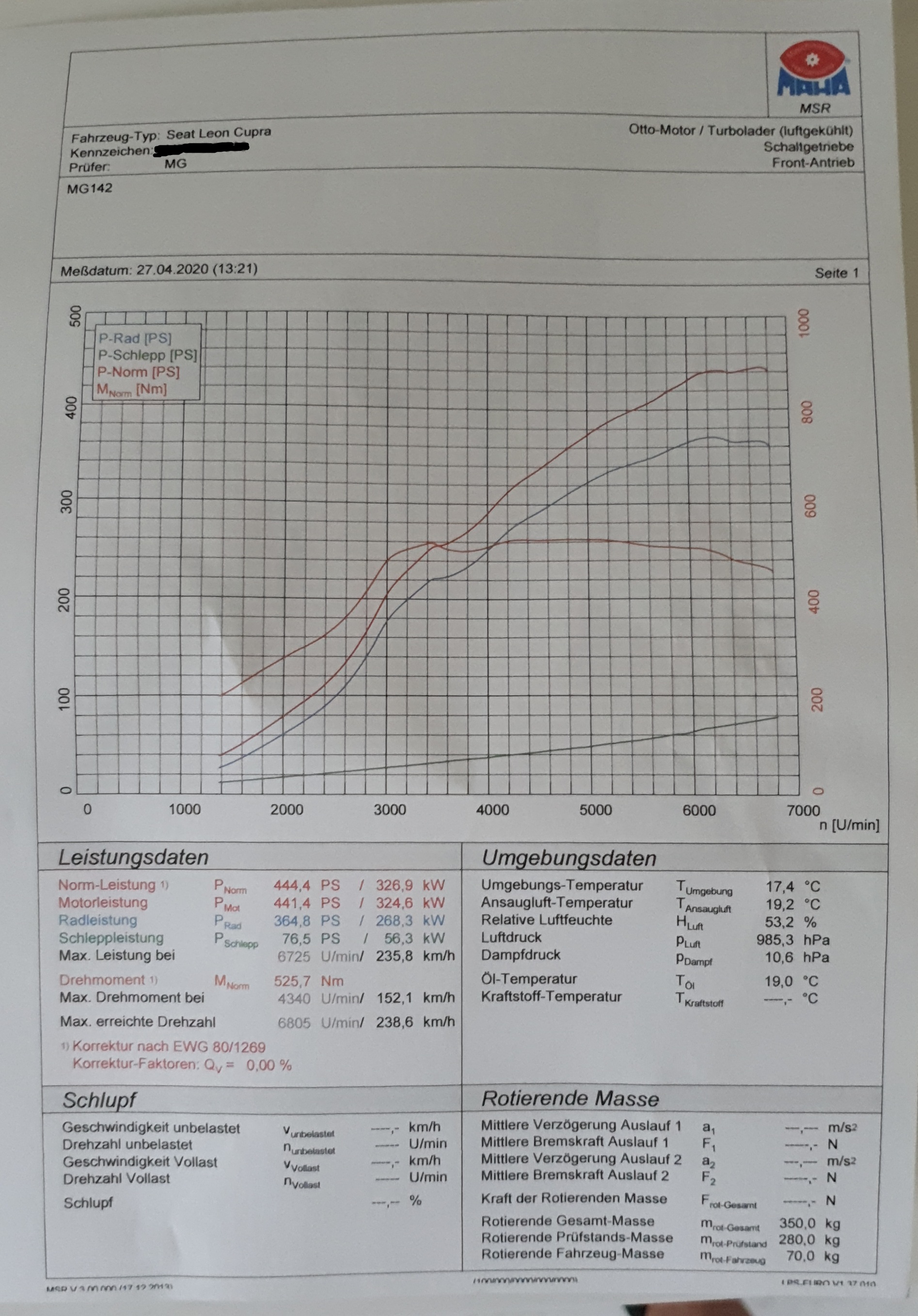

    Zur Abstimmung:
    Ich brachte ihm das Auto am Freitag vorbei und konnte es am Montag wieder ab holen. Mein Wunsch war es eine schöne fahrbare und haltbare Abstimmung zu bekommen. Dies ist auch seine Philosophie. Er legt sehr viel Augenmerk auf die Effizienz von Bauteilen um den Motor so wenige wie möglich und soviel wie nötig mehr zu belasten (darum geht es vor allem im Rennsport ) . Z.B flog deshalb bei mir die HJS Downpipe wieder raus wegen dem Knick am Ende des Kats den ich in einem anderen Thema schon erwähnte.Ja er eklärte mir damals wo das Problem an dem Knick hängt 8) .Manche grinsten über die Aussage, auch Tuner hier wieder sprachen und konnten wohl kein Unterschied feststellen. Ca. 2 Monate später stellte Adrian bei Proboost das gleiche fest und erwähnt es auch sehr oft in seinen Videos, dass die HJS Downpipe nicht wirklich strömungsgünstig ist und dadurch Leistung auf der Strecke bleibt. An solchen Dingen finde ich, sieht man schnell wie sich die Spreu vom Weizen trennt. Dies ist nur ein Beispiel.
    Der Cupra spulte ca. 8 Läufe auf dem Prüfstand bis der Martin wirklich zufrieden war. Anschließend folgten Logfahrten und letzte kleine Anpassungen auf der Straße. Erst wenn alles zu 100% stimmt gibt er so ein Fahrzeug wieder raus.
    Das Resultat kann sich sehen lassen. siehe Diagramm.
    Ja und so fährt sich auch das Auto. Einfach unkompliziert Druck in jeder Lage. So soll es sein :thumbup:
    Ps: Den Ladedruck wollt ihr bestimmt noch wissen :D :
    - 1,55bar im Einstieg bis 5000U/min ab da auf 1,65 bar steigend
    - Thermomanagment ist natürlich auch angepasst

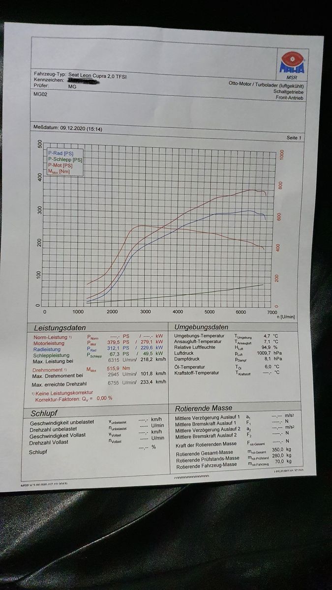

    Ich war jetzt letzte Woche wieder mal beim Martin und haben von einem Kollegen einen Cupra 300 ( CJXC) non OPF Stage 1 machen lassen.
    Im Bild ist das Diagramm.
    Verbaut war:
    -Ansaugung komplett bearbeitet
    -Inlet
    - Outlet + Pipe
    - Auspuff ab Kat
    - Kupplung
    ( Handschalter )
    Ich finde das Ergebnis echt Top und auch der fährt alle erste Sahne :) Bei kalten Wetter drücken die schon ordentlich muss man sagen :)
  • Tja mein Lieber, da sieht man mal wieder wie gut ein Scheitelrollen MSR weitgehend reale Leistungen messen kann und der Bediener sein Handwerk versteht.
    Wenn ich es richtig lese ist die blaue Linie die Serienleistung.
    Sehr interessant die Leistungskurve OEM / tuned eigentlich gleich, OEM nur deutlich stärker :thumbup:
  • mal ne Frage zu den Daten, unten im Diagramm steht Öltemp 6 Grad. Ich geh mal stark davon aus das dieser Wert nicht richtig ist. Woher bekommt der Prüfstand diese Daten, OBD2?
    Ich frage deshalb weil ich auch ein Leistungsdiagramm habe mit einem Öltempwert mit dem ich nicht wollte das die volle Leistung abgerufen wird.
  • Wenn ich es richtig lese ist die blaue Linie die Serienleistung.
    Ist die Radleistung ;)
    Da wollte ich auch schon fragen.
    6Grad Öltemperatur und dann ordentlich drauf drücken zeugt nicht gerade für einen guten Tuner.

    ich meine das ist nur der Fühler, der nicht angeschlossen ist wenn man die Umgebungstemp so anschaut.
