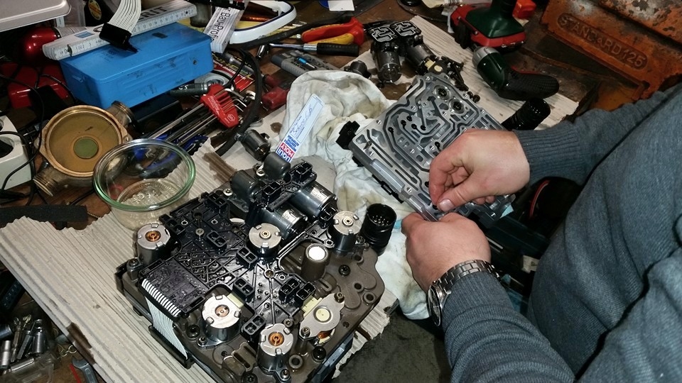

  • so sieht das teilzerlegt aus:
    Bilder
