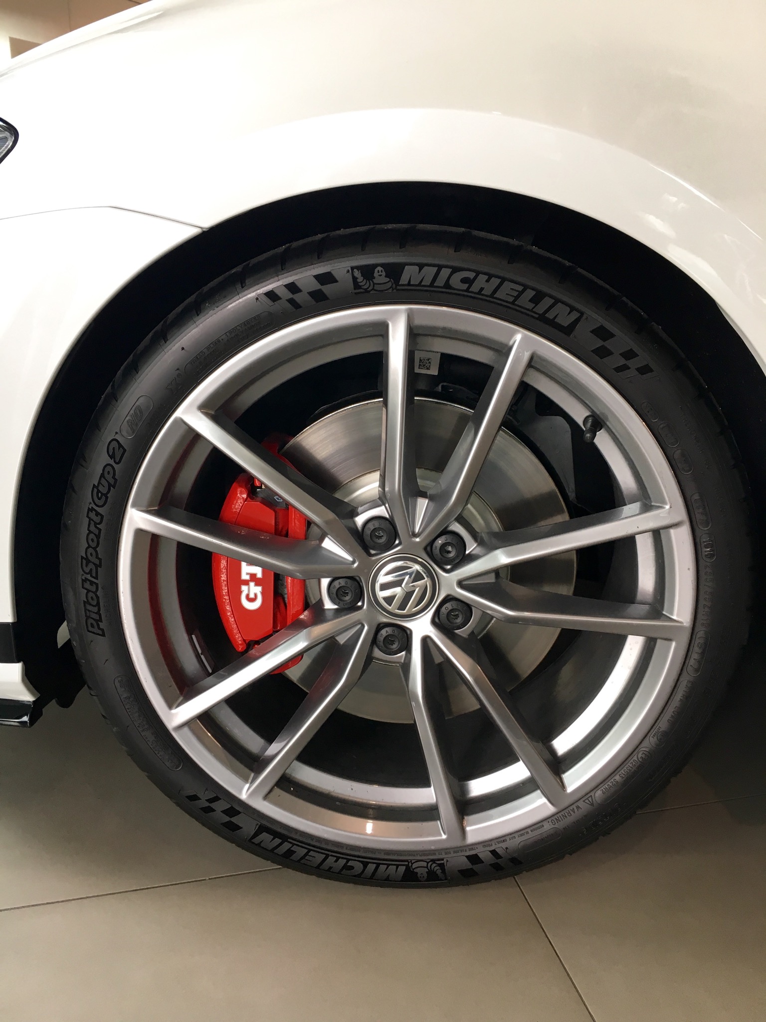

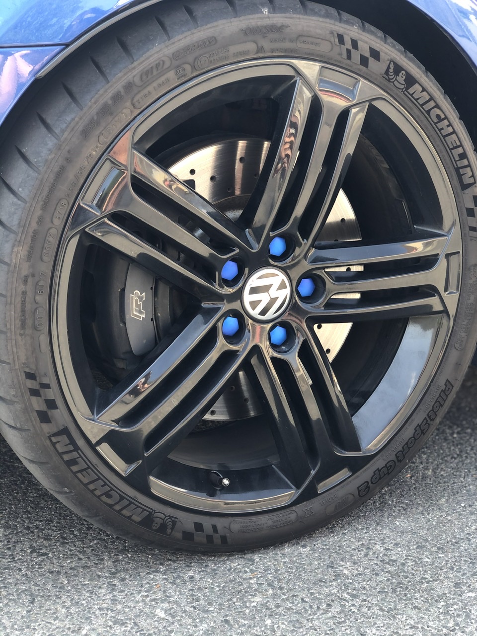

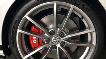

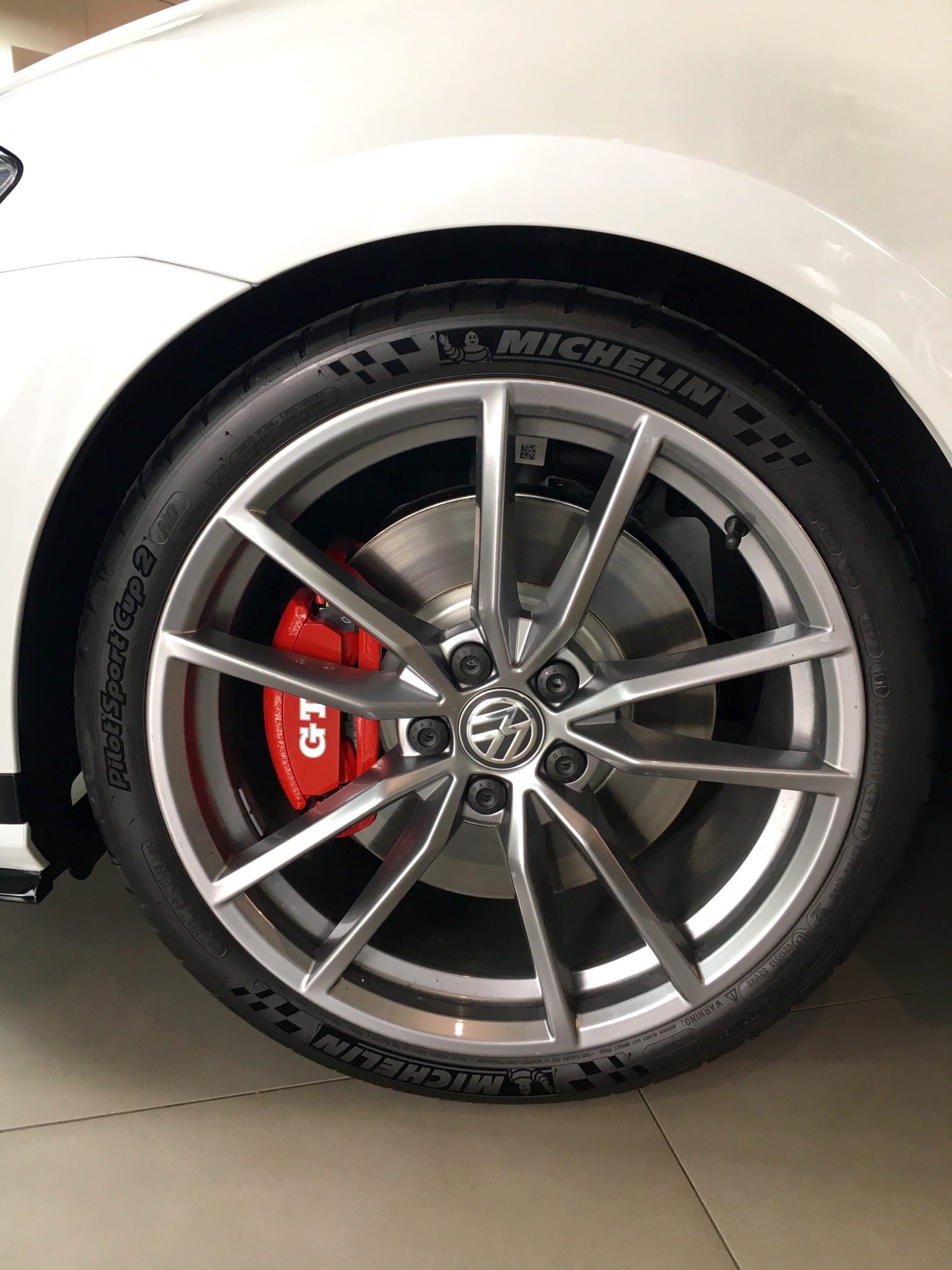

    Hier bei meinem Händler standen ein R mit Performance Paket und ein TCR, beide haben Cup2 ohne Kennung drauf.
    Dachte bis dahin ebenfalls, dass die alle N0-Kennung haben und wollte deshalb mal nachsehen, habe aber nix gefunden.
    Vielleicht kann da auch @soundy Licht ins Dunkel bringen.
  • Danke, der hat eindeutig N0-Kennung drauf.

  • Hier bei meinem Händler standen ein R mit Performance Paket und ein TCR, beide haben Cup2 ohne Kennung drauf.Dachte bis dahin ebenfalls, dass die alle N0-Kennung haben und wollte deshalb mal nachsehen, habe aber nix gefunden.
    Der N0 ab Werk wird mit an Sicherheit grenzender Wahrscheinlichkeit ein anderer N0 sein, mit anderer Konstruktion und möglicherweise anderer Mischung als der N0 im Ersatzmarktgeschäft. Ob die Unterschiede jetzt für den ein oder anderen ausschlaggebend sind, ist immer die Frage...

  • Der N0 ab Werk wird mit an Sicherheit grenzender Wahrscheinlichkeit ein anderer N0 sein, mit anderer Konstruktion und möglicherweise anderer Mischung als der N0 im Ersatzmarktgeschäft. Ob die Unterschiede jetzt für den ein oder anderen ausschlaggebend sind, ist immer die Frage...
    Da wird mit Sicherheit kein anderer N0 ab werk drauf sein. Wenn ein Hersteller spezifisch für eine Marke/Modell einen Reifen entwickelt und den dann ab Werk montiert, dann muss dieser auch im Ersatzmarkt verfügbar sein. Das wird Dir jeder Reifenhersteller so bestätigen.
    Du als Händler hast doch bestimmt auch direkt Zugang zum Michelin Portal, um Reifen zu bestellen. Da gibt es nur einen Cup Sport N0 mit einer Warennummer. Wenn es tatsächlich mehrere geben würde, würde es zu mindestens verschiedene Warennummern geben, die für z.B. VW gedacht/gekennzeichnet sind, um die auseinander zu halten, was aber nicht der Fall ist.
    Was eher treffender ist das der N0 je nach Größe zwar für bestimmte Fahrzeuge priorisiert ist, jedoch auch noch weitere abdeckt und deshalb auch montiert wird. Was z.B. bei solchen Kennungen auch ein Grund ist das die einfach nur vom Abrollumfang her 100% identisch sind, wenn man z.B. vorne/hinten 2 verschiedene Reifengrößen fährt. Bei BMW z.B. ist die Kennung auch nur dazu da das man z.B. beim X5 als Beispiel mit 275/40 R20 und 315/35 R20 nicht das Verteilergetriebe kaputt macht, wenn die Abrollumfänge zwischen vorne und hinten zu groß werden, denn jeder Reifenhersteller hat gewissen Spielraum/Toleranzen bei Breite und Abrollumfang. Bei der Sterne Kennung für BMW ist dann halt garantiert das es so ist wie BMW es haben will.
