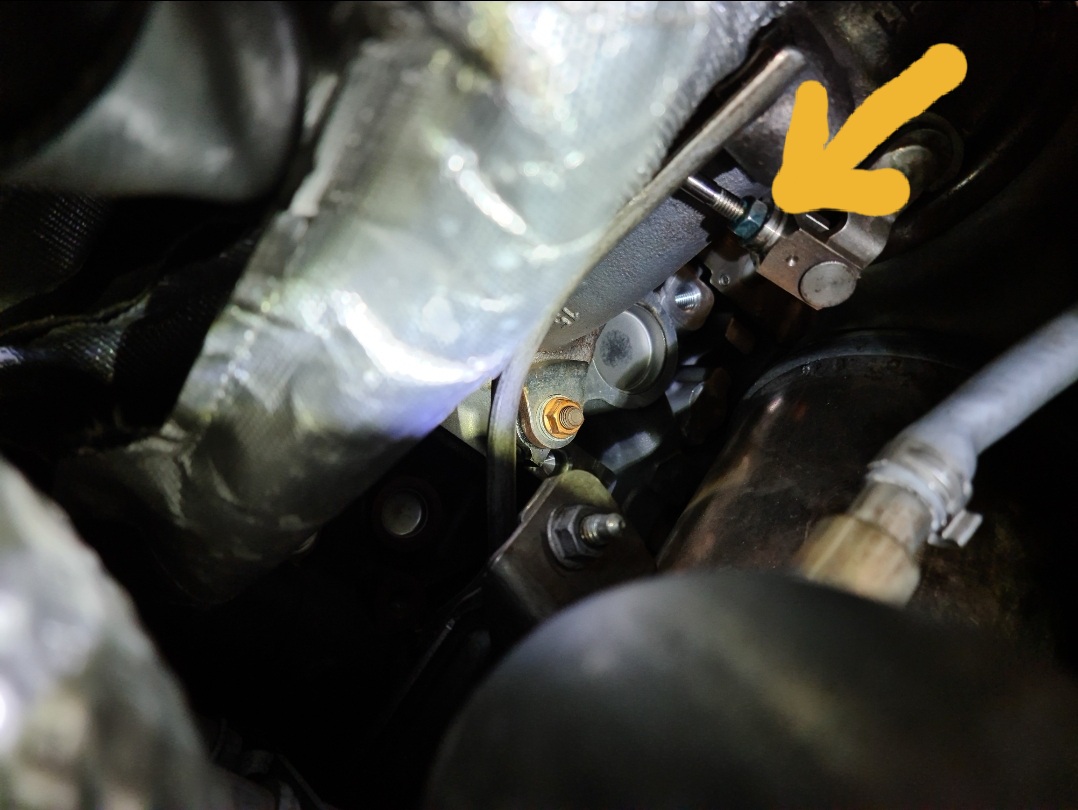

  • Für den Fall das es jemand nachmachen möchte:
    Die Strebe am Lader Gehäuse muss nicht gelöst oder ausgebaut werden (wird aber wahrscheinlich Variantenabhängig sein).
    Ich hab alles von unten auf der Bühne gemacht. Von oben kommt man zwar auch dran aber ist komplett im Blindflug unterwegs.
    "Einfach" die Kontermutter lösen und mit einer kleinen modifizieren Spitzzange (Schrumpfschlauch für den Grip auf die Spitzen) die Stange eindrehen und die Werte im Auge behalten.
    Ich brauchte auch zwei Anläufe weil man beim kontern keinen Platz hat um die Stange festzuhalten und man somit die Werte nochmal leicht verändert.
    Nach vollendeter Qual die Kalibrierung nicht vergessen :thumbup:
    Zur Leistung würde ich behaupten das er etwas direkter ist als vorher, könnte aber auch Einbildung sein. :thumbup:
    Beim Ladedruck hab ich leider keinen Vergleich zu vorher.

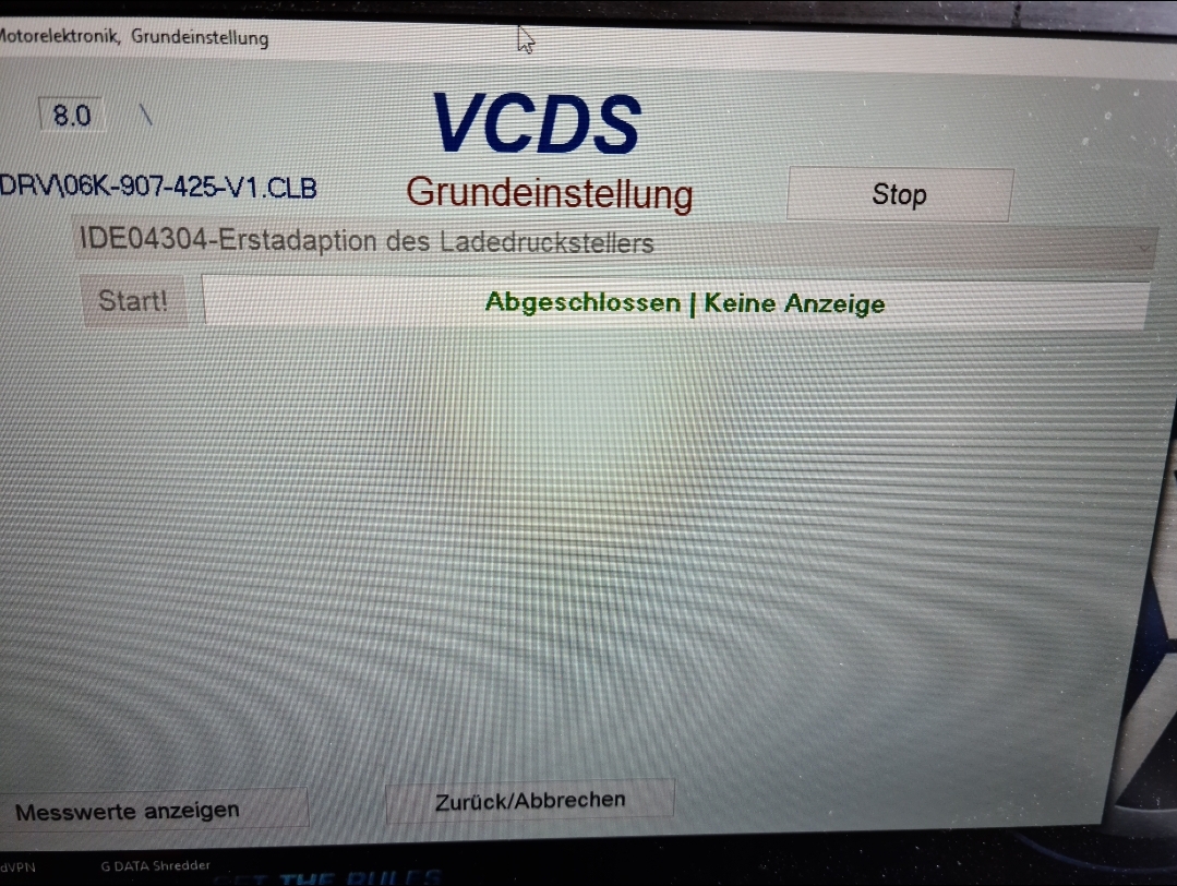

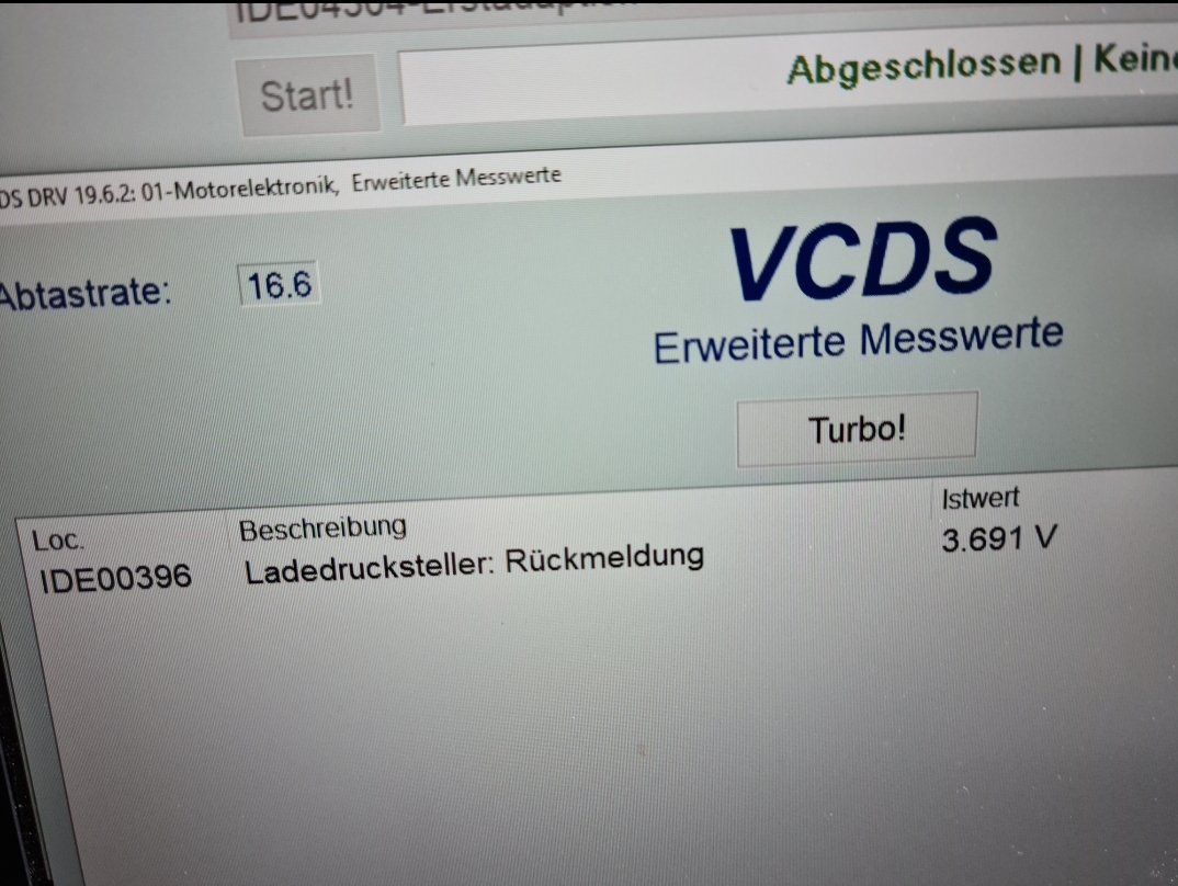

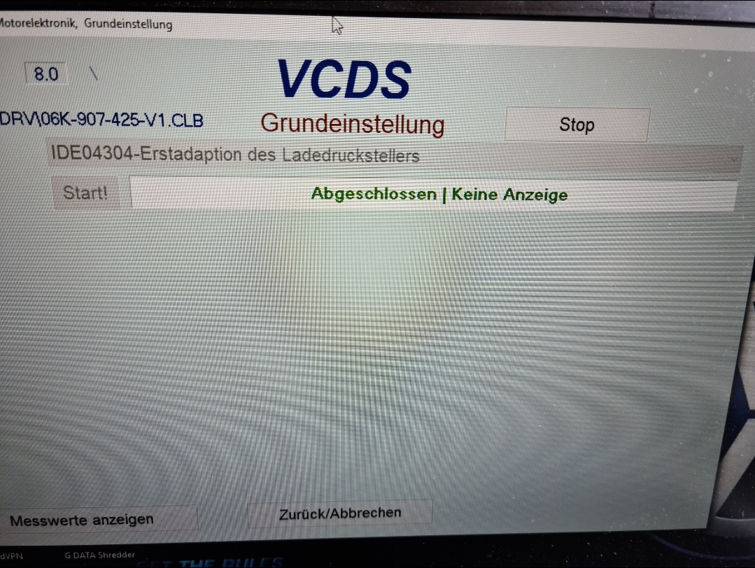

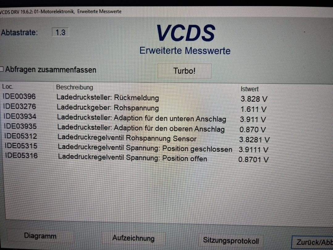

    Mein R hat nun 112k runter und geht mittlerweile bei jedem Kaltstart nach ein paar Minuten in den Notlauf, das Fis zeigt dann die EPC Leuchte mit ACC und Front Assist nicht verfügbar. Beim Auslesen via Obd 11 kam der Fehler Turbolader Gestänge klemmt als Fehlercode, welcher nach dem Löschen und wieder auftreten vom :) auch so bestätigt wurde.
    Was habe ich nun für Möglichkeiten den Fehler zu beheben ?
    MFG Ronnix
  • das Gestänge mit VCDS auslesen. Wenn es ausserhalb des Toleranzbereich ist, zeigt er das an bzw. kann er die Diagnose nicht ansteuern. Dann muss dass Gestänge manuell Grund eingestellt werden. Optimaler Wert 3.5V
    Wie: http://mygolfmk7.com/2019/08/w…-pressure-actuator-p2563/
