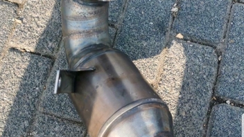

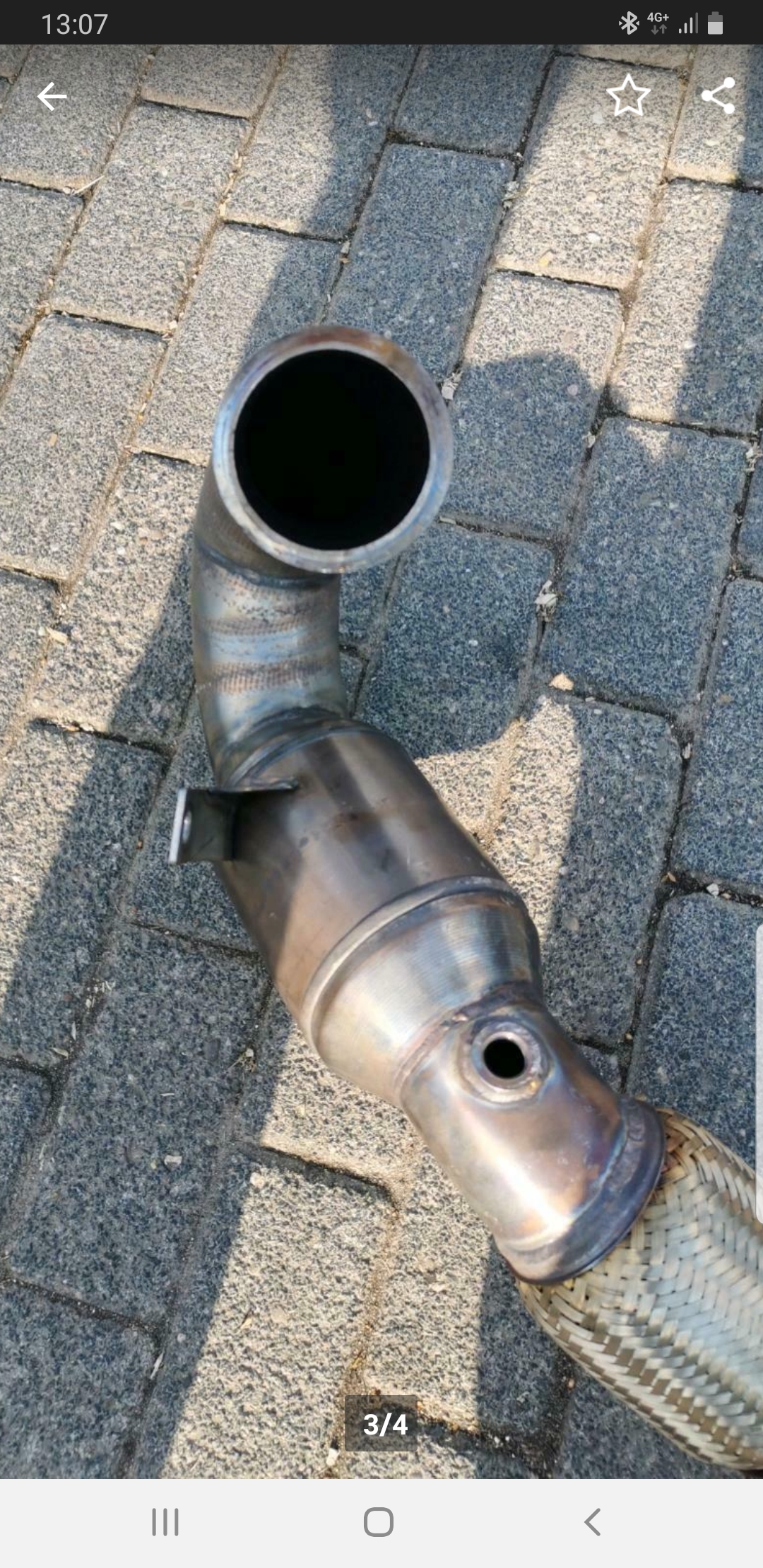

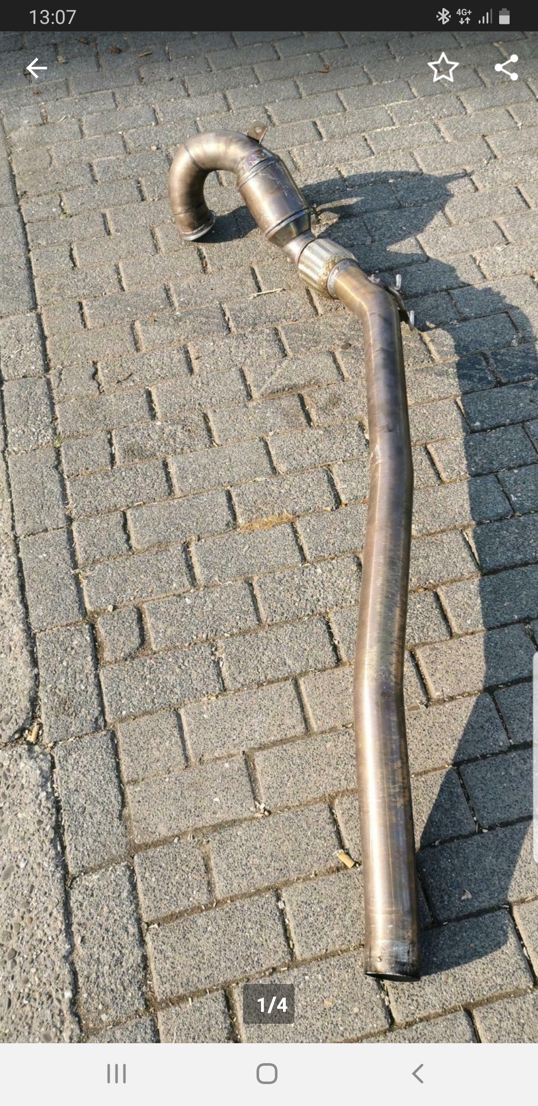

    Habe bei Ebay Kleinanzeige eine Downpipe gekauft
    Angeboten wurde sie als Hjs Downpipe für den Golf 7 R und Audi S3
    Habe sie verbaut aber der Verkäufer hat kein Gutachten mitgeschickt da er meinte es hat ja eh ne e nummer .....

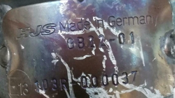

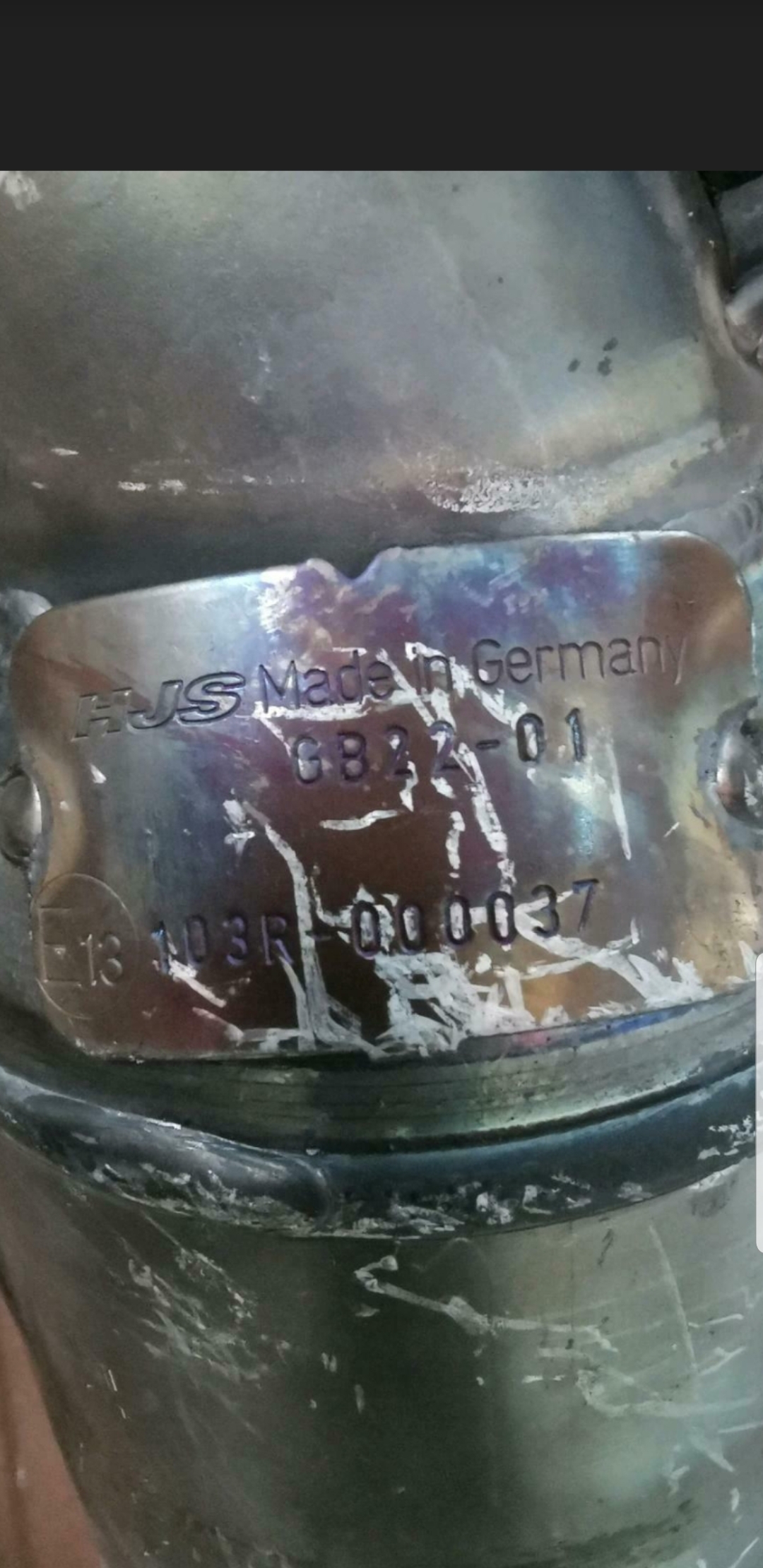

    Ich war da misstrauisch und hab HJs kontaktiert und die haben mir dann geantwortet das die Downpipe zwar der Kat von Hjs is aber die Downpipe ein anderer Hersteller und das der Kat freigegeben ist nur für Golf 5 und 6 ....
    Wie gibt's das das die dann erstens bei mir paßt und das sie funktioniert
    Kann ich da rechtlich was machen und ihn auffordern sie zurückzunehmen oder was meint ihr

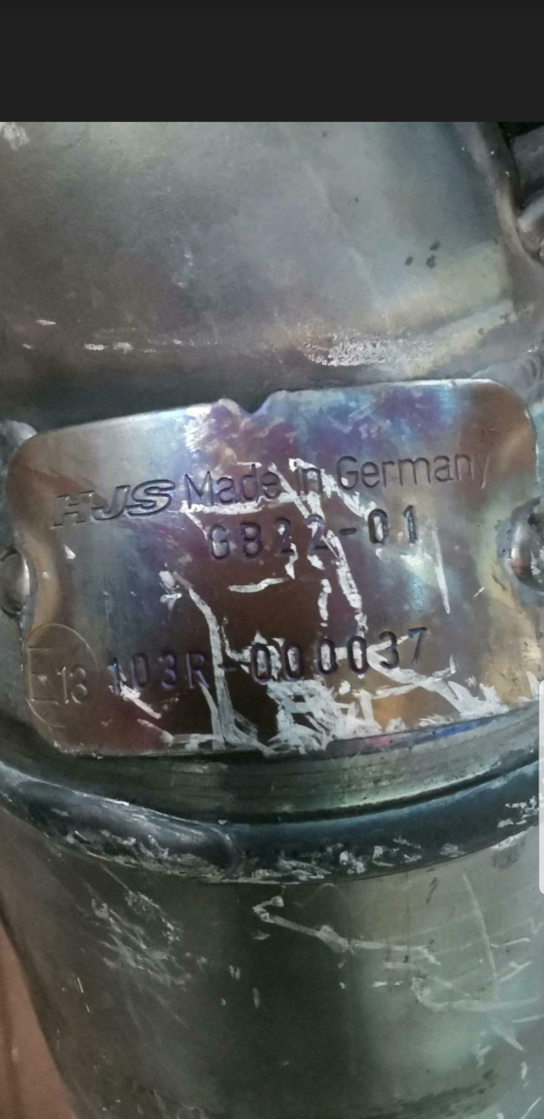

    Naja nur wie zu den Dokumenten kommen .. Bzw seh ich auf der Downpipe keinen hersteller ? Nur das Typenschild von hjs am kat
  • Oder das ist nen no name Kat und einfach ne alte hjs Plakette angepunktet und für teuer Geld verkauft. Leider gang und gebe. Daher könnte man auch auf den Golf 6 kommen. Einfach ne alte Golf 6 Plakette.

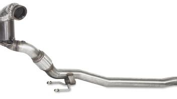

  • Das hat hjs dazu geschrieben
    gemäß der Bilder können wir Ihnen sagen, dass diese Downpipe nicht von HJS gefertigt wurde. Nur der Tuning-Kat ist von uns.
    Des weiteren ist dieser Kat mit der Prüfnummer „GB22“ nicht für Ihr Fahrzeug passend und zugelassen. Der Kat ist für die Vorgänger-Modelle (Golf 5 und 6).

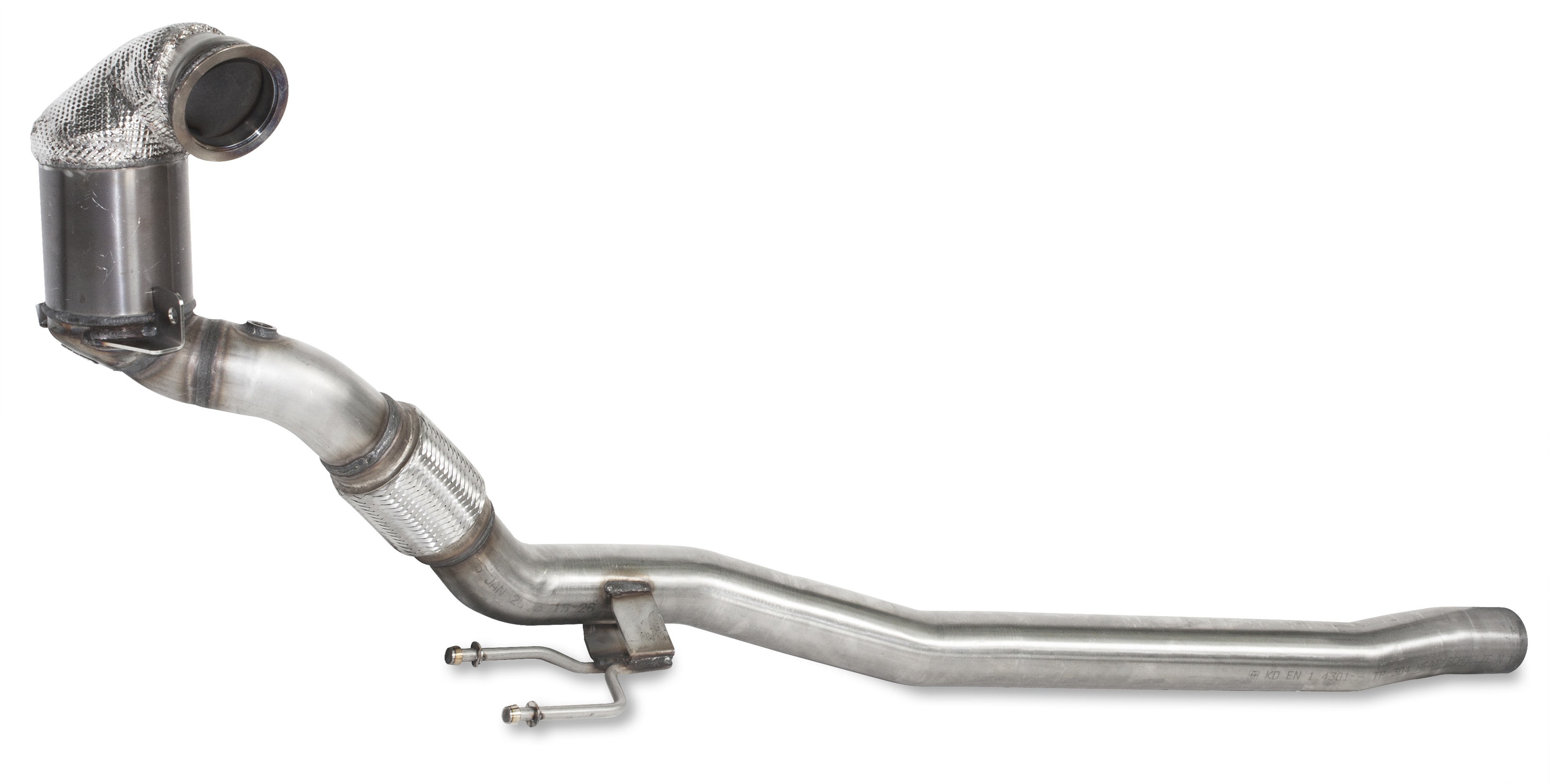

    Unsere Downpipe für den Golf 7 R ist 90951135. Diese können Sie sich gerne auf unserer Homepage anschauen und bei unseren Partnern bestellen.

  • Klar ist die eingeschweisst, der, der die DP gemacht hat, hat einfach irgend einen Kat genommen und nen altes HJS Schild.
