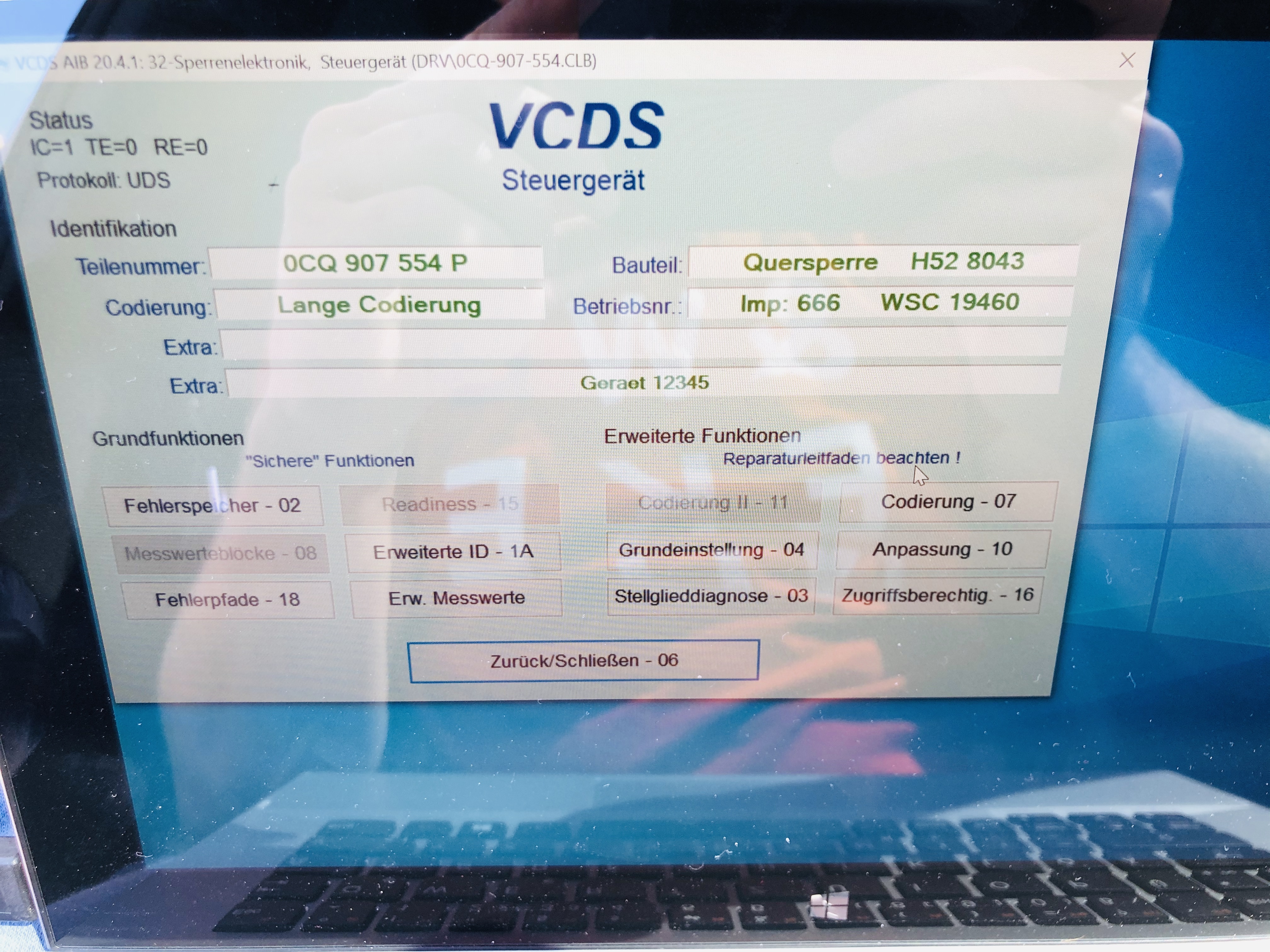

  • Hallo zusammen.
    Ich suche Codierungen zu der Sperren Elektronik.
    Vielleicht hat einer ja was bzw. die Möglichkeit.
    Interessant wäre Clubsport S , TCR oder Cupra mit VAQ.
    Grüße

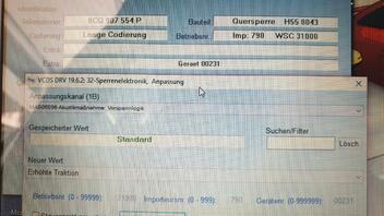

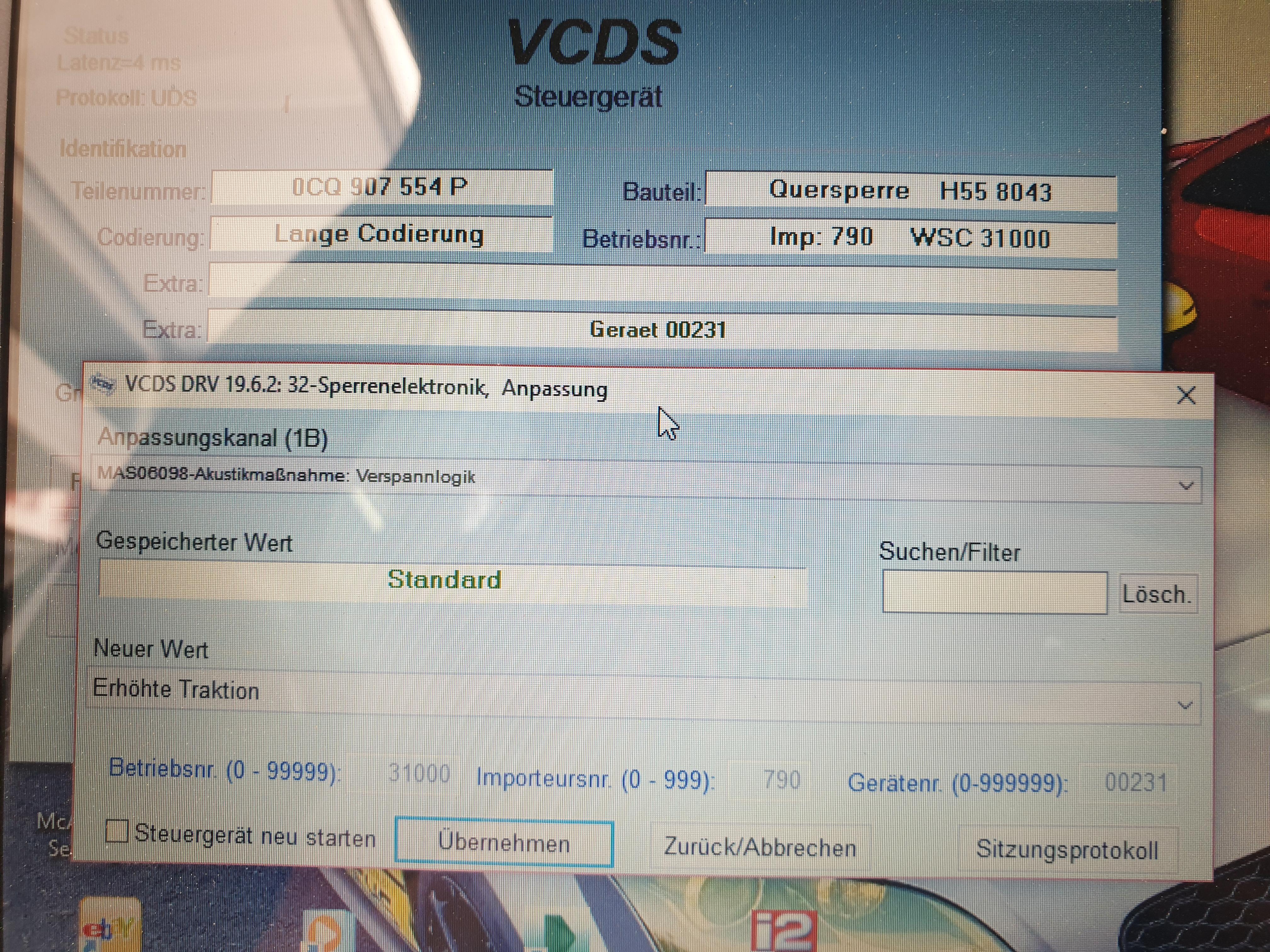

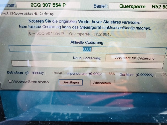

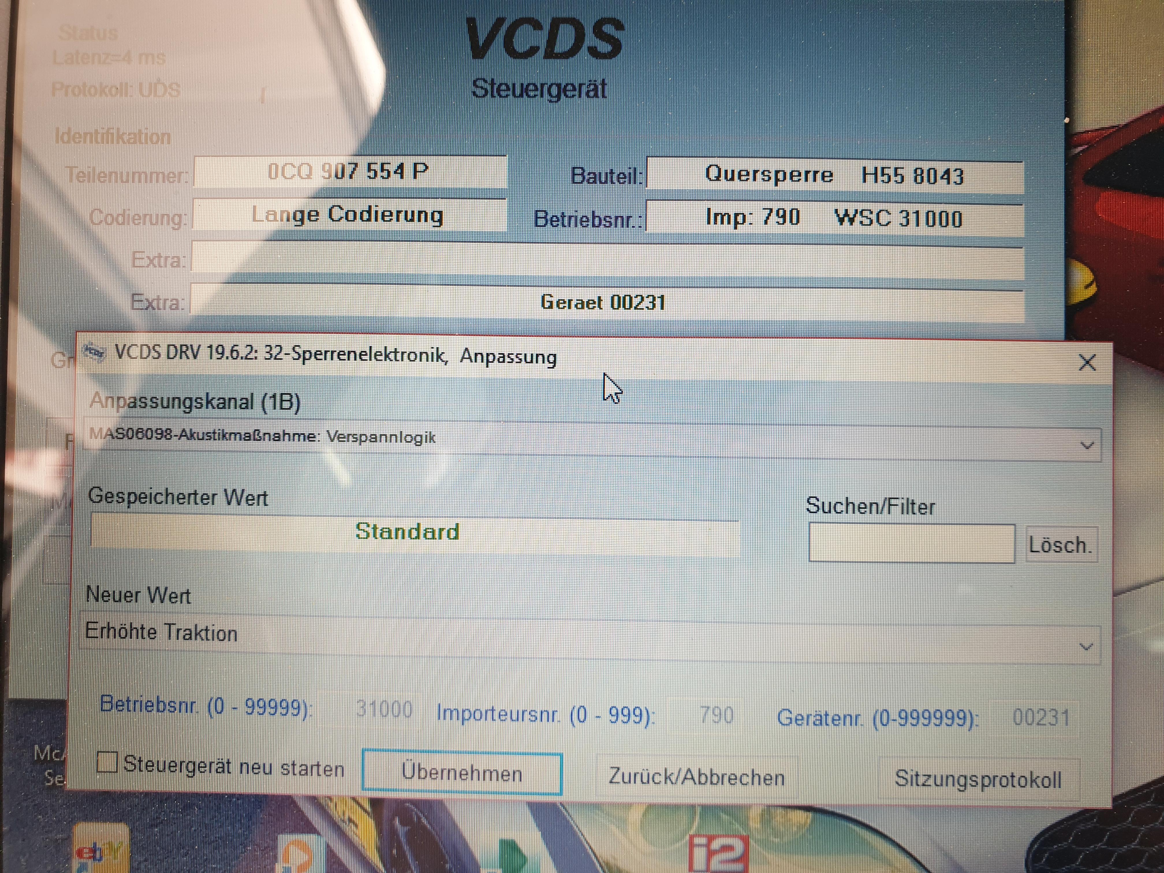

  • 32 Differential Locks / Adaption / MAS06098 Acoustic Measure: wiring logic - Set to increased traction
    Danach reset über Basic Settings / Resetting of all adaptation values, am besten wenn das Auto ordentlich warm ist.

    Konnte es nicht lassen und hab mich heute mal an die Codierung gewagt (zusammen mit ein paar anderen Sachen). :D
    Was soll ich sagen, ich bin ob des Unterschieds ziemlich beeindruckt. :thumbup:
    Traktion war bereits vorher schon sehr gut, aber jetzt zieht er sich nochmal spürbar stärker in Richtung Lenkwinkel.
    Gefühlt kann man jetzt ohne nennenswerten Traktionsverlust aus dem Stand mit Vollgas abbiegen.
    Man merkt nun auch recht deutlich, wie die Sperre arbeitet.
    Gerade bei Unebenheiten zerrt er ganz leicht in der Lenkung, bei stärkerem Lenkeinschlag rupft es hin und wieder auch ein wenig, wenn man es wirklich drauf anlegt (als stumpf Vollgas und VA überfahren).
    Bin wirklich sehr zufrieden mit der Maßnahme, zumindest an meinem Octavia war das Ganze ein voller Erfolg.

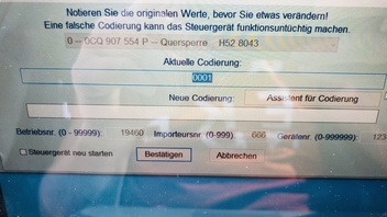

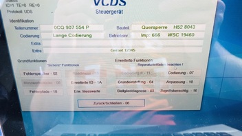

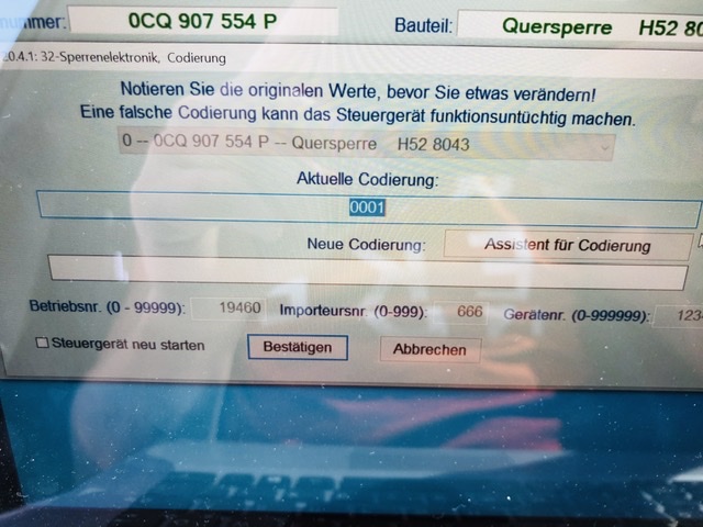

  • Genau bei mir stand es auch so im VCDS, die Einstellung auf Standart.
    Ich habe gerade kein STG Abbild zur Hand, reiche ich morgen aber nach :)

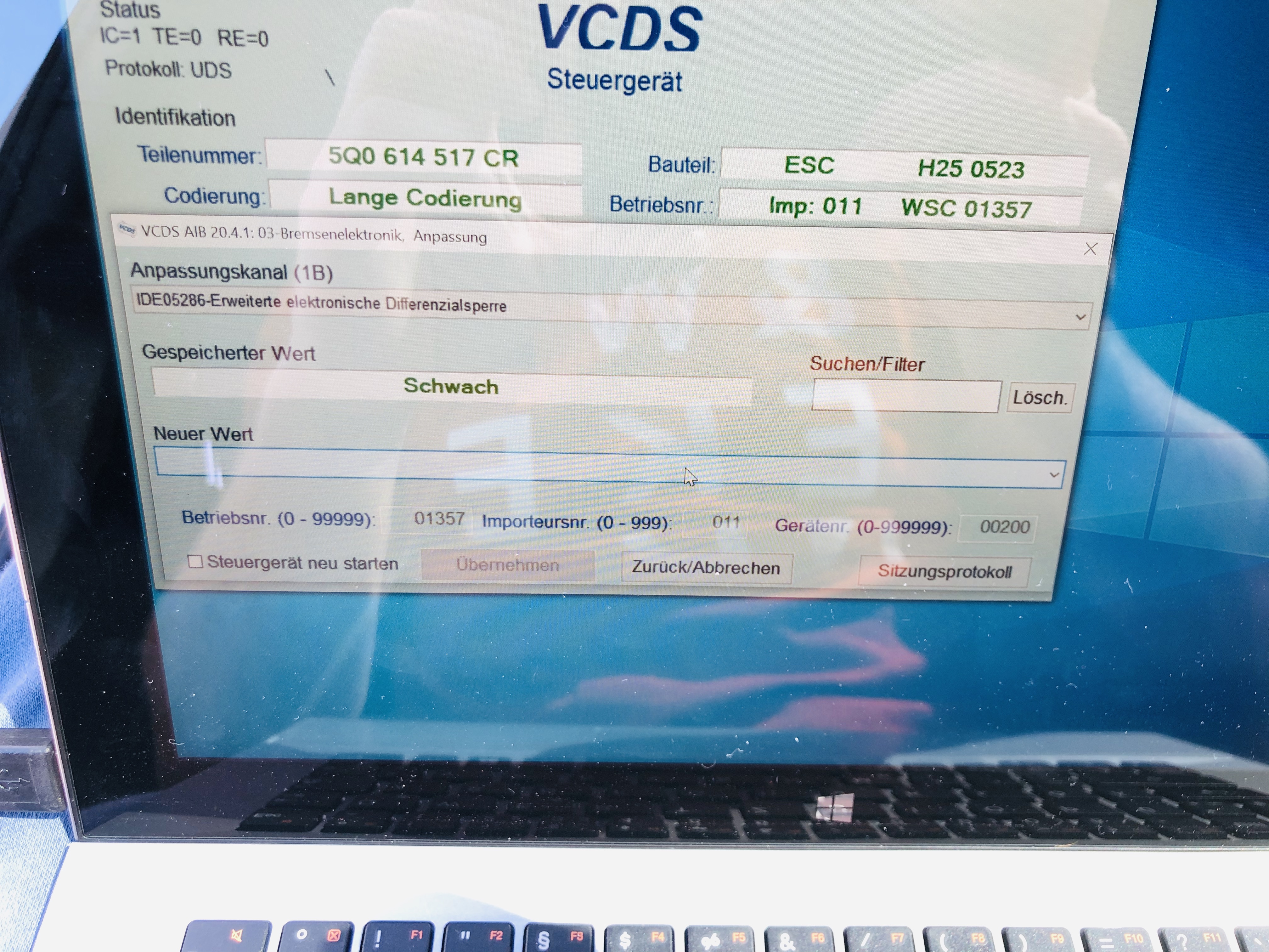

    Frage, rein theoretisch wäre es doch von Vorteil, das elektronische XDS auf schwach oder gar aus zu stellen oder ?
    Es ist doch rein von der Performance her sinnvoller (?) die Räder nicht abbremsen zu lassen, sondern die Sperre ihre Arbeit verrichten zulassen ?
    Ja, absolut.
    Hab den Punkt aber noch nicht geändert, um erstmal nur den Unterschied in der Sperrwirkung zu erfahren bzw. um zu sehen, ob es überhaupt funktioniert.
    XDS auf "schwach" werde ich auf jeden Fall noch probieren.
    Wobei XDS zumindest im Alltag seinen Job schon sehr gut macht, im Bezug auf das Fahrverhalten.
    Aber insgesamt halt doch zu Lasten des Vortriebs.
    Und z.B. für Rennstrecke ungeeignet, da Bremsenkiller schlechthin.

  • Ja, absolut.Hab den Punkt aber noch nicht geändert, um erstmal nur den Unterschied in der Sperrwirkung zu erfahren bzw. um zu sehen, ob es überhaupt funktioniert.
    Sauber @Fox906bg ,

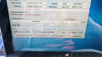

    ich habe es jetzt mal umgestellt, mit XDS auf schwach.
    Wenn das eventuell eine Verbesserung bringt könnte man es auch noch mit nicht aktiv versuchen.
    Ich werde nachher mal ne Runde drehen & berichten.
    Gestern Abend hatte ich aus Neugierde die VAQ auf Standard gestellt, der unterschied ist auf jeden Fall merkbar.
    Deine HW ist neuer, aber unter SW ist die gleiche.
    Was war denn bei dir ursprünglich eingestellt?
    Bei mir war serienmäßig "Standard", hab jetzt auf "Erhöhte Traktion" gestellt.
