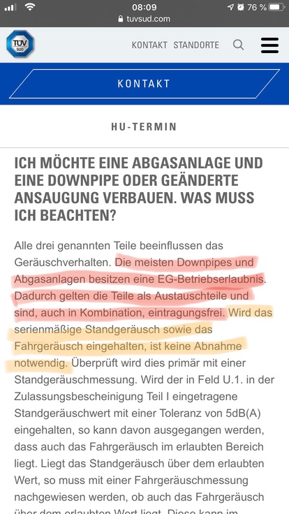

  • Ich bin gerade dabei sowas Ähnliches mit APR zu versuchen, warte aber noch auf Antwort vom TÜV Süd. Soweit mir bekannt, ist das nicht unmöglich, sondern eine Frage des Geldes.
    Falls die HGP Downpipe eine ECE/EWG haben sollte und du dir eine andere Anlage mit ECE/EWG holen solltest. Könnte du evtl. mal Versuchen dich auf diesen Satz vom TÜV Süd zu beziehen?
    Quelle:
    https://www.tuvsud.com/de-de/b…erungsabnahmen/tuning-faq
    Zumindest wenn es keine Klappen AGA wäre könnte der Gelten. Was das mit Klappen AGA bedeutet, will ich wie gesagt gerade in Erfahrung bringen.
    Bietet HGP das Packet denn mit TÜV bis Downpipe Ende an oder nur mit TÜV bis AGA Ende?
    Gänzlich unmöglich wäre es laut dem Video nicht und bei einer AGA Ohne Klappe sollte es noch deutlich einfacher sein, falls es solche für den Golf R gibt.

  • Ich hatte das Thema einmal mit Martin Gräf, als ich meinen Golf dort machen ließ.
    Er sagte dass das nicht möglich sei, da alles nur in dieser Kombination geprüft und Zugelassen ist. Eine andere Abgasanlage würde ein Abgasgutachten erfordern und ohne dieses nicht Eintragungsfähig sein.
    Und eine EG/EWG-Betriebserlaubnis geht ja vom Serienzustand aus und nicht von einem getunten Fzg.
    Es ist zwar in besonderen Ausnahmefällen evtl. eine Eintragung von DP und Anlage möglich, aber nur wenn der Prüfer beide Augen, und noch alle Hühneraugen zudrückt.
    Doch im Normalfall wohl eher nicht, und schon gar nicht Safe-/Legal.

  • Du wirst leider nur die abgenommenen HGP Komponenten verbauen und austauschen können. Das macht HGP gerne so, was ja auch legitim ist. Selbst wenn du einen passenden Dämpfer finden würdest oder du dir z.B. bei F-Town einen anfertigen lassen würdest. hättest du das Problem der Abnahme Möglichkeit, weil alles in Kombination mit Prüfzeichen von HGP zusammenhänglich mit dem Abgas Gutachten und Zulassung ist.
    Zwar könntest du einen Nachbau mit dem alten Prüfzeichen versehen, wäre aber illegal, würde aber normal keiner merken. Kosten seitig dürfte aber ein HGP Originalteil günstiger sein.
