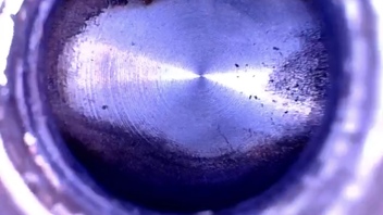

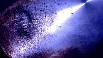

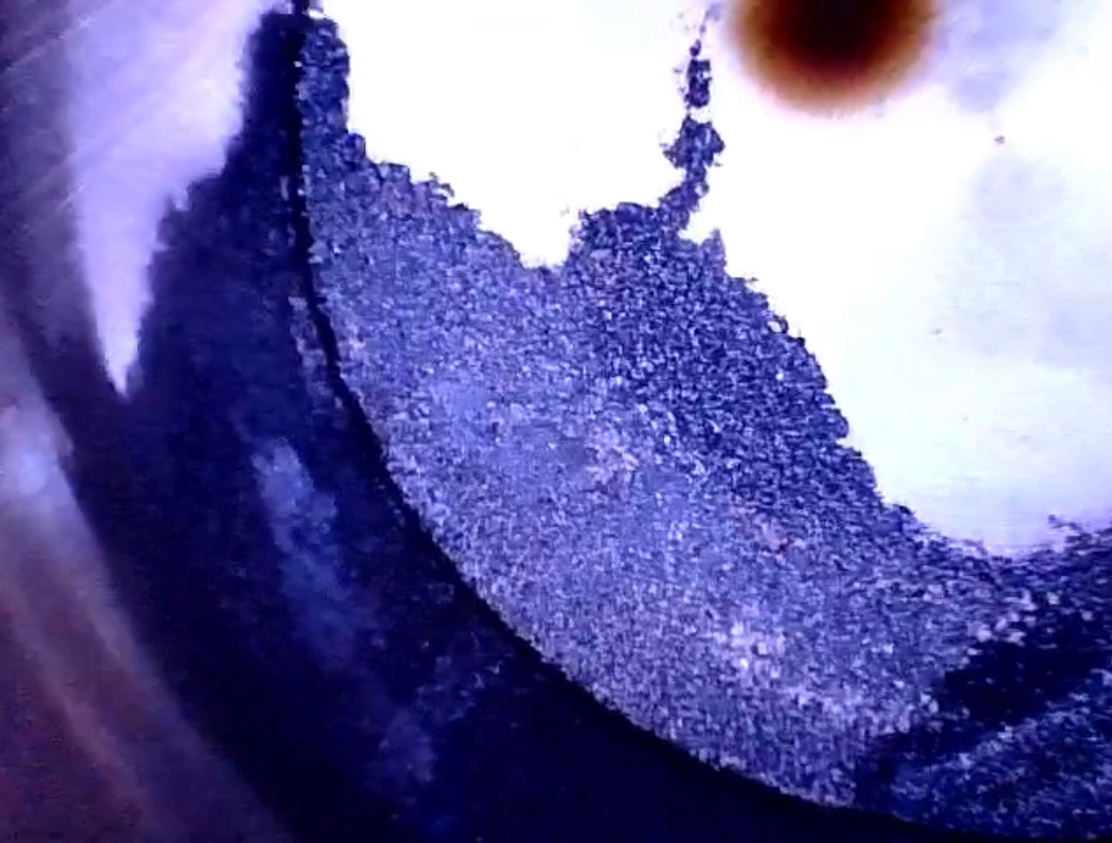

  • Ich habe mich am Dienstag mit Coolhard getroffen, um mal mit meinem Endoskop in seinen Motor zu schauen. Leider gab es bei ihm vor Ort aus unerklärlichen Gründen Probleme mit meinem iPhone und dem Endoskop, sodass wir es lediglich geschafft haben, in Zylinder 3 zu schauen. Eigentlich wollten wir auch noch nach den Ventilen schauen, aber das war leider nicht möglich.
    Der Zylinder 3 sieht bei Coolhard so aus:
    Leider stand der Zylinder mache OT, sodass nicht die gesamte Oberfläche sichtbar war.
    Der Motor hat jetzt ca. 8400 km runter und ist komplett Serie, bis auf den Luftfilter.

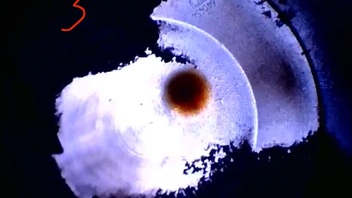

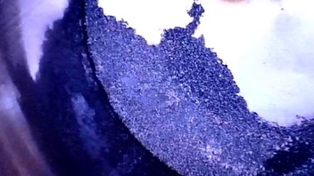

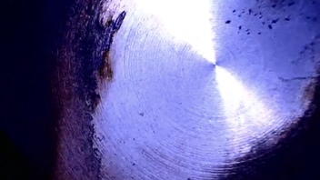

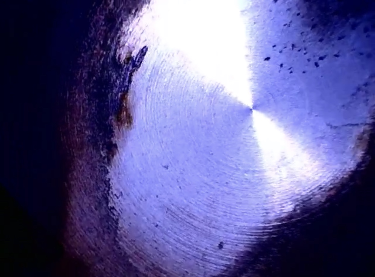

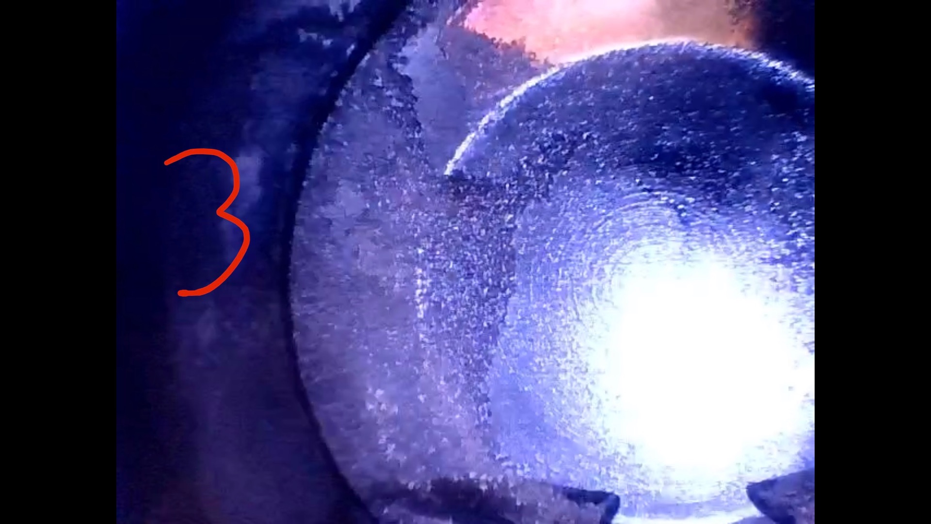

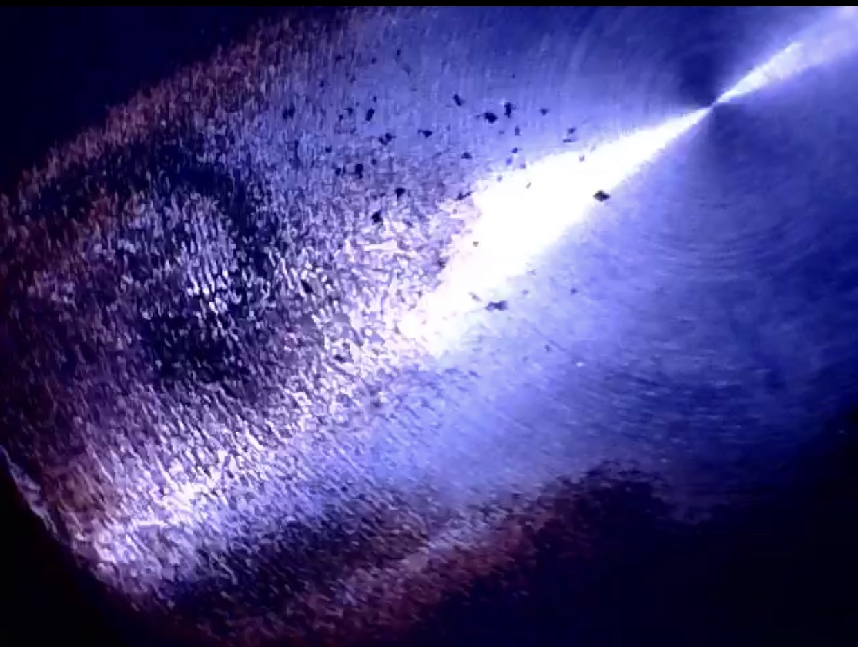

    Im Vergleich zu meinem Motor (GTI Motor mit APR Stage 1), sieht das relativ ähnlich aus, nur das bei mir alles etwas ausgeprägter ist. Bzw. Auf den Bildern auch deutlich mehr sichtbar ist.
    Nach ca. 110 tkm ohne Reiniger:

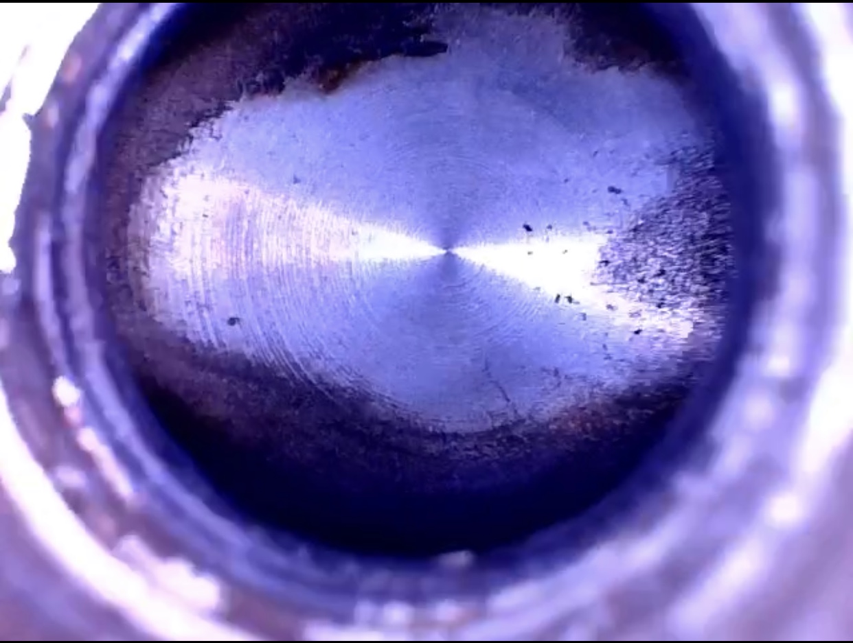

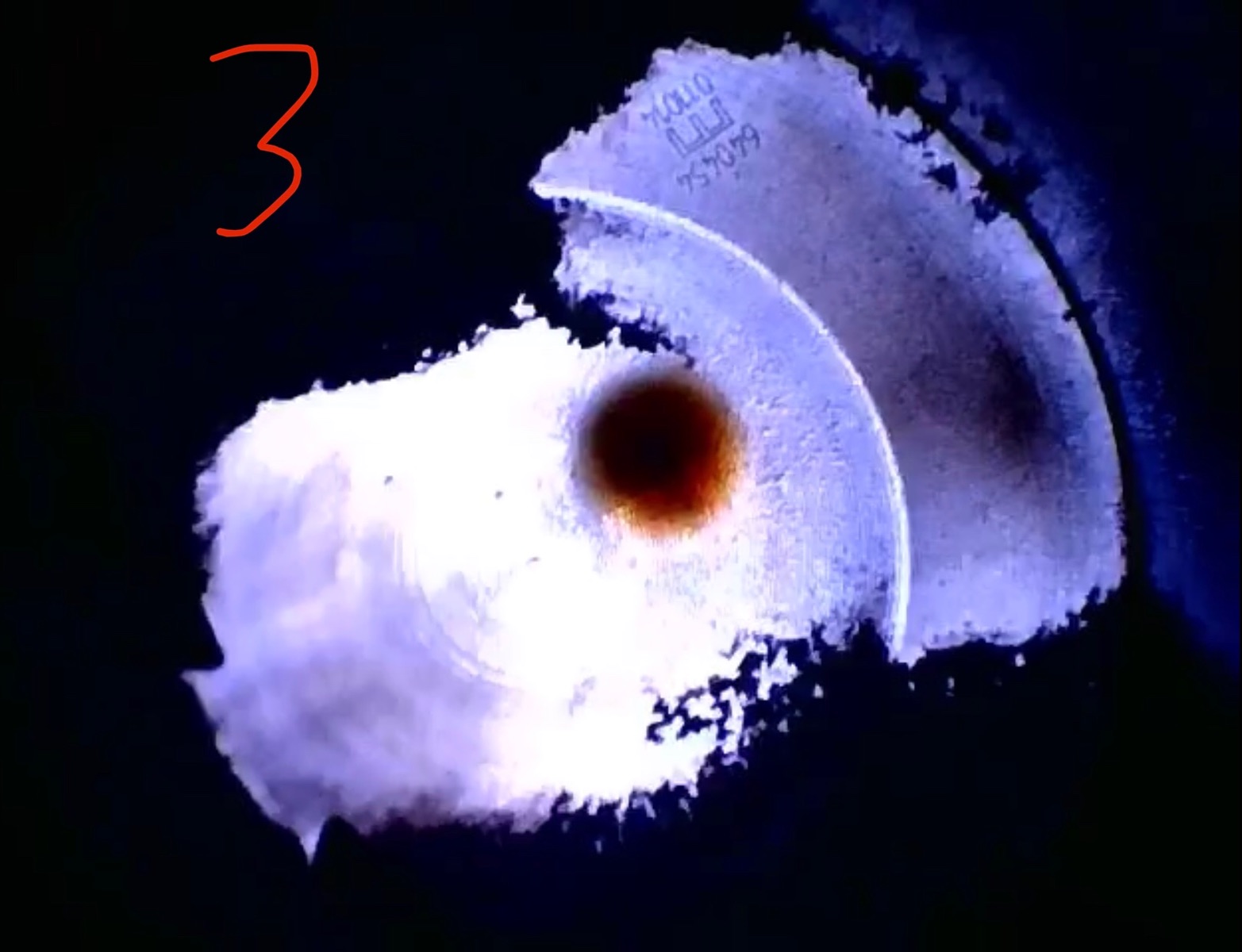

    1500 km später mit Redline SI-1:
  • ja Patrick, ist leider mit den Apple bei mir immer ein Problem.
    Aber vielleicht können wir es nochmal nachholen wenn ich das Ravenol RUP drin habe.
    Ergänzend noch, das Kerzenbild war ein Traum, besser geht nicht, hatte nur kein Bild mehr gemacht.
    Ich finde deine Ablagerungen für die LL einwandfrei.
  • Was noch interessant wäre welche Benzin-Sorten ihr fährt und wieweit der Einfluss ist.
    Aber schon interessant das es nach 9- oder 110 tkm fast identisch aussieht.
    Identisch der Verlauf, aber man sieht schon deutlich dickere, auch feuchte Ablagerungen bei Patrick, aber für die LL sehr gut.
