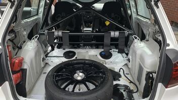

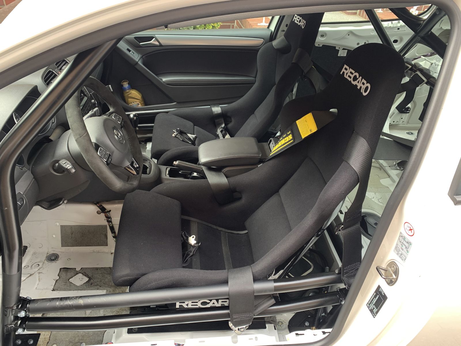

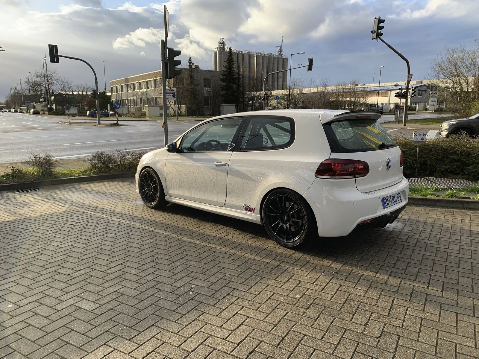

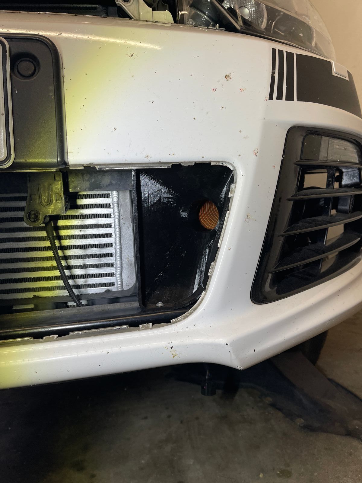

So hat was lange gedauert, aber jetzt habe ich urlaub und nehme mir mal die zeit mein Golf 6 R Ringtool vorzustellen.
Wahrscheinlich wird es viele nicht interessieren, weil es nicht so mainstream ist.
Aber vielleicht erfreut sich der ein oder andere daran.

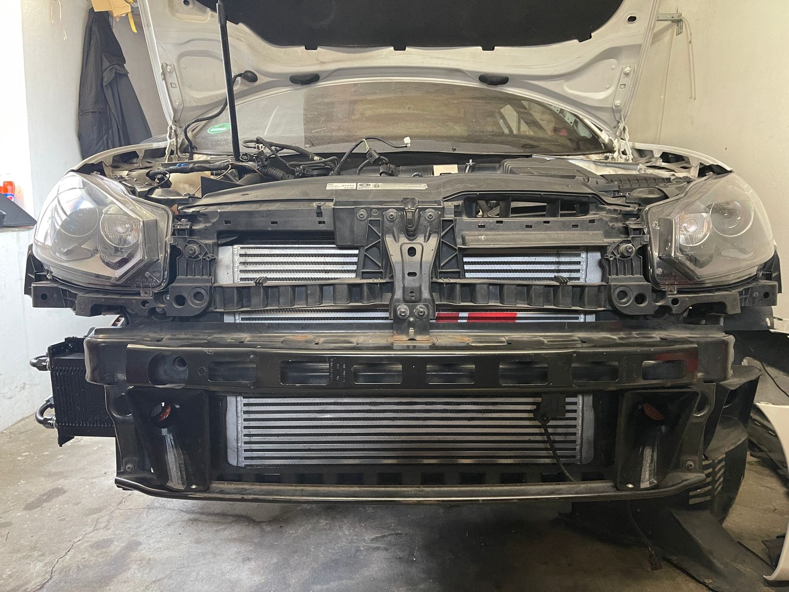

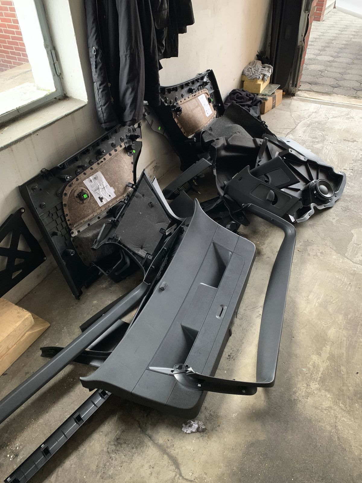

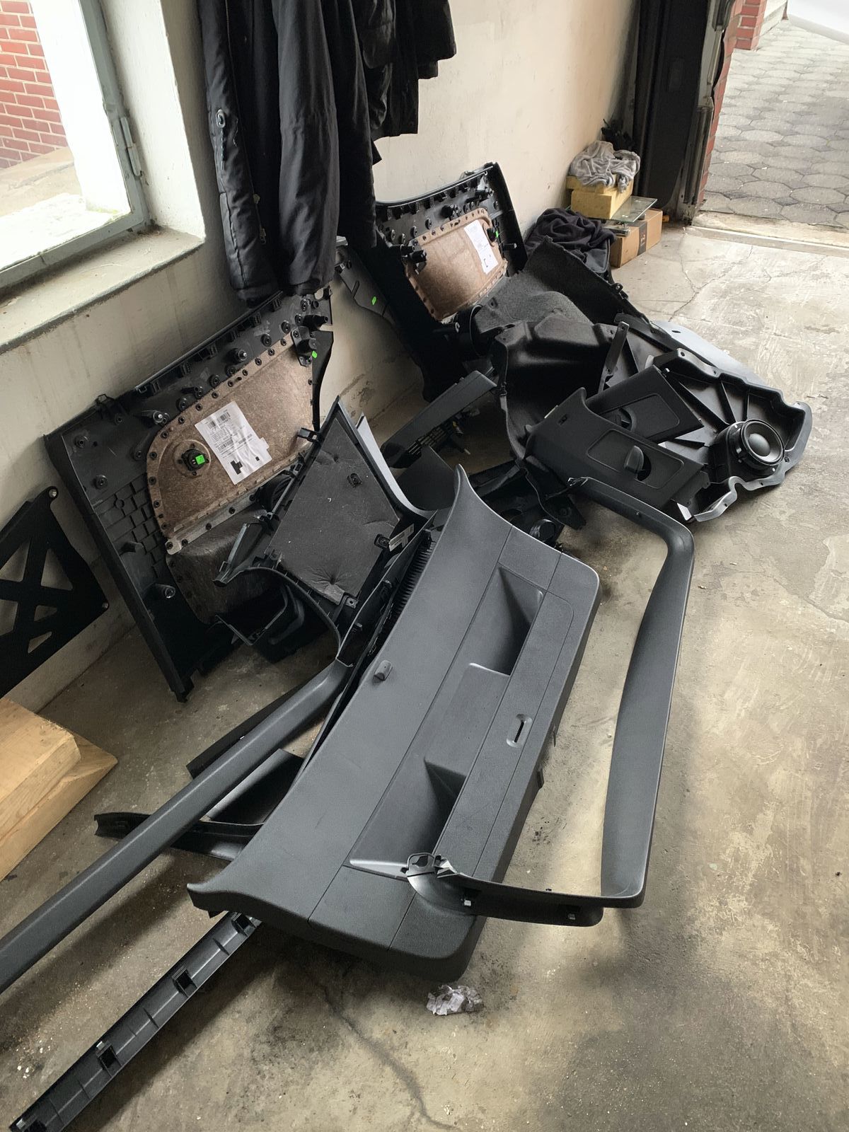

Gekauft habe ich den koffer original, habe zu 70% selbst umgebaut. Einige dinge gingen nicht selbst, das wurde dann von einer firma durchgeführt, die auch direkt die eintragungen gemacht hat.
Ich denke die üblichen eckdaten sind hier uninteressant. Hier wird es eh meist um den umbau gehen.
Vermute das ich die bilder nicht ganz chronologisch auf die reihe bekomme, aber los gehts...
Ich werden noch ein paar bilder nach schieben, denke ich

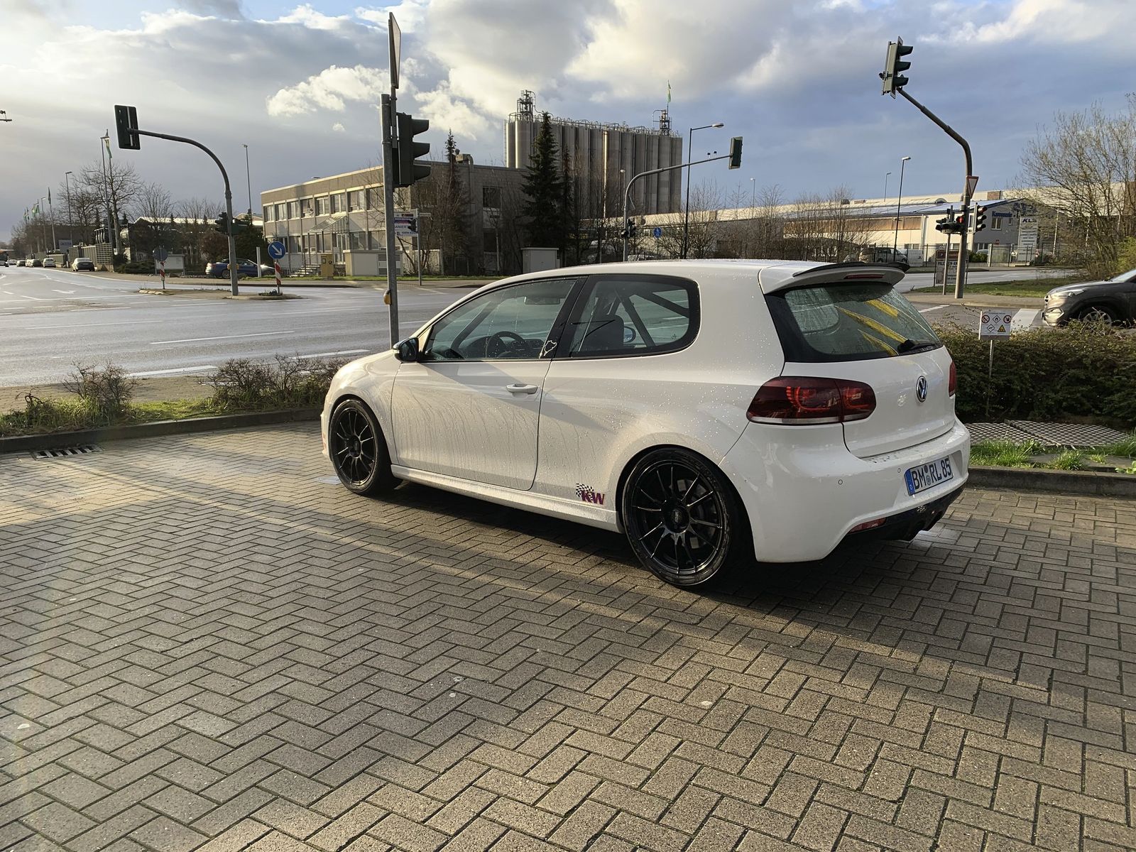

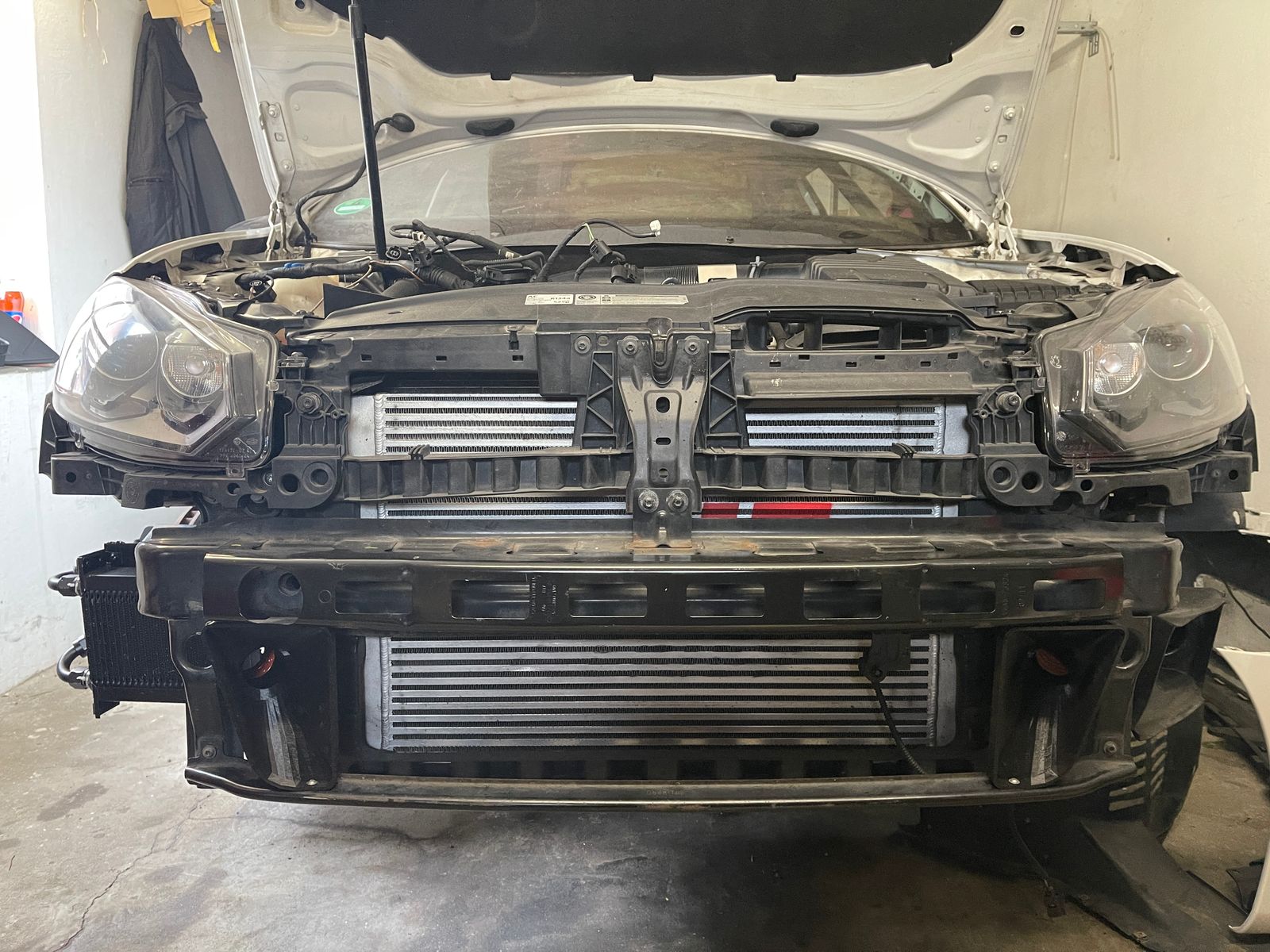

Kurz zu den umbauten...

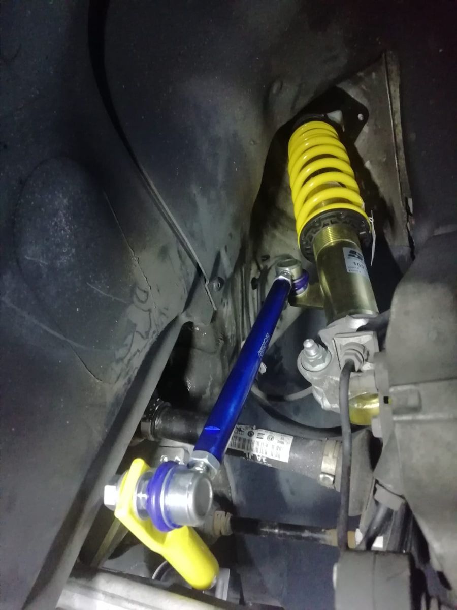

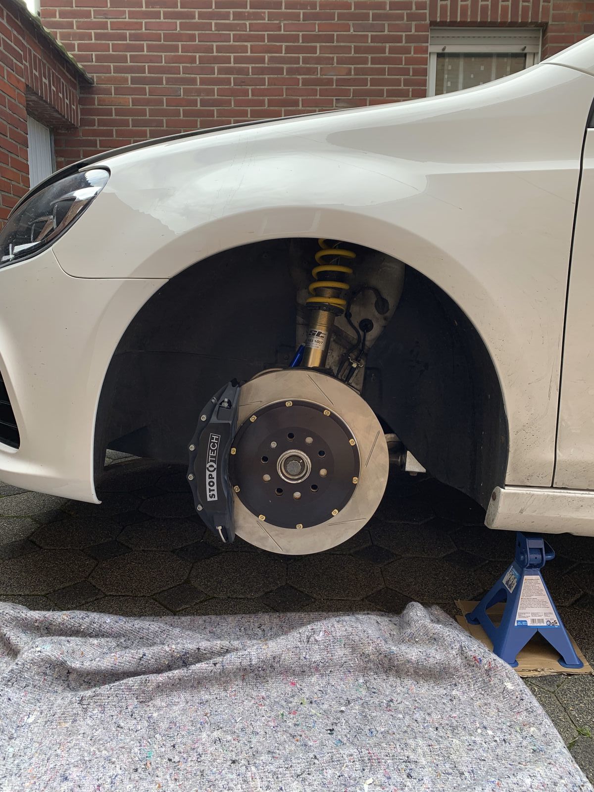

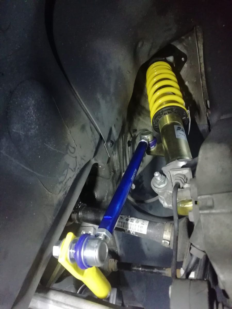

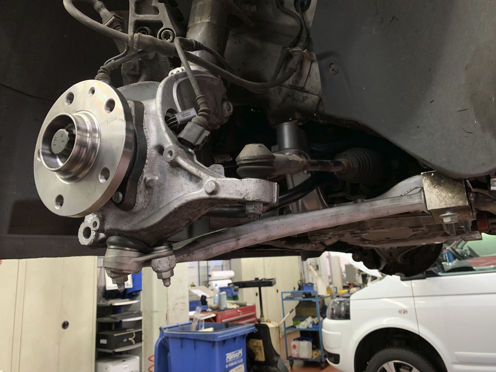

- STXA inkl KW Stabi's VA & HA und verstellbarren koppelstangen
- 8x18 OZ mit 235/40 18 semi's
- CAE Shifter

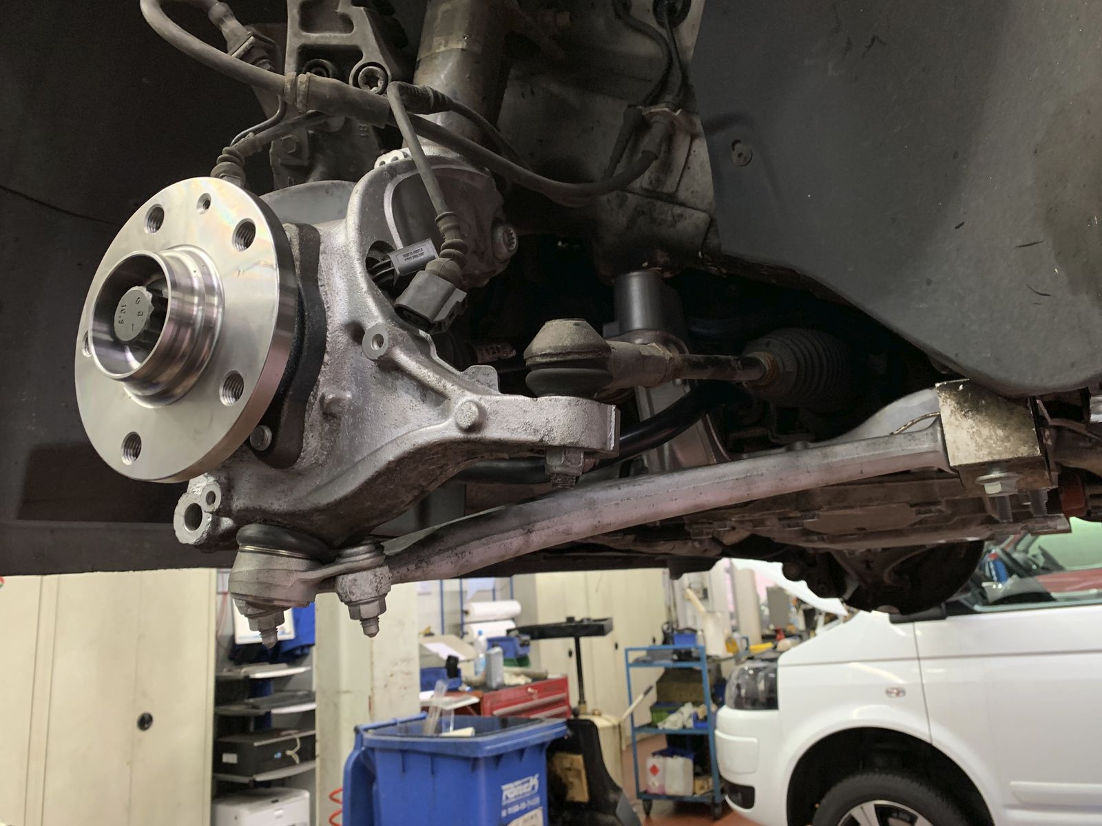

- Passat 3C aluradlagergehäuse & aluquerlenker
- Superpro lagerungen an querlenker

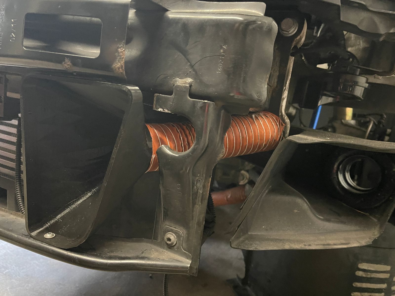

- TTRS Ansaugung inkl batterie hinten

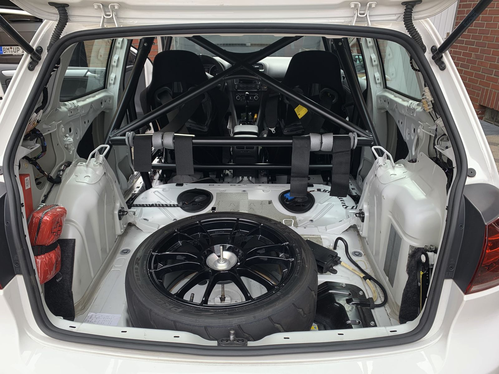

- Recaro Pole's

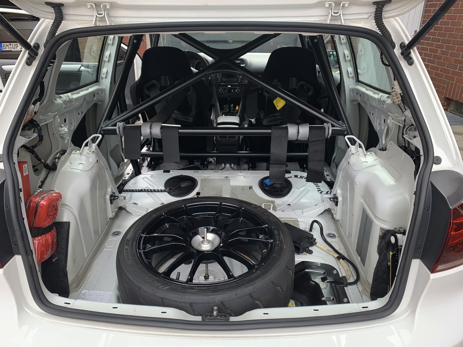

- Schroth 6 punkt gurte
- Wiechers käfig

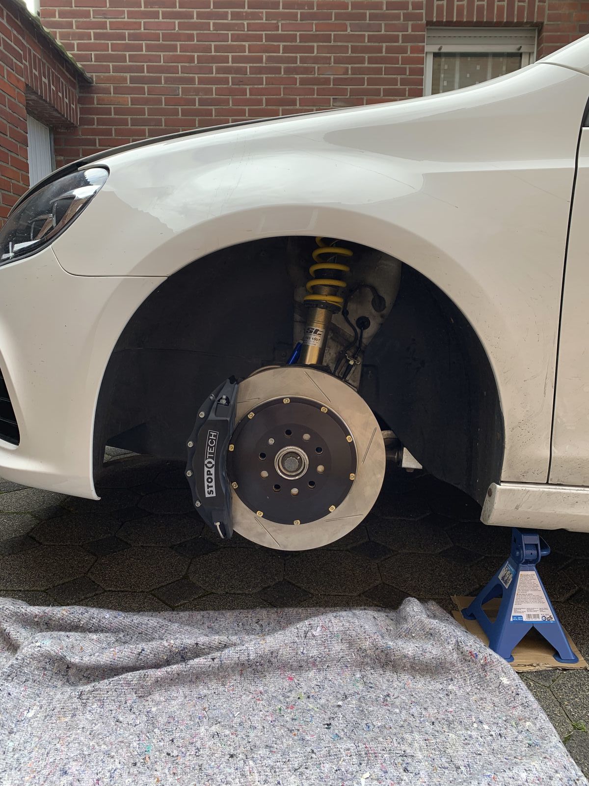

- Stoptech 6 kolben VA
- Stahlflex VA & HA
---- Hab bestimmt noch jede menge vergessen ----

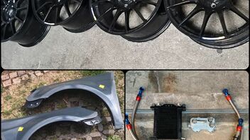

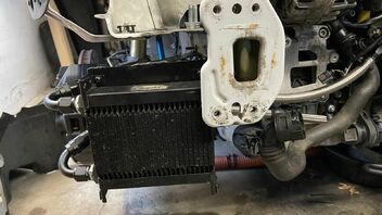

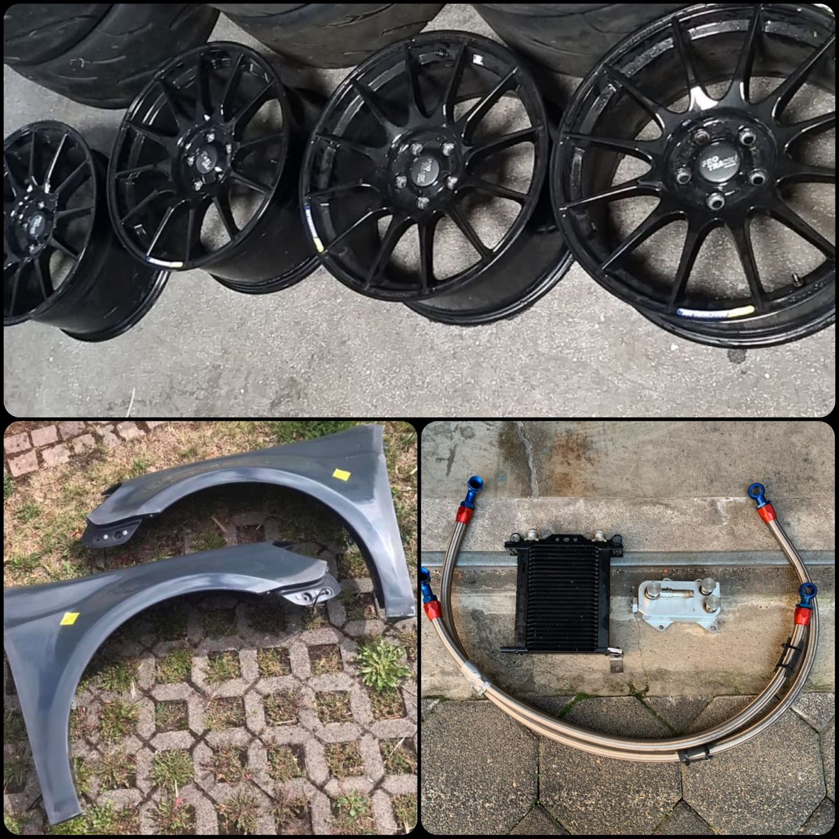

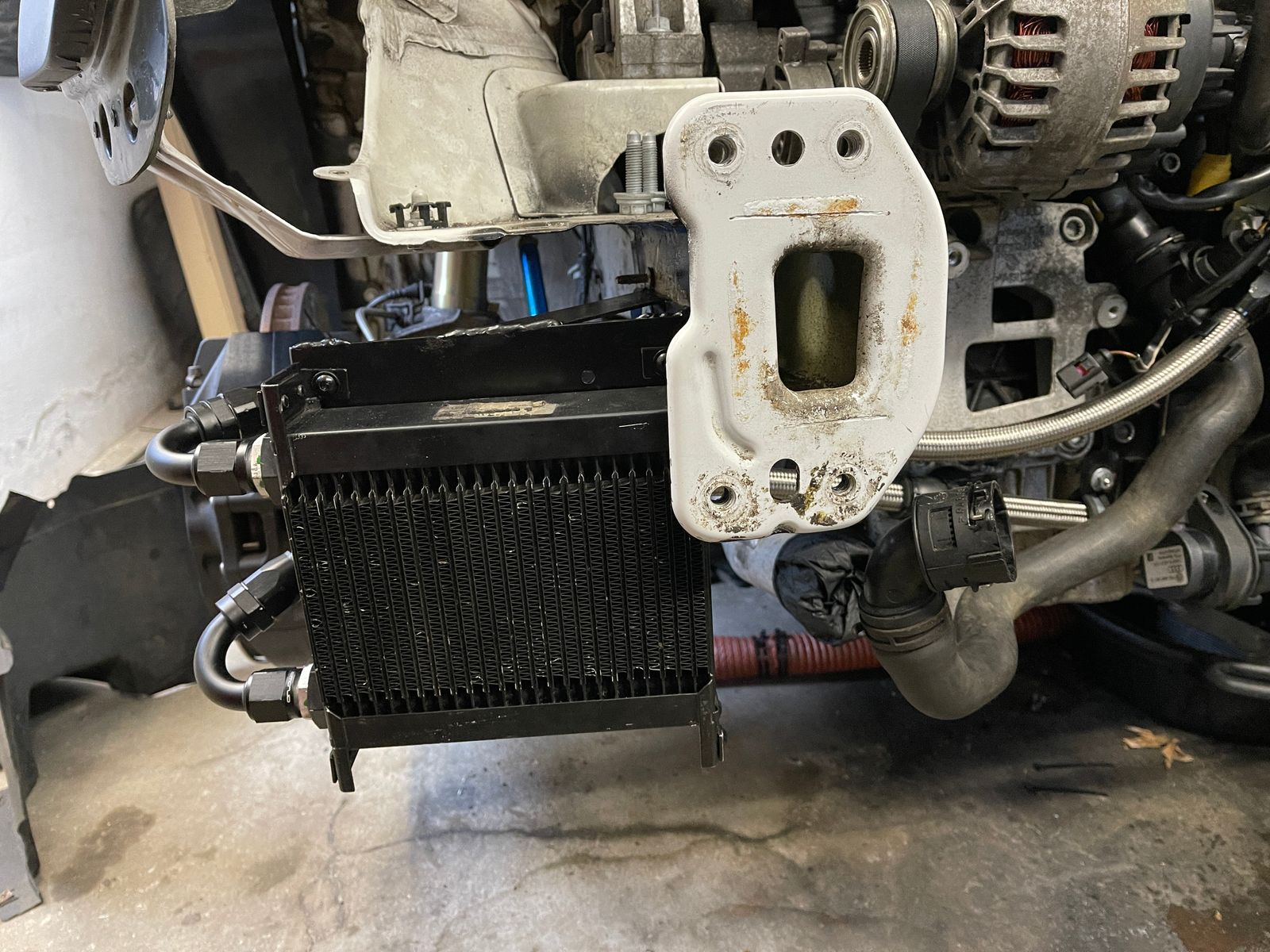

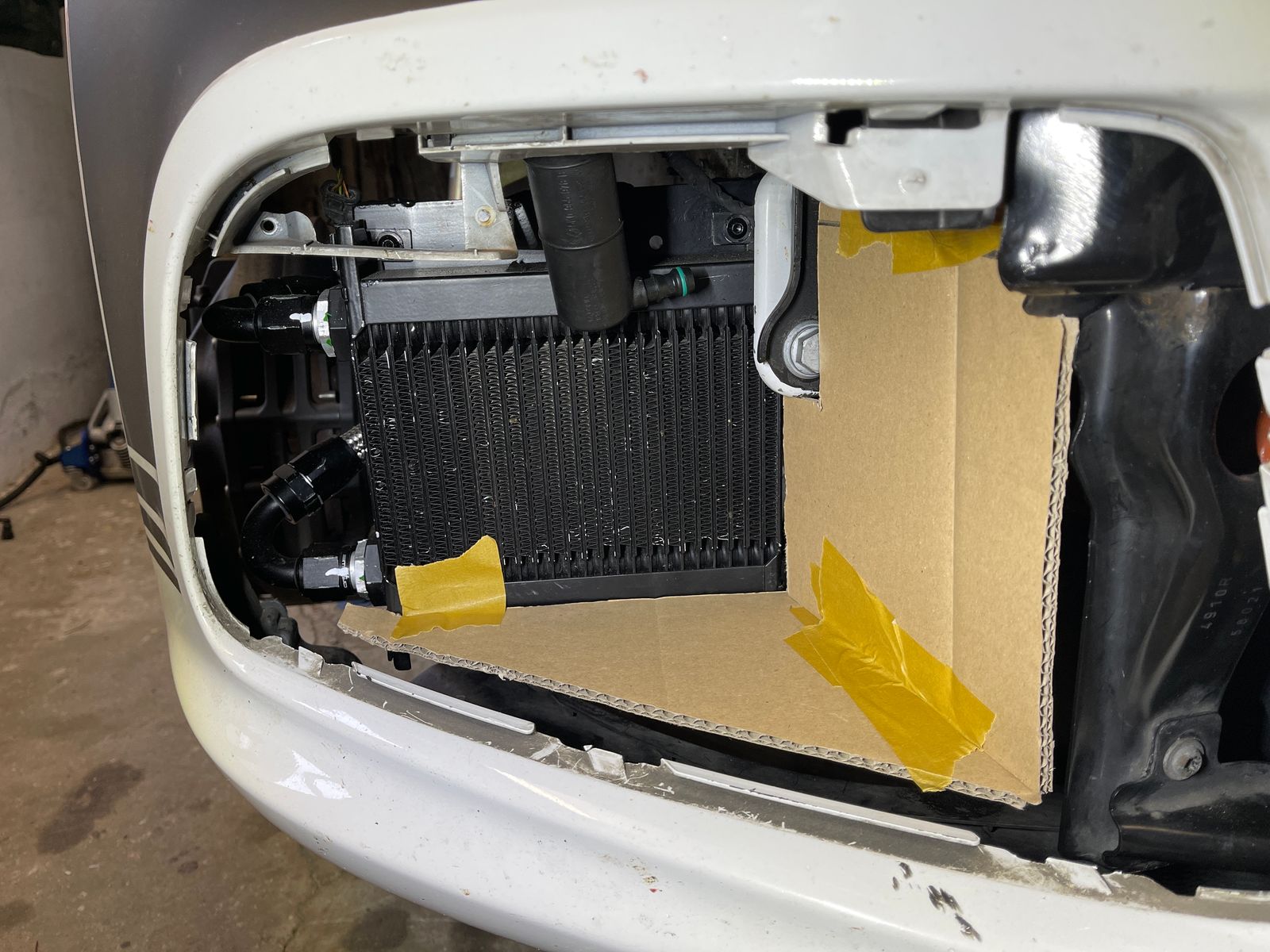

Übern winter passieren noch paar dinge. Protrack One 9x18, SRS Tec kotflügel, Ölkühler und dann schauen was nch so anfällt.
