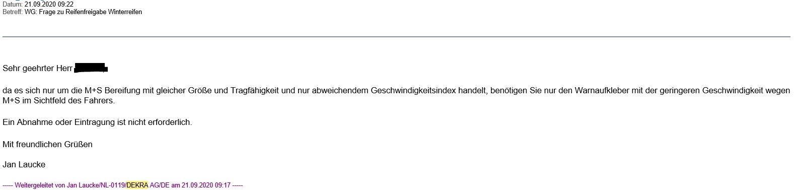

  • so hab da für alle mal was angehangen, damit das problem vielleicht keiner mehr hat. eintragung ist also möglich und winterräder brauchen nicht eingetragen werden, wenn die vorhandene reifengröße in den papieren steht. heißt selbst geschwindigkeitsindex muss nicht passen, hauptsache freigabe vom reifenhersteller. zu den 19" serienrädern (spielberg, pretoria, cadiz) alles kein problem mit den dateien im anhang. antwort dauerte halt sehr lange von vw und zuerst kam nur der wisch den jeder bekommt ohne reifengrößen - leider unbrauchbar.
    wir hessen haben noch das problem, dass das über die sammelbehörde in fulda geht und dort noch mal geprüft wird. davor haben alle gutachter angst, weil von denen evtl. ärger droht. also nicht abwimmeln lassen.
