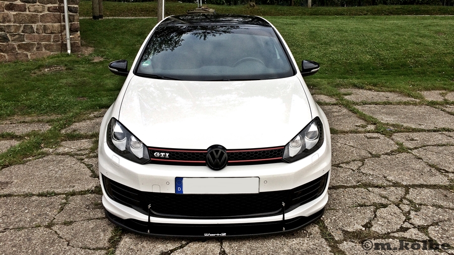

  • Ich hatte bei meinem Golf 6 GTI ED35 ganz schönes flattern der Lippe bei höheren Geschwindigkeiten, dann hab ich mir Splitter-Halter (Streben) besorgt die zur Stabilisation beitragen und die man in der Länge variieren kann (zum zusätzlichen ausrichten der Lippe),
    Seit dem waren 280+ Km/h kein Problem mehr mit der Lippe (alles ruhig, kein flattern mehr).
