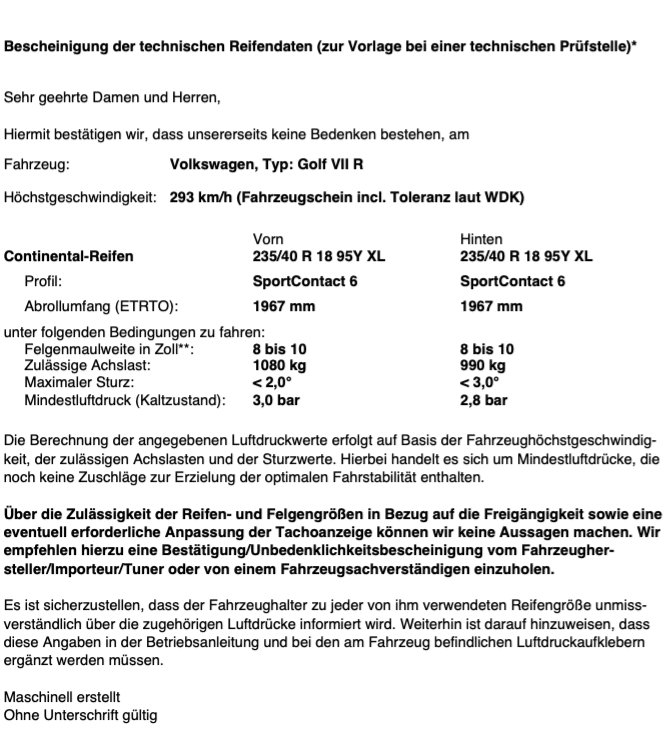

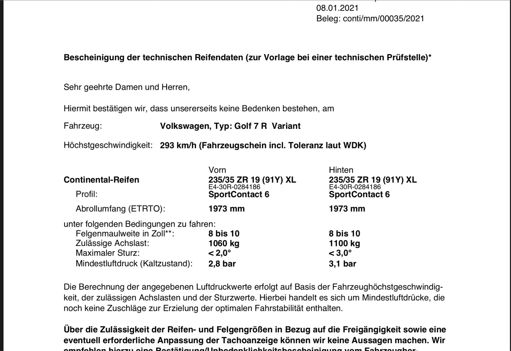

    Hintergrund ist, dass in meinem KFZ-Schein steht, dass ich ein entsprechendes Freigabe-Dokument des Reifenherstellers mit mir führen muss. Für den CSC 6 habe ich das schon bekommen. Allerdings stehen auf einem Felgensatz neue Reifen an und ich wollte mal was anderes probieren.
    Ich hoffe, es bleibt nicht wieder nur der Conti übrig. Den muss ich schon auf dem RS4 dauerhaft fahren, da ich nur dort die notwendige Freigabe bekommen habe.

    Immer den geschwindigkeitsabhängigen Traglastabschlag mit einbeziehen.
    Ein Y-Reifen hat von 290-300km/h nur mehr 85%.
    Wenn man jetzt z.B. den PS4S als 91Y hernimmt (Traglast 615kg × 2 = 1230kg Achslast) kommt man bei 85% nur mehr auf 1045,5kg - also weniger als die genannten 1100kg.
    Da würde nur Vmax<290km/h oder weniger Zuladung eintragen helfen.
    Den Conti SC6 gibt's m.W. aber auch nur in 91Y.
  • Ja., die Contifreigabe habe ich auch bis 293 km/h, obwohl meine Hinterradachslast ja deutlich höher ist.
