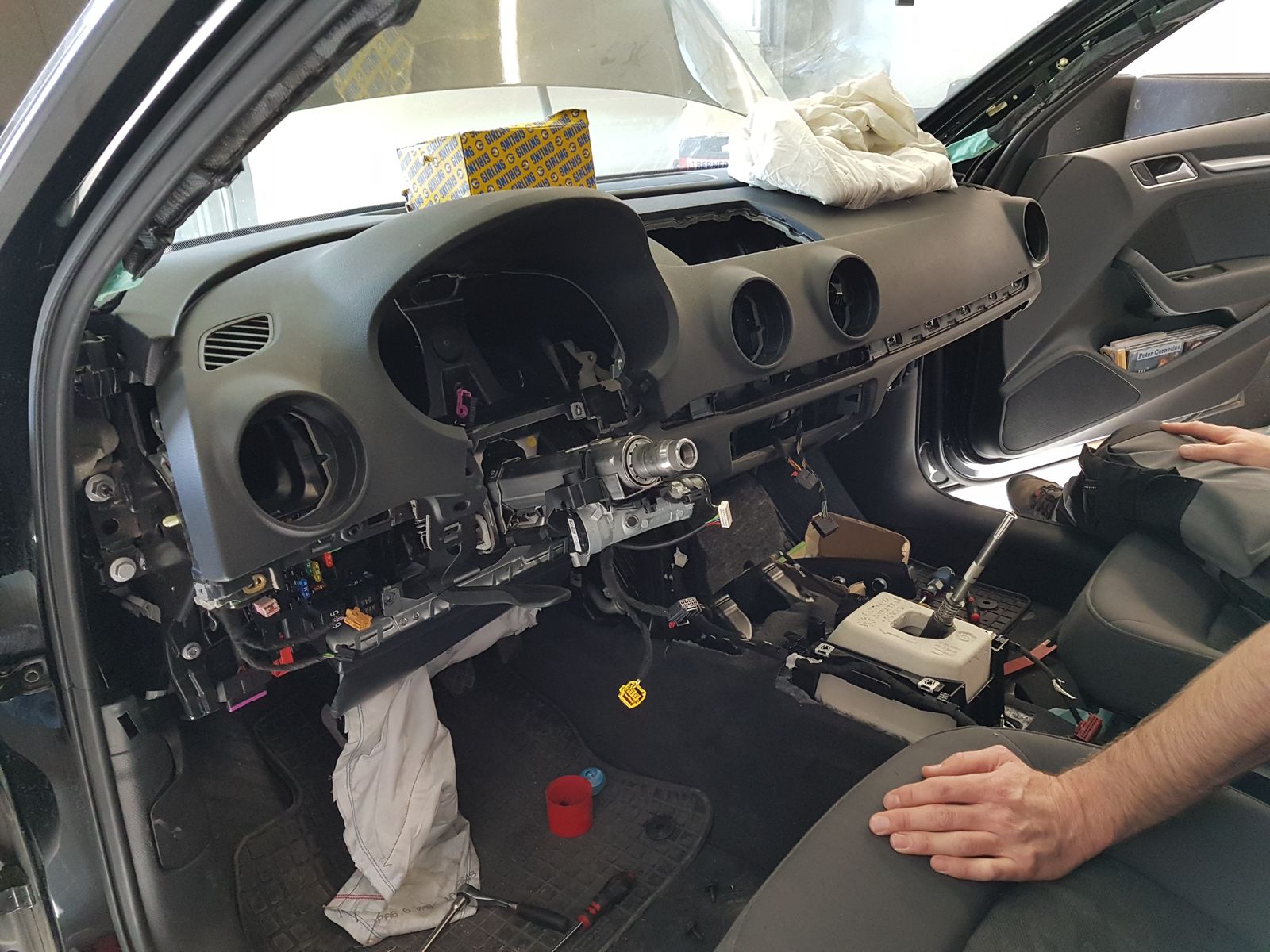

An einem Golf 7 haben wir das noch gar nie gemacht, nur mal an einem A3 8V.
Stell dich aber mal auf ein ähnliches Bild ein...
Ich meine, das Teil war nur seitlich verschraubt, der Rest wird eingeschoben (ist schon ein paar Jahre her).
Vor Beginn der Arbeiten das Fzg. aber unbedingt stromlos machen (wg. Airbags)!!
Nervigere Arbeit ist fast unmöglich...
