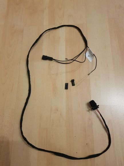

Hab heute auch die Türbeleuchtung Nachgerüstet hab den Kabelbaum selber gemacht wollte am Original Kabelbaum nichts Zerstören.
Was bzw. Wie genau hast du da verbaut? Ich wollte das ganze ähnlich angehen, hätte allerdings das ganze mit 2x 221er „Wagoklemmen“ gemacht? (Natürlich 2 pro Seite....)
Meine leuchten kommen denke ich nächste Woche aus China an
Hab mir die Stecker und Kabel im Internet bestellt und dann zu einem Kabelbaum zusammen Gebaut - Gelötet, mußte dann nur noch am Türsteuergerät Umpinnen.
