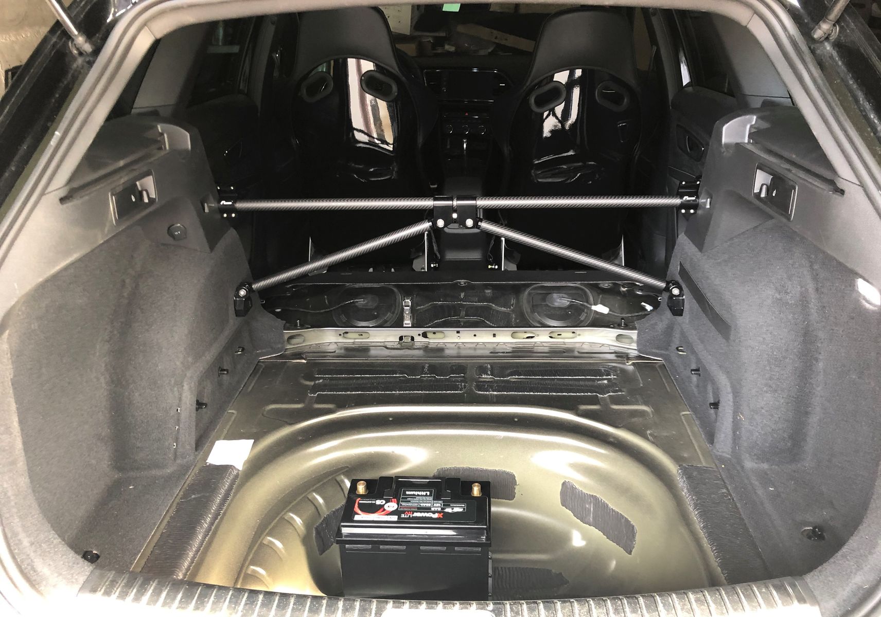

  • Ich habe eine Frage bezüglich Einstellung des KW V3 an meinem Cupra 4Drive (entsprechend Golf 7R Variant).
    Da der Wagen mittlerweile ca. 100kg leichter geworden ist, bauartbedingt hinten etwas mehr als vorne, merke ich auch dass sich das Heck, wesentlich leichter anfühlt, was ja denn auch so ist.Man merkt dies auf der AB, dass der Wagen nicht mehr ganz so satt liegt, auch beim anbremsen und auch auf schneller gefahrenen kurvigen Landstrassen.
    Da er wegen des niedrigeren Gewichts hinten etwas höher gekommen ist, wollte ich das FW etwas herunterdrehen, damit er etwas stabiler liegt, es ist aber leider bereits am Anschlag.

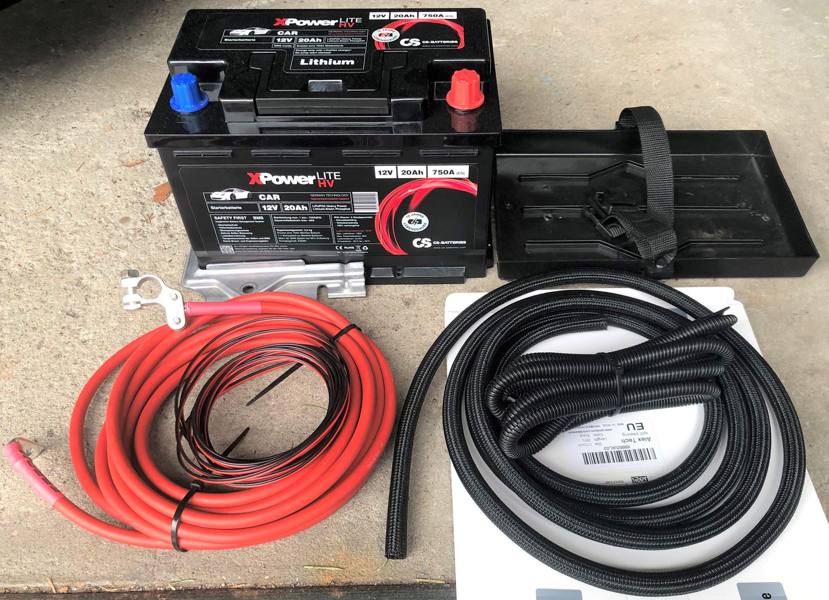

    Der Umbau der leichten Lifepo4 Batterie in die Kofferraummulde steht noch an, das sind dann vorn ca. 3 kg weniger und hinten ca. 4 kg mehr.
    Ich fahre keine Rennstrecke, möchte aber auch nicht unbedingt den Grenzbereich auf öffentlichen Strassen, unnötig durch verstellen des Fahrwerks in verschiedenen Einstellungen, austesten.
    Als ich die Tage hinter einem Kumpel mit seinem getunten BMW X4 hinterherfuhr, war ich erstaunt, wie gut dieser auf der Strasse liegt für einen SUV, hätte ich so nicht erwartet und er hängt als 6 Zyl Turbodiesel ordentlich am Gas,muss dazu sagen, der Fahrer beherrscht auch das Auto.
    Das V3 ist von der Einstellung her im Auslieferungszustand, der Eibach Stabi vorn steht auf weich, hinten auf hart, verbaut sind die Clubsport S Radlagergehäuse, Sturz vorn und hinten sind recht genau 2°, seitengleich. Felgen sind leichte Motec in 8,5x19 mit 235/35 19 Pilot Sport S, Domstrebe vorn ist verbaut, ebenso eine Kreuzstrebe hinten.
    Von der Gewichtsverteilung her, sollte er ca. jetzt dem frontgetriebenen Leon ST entsprechen, der bestimmt an der HA eine andere Feder verbaut hat, Gewicht auch ähnlich einem Golf 7 GTI.
    Luftdruck fahre ich vorne ca. 2,5 bar und hinten 2,4 bar
    In welche Richtung sollte man sich zuerst herantasten, was Zug und Druckstufeneinstellungen angeht, eventuell auch Luftdruck oder Sonstiges, (was ich zuvor selbst, ohne Werkstattbesuch, einstellen kann)ohne gleich eine neue Achseinstellung machen zu lassen.

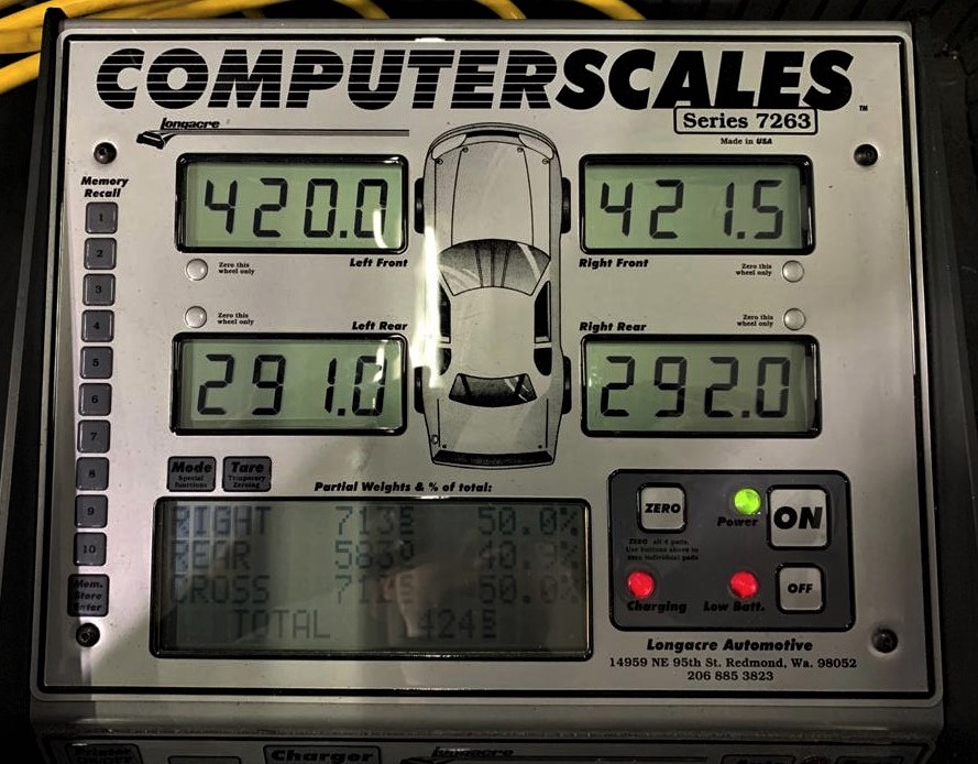

    Das Bild zeigt den Cupra mit beladenem Kofferraum, hinten deshalb etwas tiefer als normalerweise..;)Vom Gesamtgewicht her, ohne Fahrer gemessen, liegt der Cupra aktuell bei ca. 1375 kg.
    Anbei auch ein Bild auf der Radlastwaage (ohne Fahrer) von letztem Jahr nach Einbau des V3, mit 1424 kg, Rücksitzbank etc. war hier noch verbaut und der Tank voll.

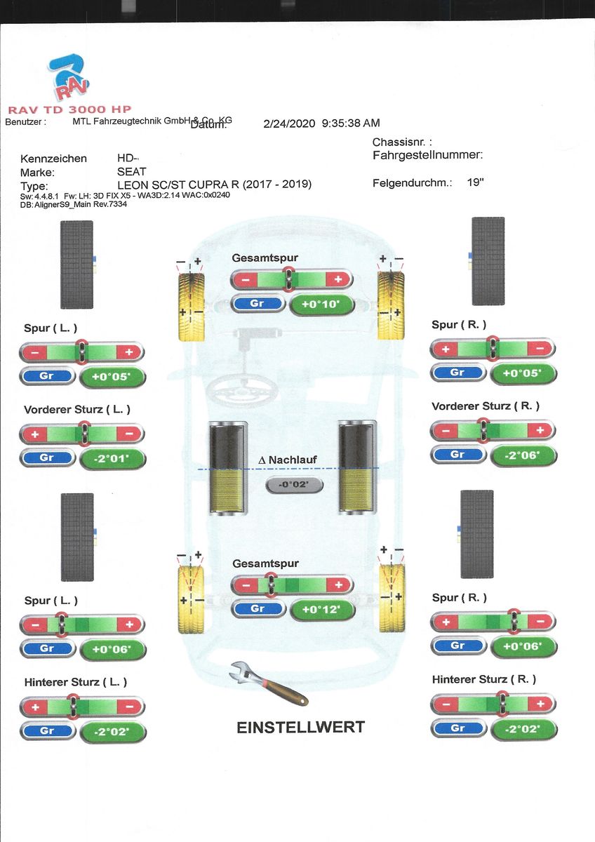

  • Hallo,
    anhängend das Vermessungsprotokoll
  • also sehr guter Abgleich zueinander, allerdings finde ich -2° rum an der HA zu viel. Ich würde da auf 1.4 -1.3 runter bei gleicher Spur. VA könntest du noch Spur 0.03/0.03 gesamt 0.06 austesten.
    M.m.E , zu viel Sturz an der HA unterstützt eher die Untersteuerungs-neigung Front.
