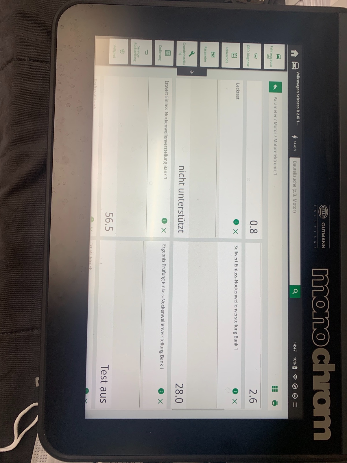

  • Johnny
    11 bar Kompression auf allen Zylindern
    Keine Fehler im fehlerspeicher - heute nochmal getestet
    Der Meister hat dann mal soll ist Wette kontrolliert dabei kam das bei der einlassnokenwelle raus
    Aber der Sensor Zeit keinen Fehler !
    Zudem bei last verändert sich die Position nicht.
    (Im Stand Gas gegeben)
    Könnten die beim
    Zusammenbau die einfach falsch positioniert haben ??

  • Coolhard
    Ich hab doch einen Nockenwellensensor, anhand diesen Sensors kann ich doch die Position der nockenwelle feststellen ?! Also das ist jetzt eine Frage.
    Denn wenn es nicht möglich wäre, hätte ich ja hierzu keine Werte auf dem Tester (Diagnose gerät)
    Zudem hat die Einlass und Auslass nockenwelle eine eigene Position auf die sie ausgerichtet werden muss. Es wurde auch die Steuerkette für die Nockenwellen gewechselt. Somit wäre das ja nicht weit hergeholt,oder?
    Meinst du die Werte die ich gepostet habe sagen absolut nix aus ?

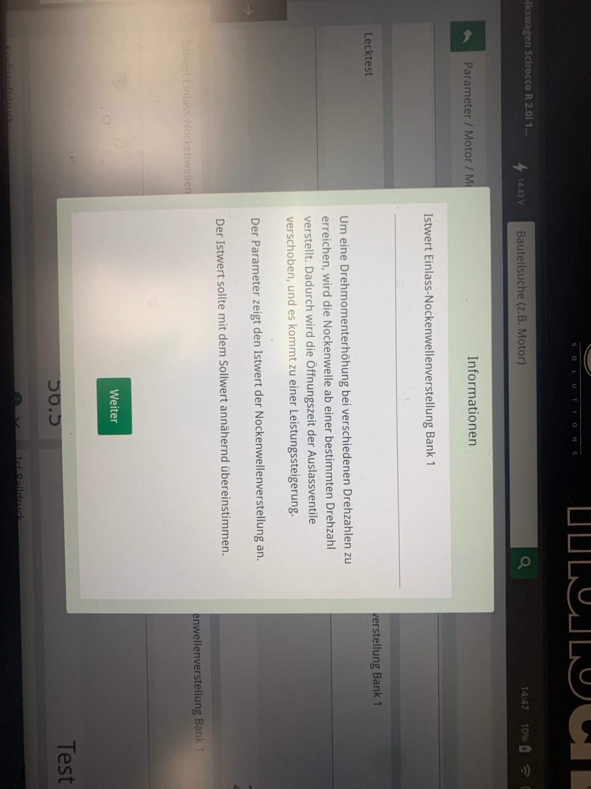

  • Zudem steht das als Info Text bei den soll - ist werten der NW
    o.k. ich war mir nedd sicher, hab jetzt einen alten SSP gefunden, ist wenn das stimmt G40 Sensor
