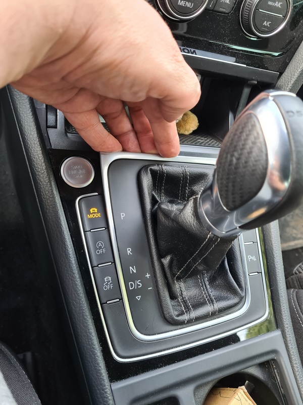

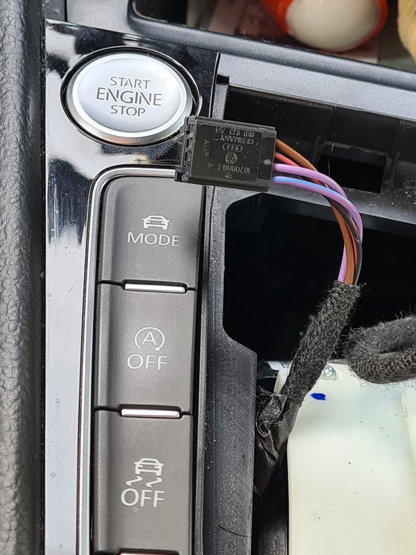

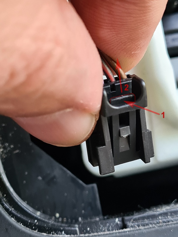

Bei meinem R funktioniert der Start Engine Taster immer schlechter, ich muss teilweise mehrfach und dann richtig fest drücken, damit noch was passiert. Forensuche habe ich nichts gefunden, auch Google liefert dazu leider überhaupt nichts. Daher frage ich mal mit einem neuen Thread:
- Bekanntes Problem?
- Wie kann der getauscht werden, Schaltkulisse ausbauen und dann?
- Welche Taster sind kompatibel, bei Ebay oder Amazon findet man welche von Seat, die sehen identisch aus, aber Nummer stimmt nicht.
- Zudem scheinen Originale rund 65 Euro zu kosten, es scheint aber auch massenhaft China-Kopien für 20 Euro zu geben.
Hatte jemand schon das Problem und hat selbst getauscht? Wie? (ohne was kaputt zu machen)
(Überlege schon, das die Werkstatt bei der nächsten Inspektion 01/22 machen zu lassen, aber ob das noch so lange hält, ist zweifelhaft, wird immer schlimmer)
